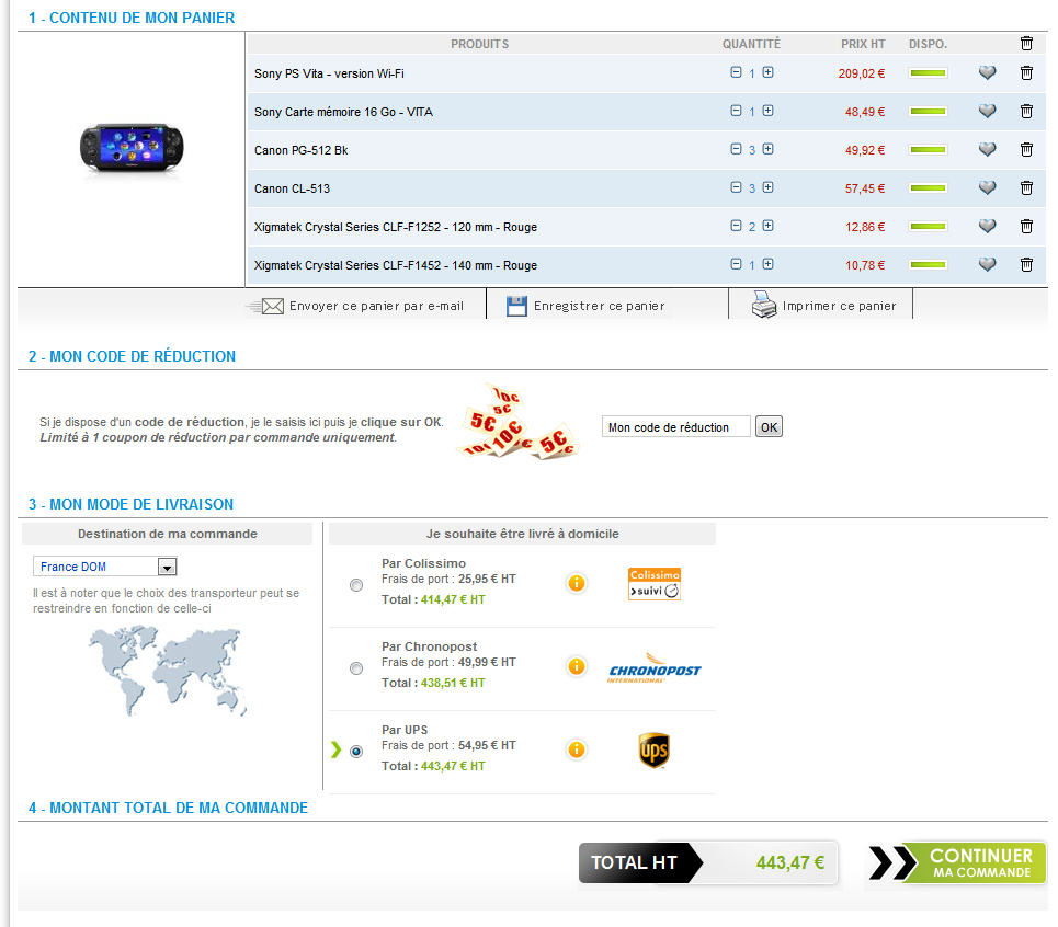

Il faut que tu fasses attention pour les 140 mm sur le D14: il est fait pour accueillir des 140 mm qui se montent sur des trous de fixation de 120 mm.
Donc le Xigmatek ne passera probablement pas.
Regarde ton NF-P14, il a les trous aux mêmes endroits que le NF-P12.
Du côté de la RAM je ne pense pas que tu puisses mettre un 140 mm, ça toucherait les barrettes. A toi de voir, vérifie si ton NF-P14 passe du côté des barrettes.
Et de l'autre côté il toucherait le dissipateur de la CM (à moins que tu n'en aies pas sur ta LX).
Les ventilateurs que tu choisis ne sont pas régulables par PWM, et seront je pense moins silencieux que les noctua qui sont sur ton D14.
