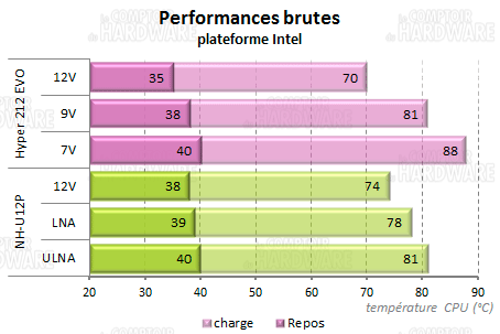

Voici deux graphiques, tirés des tests de ces deux ventirads réalisés par la même source (le comptoir du hardware)
http://www.comptoir-hardware.com/articl ... ml?start=2
Je ne sais pas ce que vous voyez dans ces graphiques, mais pour ma part, je vois un écart qui est de 2 degrés à 12 volts, 9 degrés à 9 volts et 13 degrés à 7 volts, l'écart étant à l'avantage du Macho.
Et étant donné que le 212 Evo génère des nuisances sonores à hauteur de 52 dB à 12 volts d'après le même test, ce réglage n'est pas viable pour ce ventirad qui devra être réglé à 9 volts voire moins pour avoir une config silencieuse. Et justement à 9 volts, l'écart est très important.
Bref, tout ça pour dire, que le conseil donné à la base à l'auteur de ce topic n'était absolument pas fondé. Entre le Macho et le 212 Evo, c'est le jour et la nuit.
Le HR-02 Macho est le top du rapport performances/prix du moment, alors quel le 212 Evo est du bas moyen de gamme avec des performances correspondant à sa classe.
