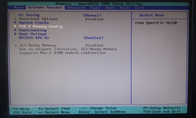

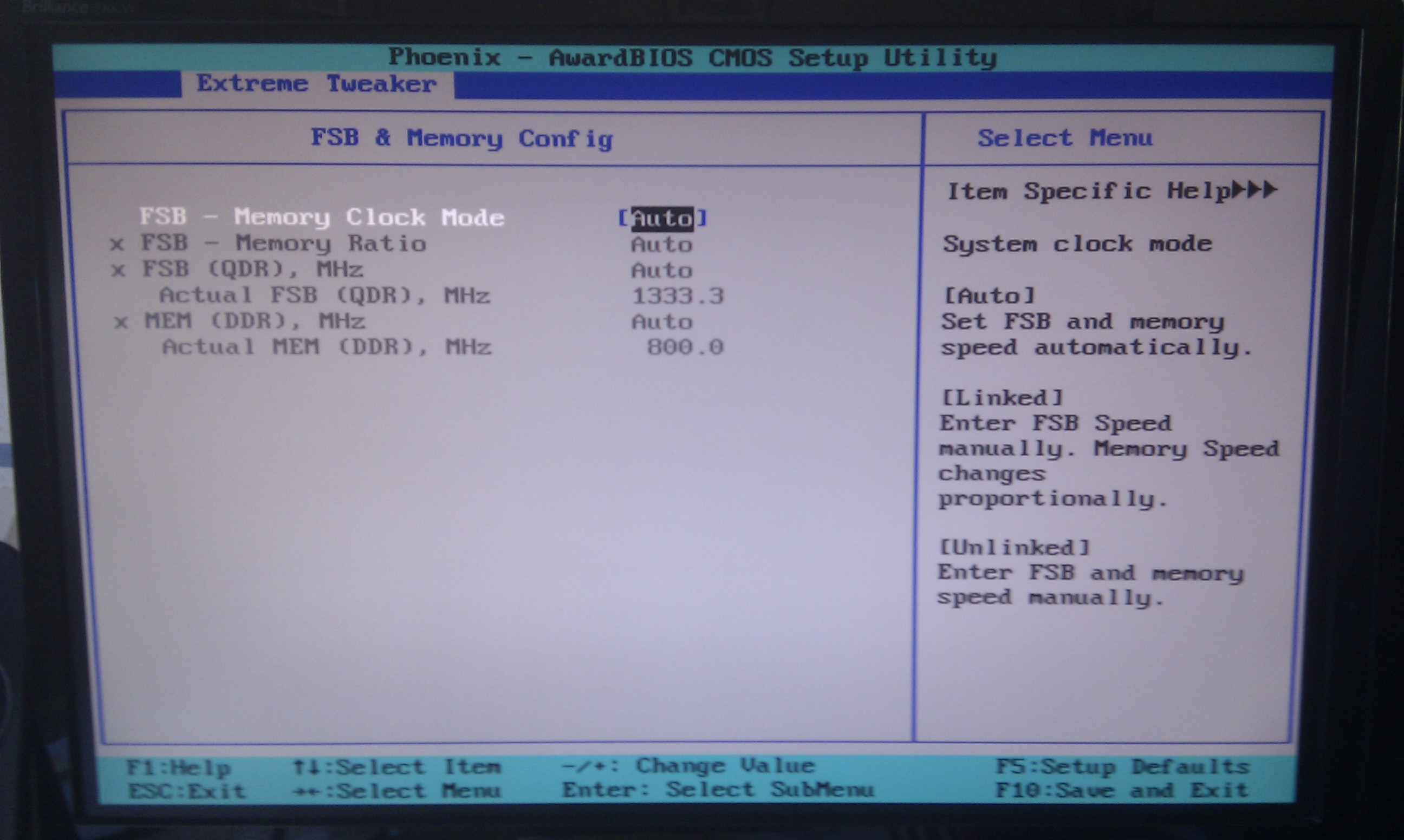

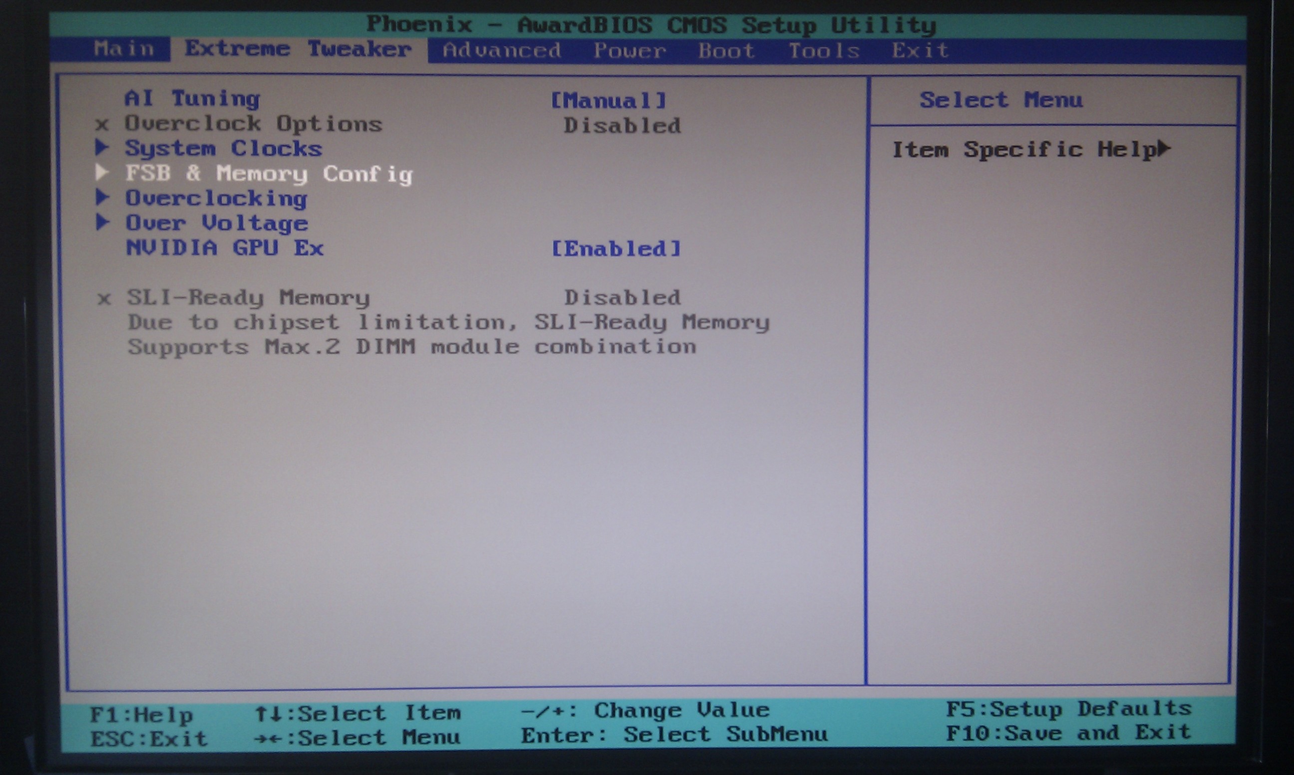

Après avoir mis à jour mon bios par asus ez flash, j'ai réglé le bios comme il est dit sur le tuto, mais j'ai un doute sur le strap CM. Si j'ai bien compris, vu que j'ai un shipset nvidia, je peux désynchro les fsb de la ram mais il n'est pas dit à combien il faut mettre la ram je la laisse 800 mhz ?

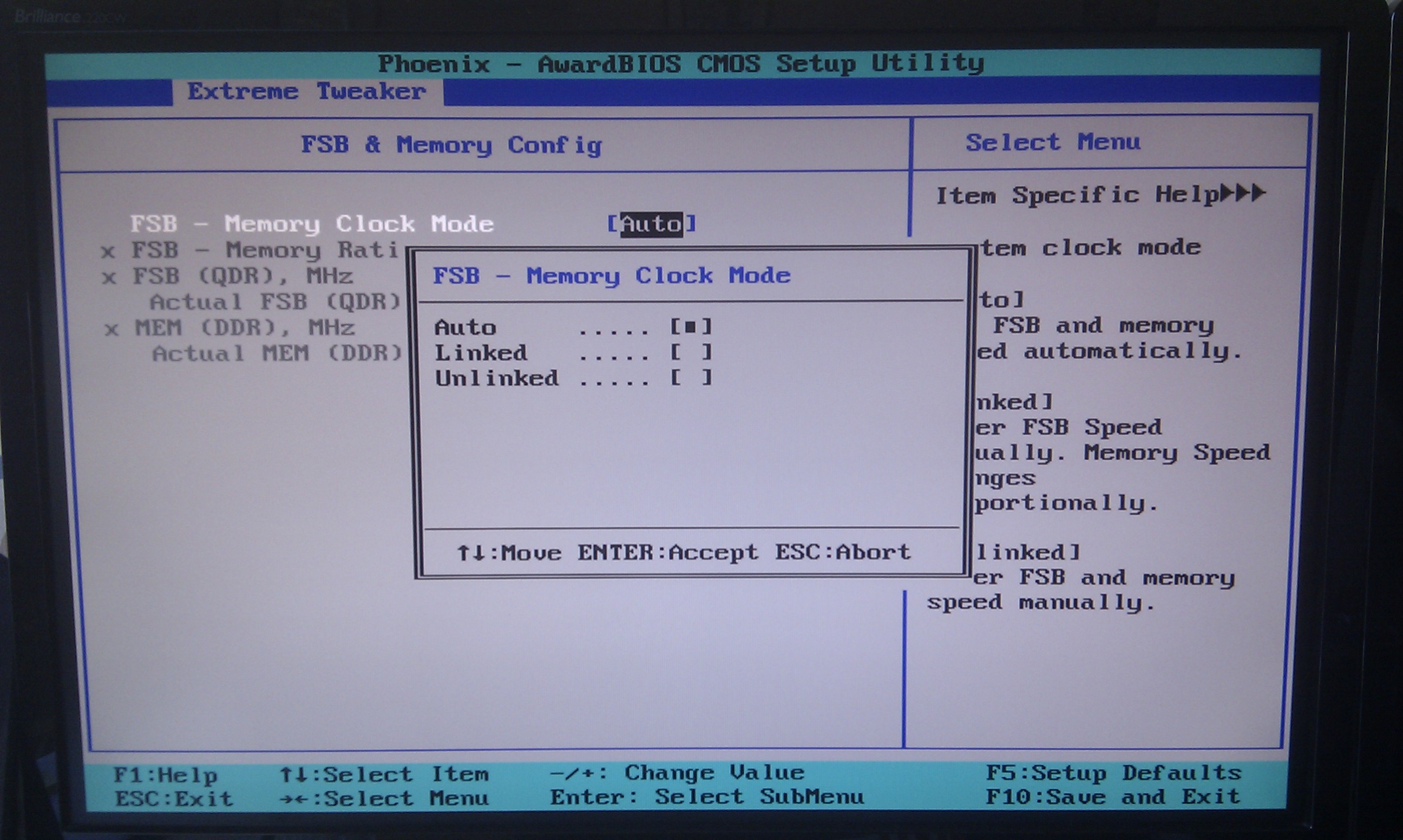

j'ai un peu de mal a comprendre la suite. Grace à unlinked de la memory clock,
j'ai laissé la ram à 800 mhz,
passé le fsb à 350 mhz,

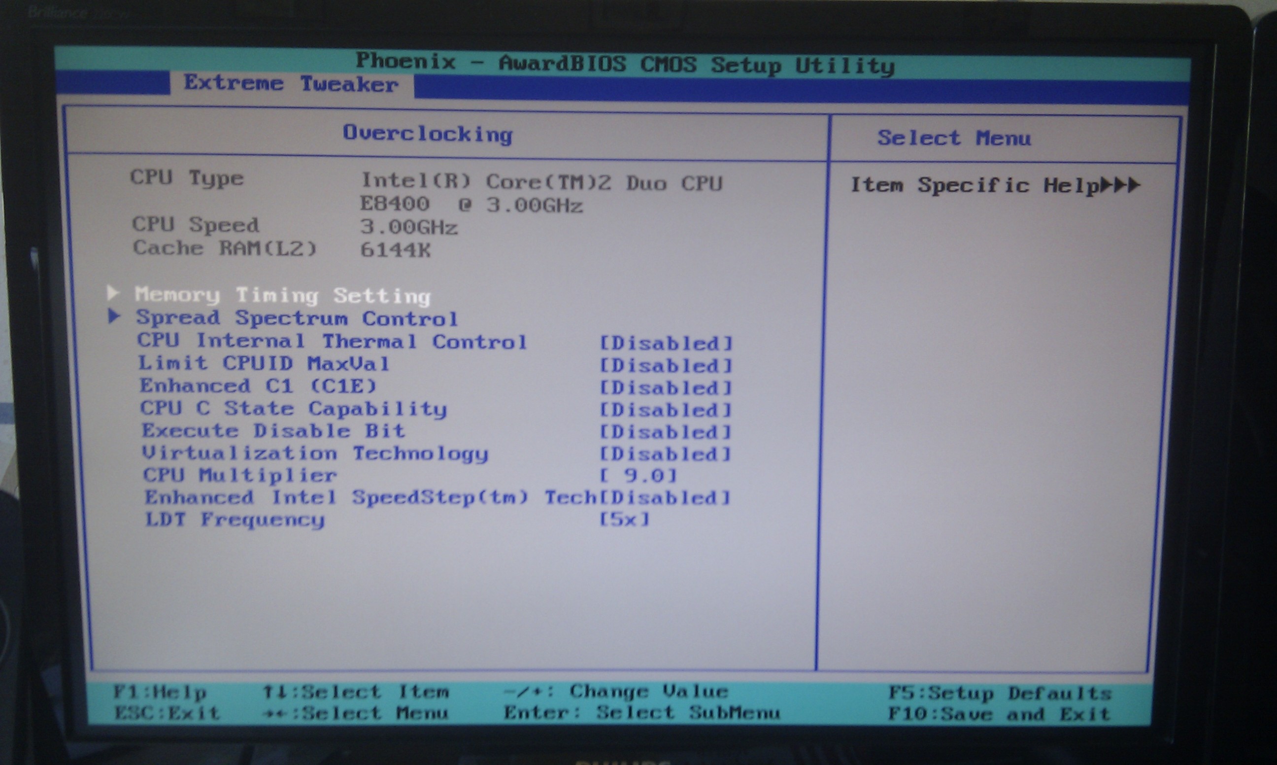

mis le coef cpu à 6
Ensuite, il faut que je monte le FSB manuellement (FSB QDR, c'est bien ca ?) jusqu'à quoi ? je n'ai pas compris qu'elle est l'élément qui va me dire que je suis à mon FSB max.
mis le coef cpu à 6

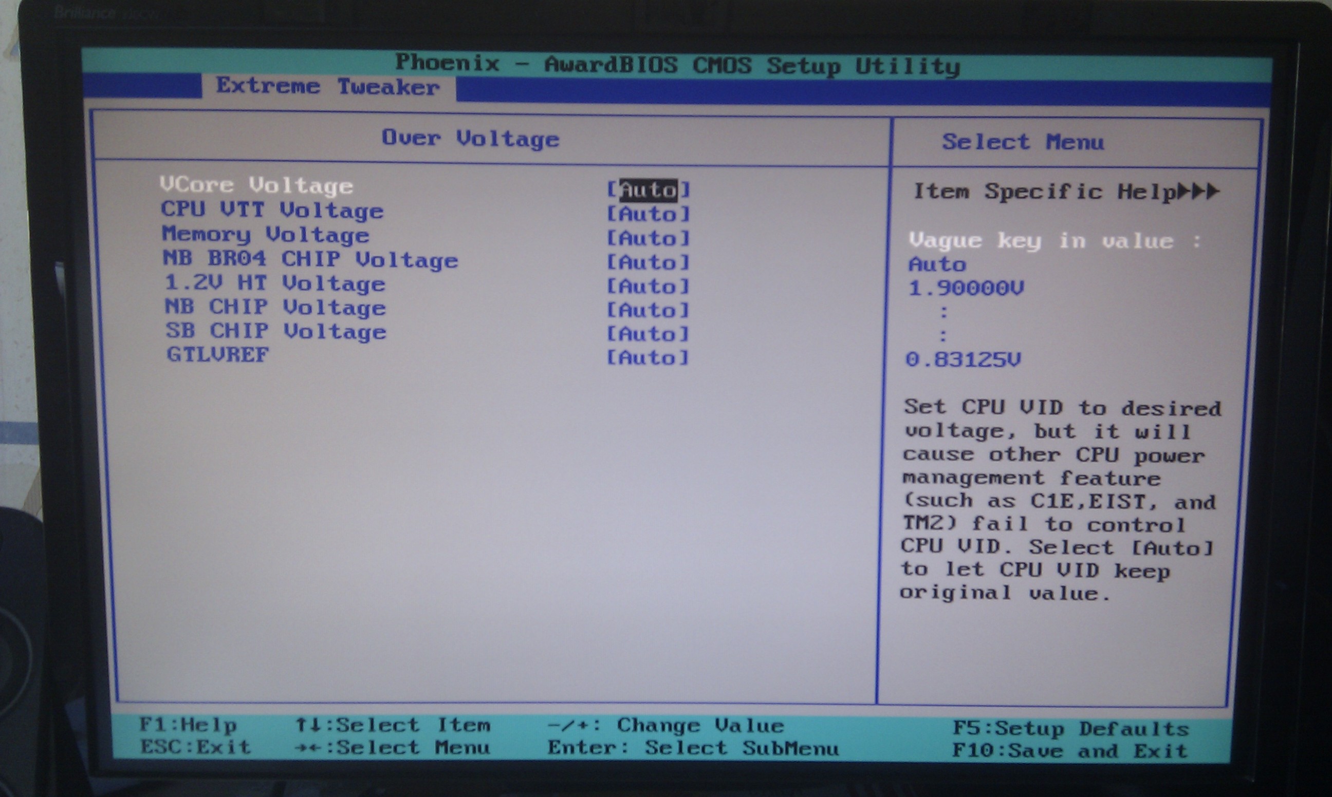

Bah la ram ça dépends de ta fréquence d'origine, si tu veux les overclocker tu peux augmenter un peu le voltage.
pc 6400 = 800 mhz
Le mieux c'est de mettre un ratio 1/2 entre fsb/ram donc avec 400 fsb tu as 800 mhz et ton proc tourne à 3600 mhz.
Mettre le coeff à 6 ça permet de tester si ton fsb et ta ram sont stable sans être à 4 ghz, comme ça tu vois ton fsb max.
Après tu remets un coeff supérieur en augmentant ton vcore.
pc 6400 = 800 mhz
