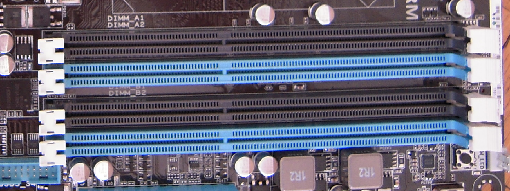

Re: [retour d'expérience] PC GAMER sur base I5 2500K et GTX
Mets tes barrettes de ram sur 2 slots de même couleurs pour profiter du dual channel.
Sinon bien le rangement.

Ha bon, je l'ai mal placé là? car j'ai bien 4go de détecté.Mets tes barrettes de ram sur 2 slots de même couleurs pour profiter du dual channel.
Par rapport à la photo je suis placé sur A1 et B1 :

La t'es A1 et A2 sur cette photo ^^
ha mince j'avais pas fais gaffe que j'avais pris des photos avant de changer la RAM de place.
L'installation finale est bien sur les prises de même couleur
