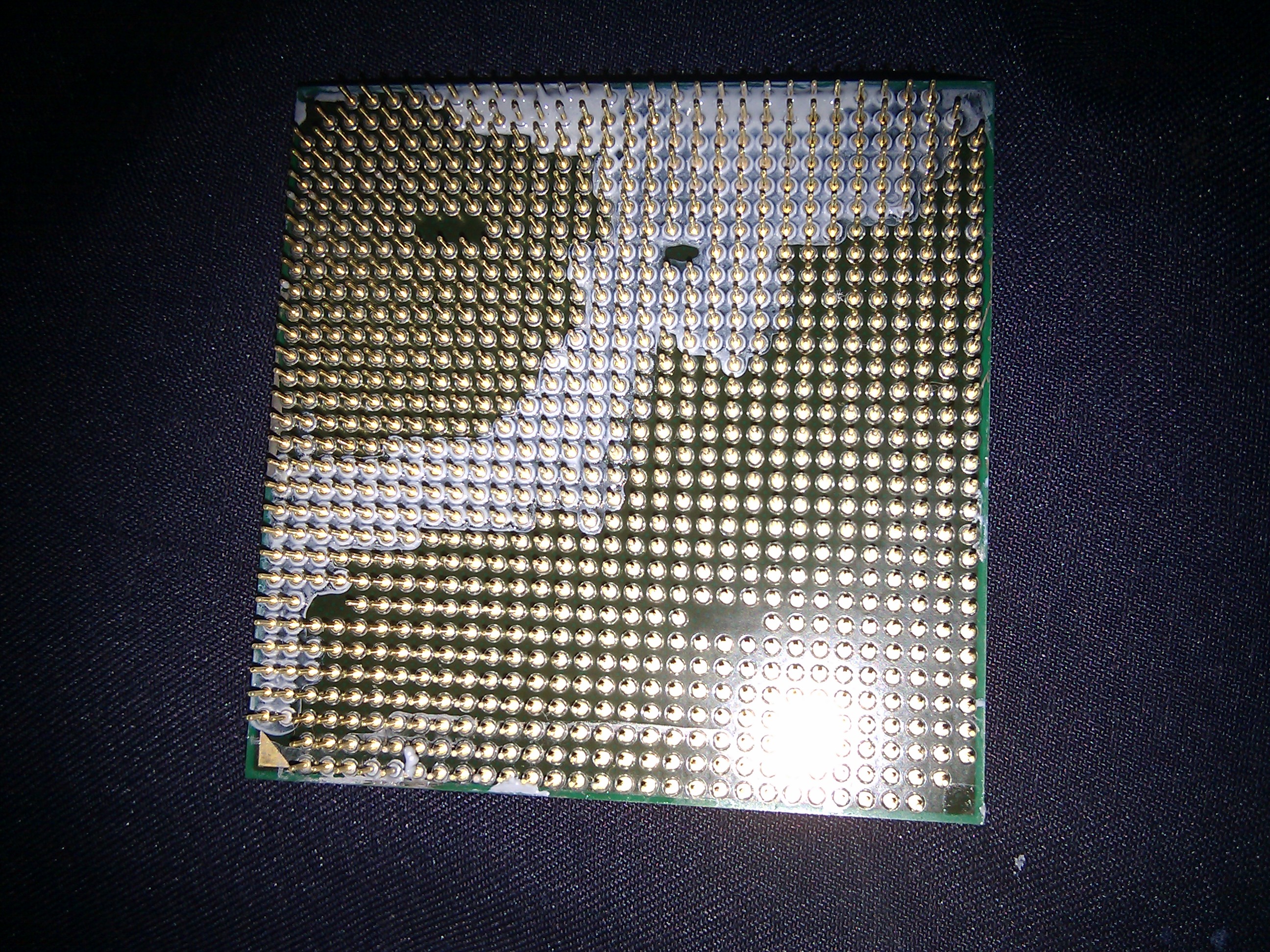

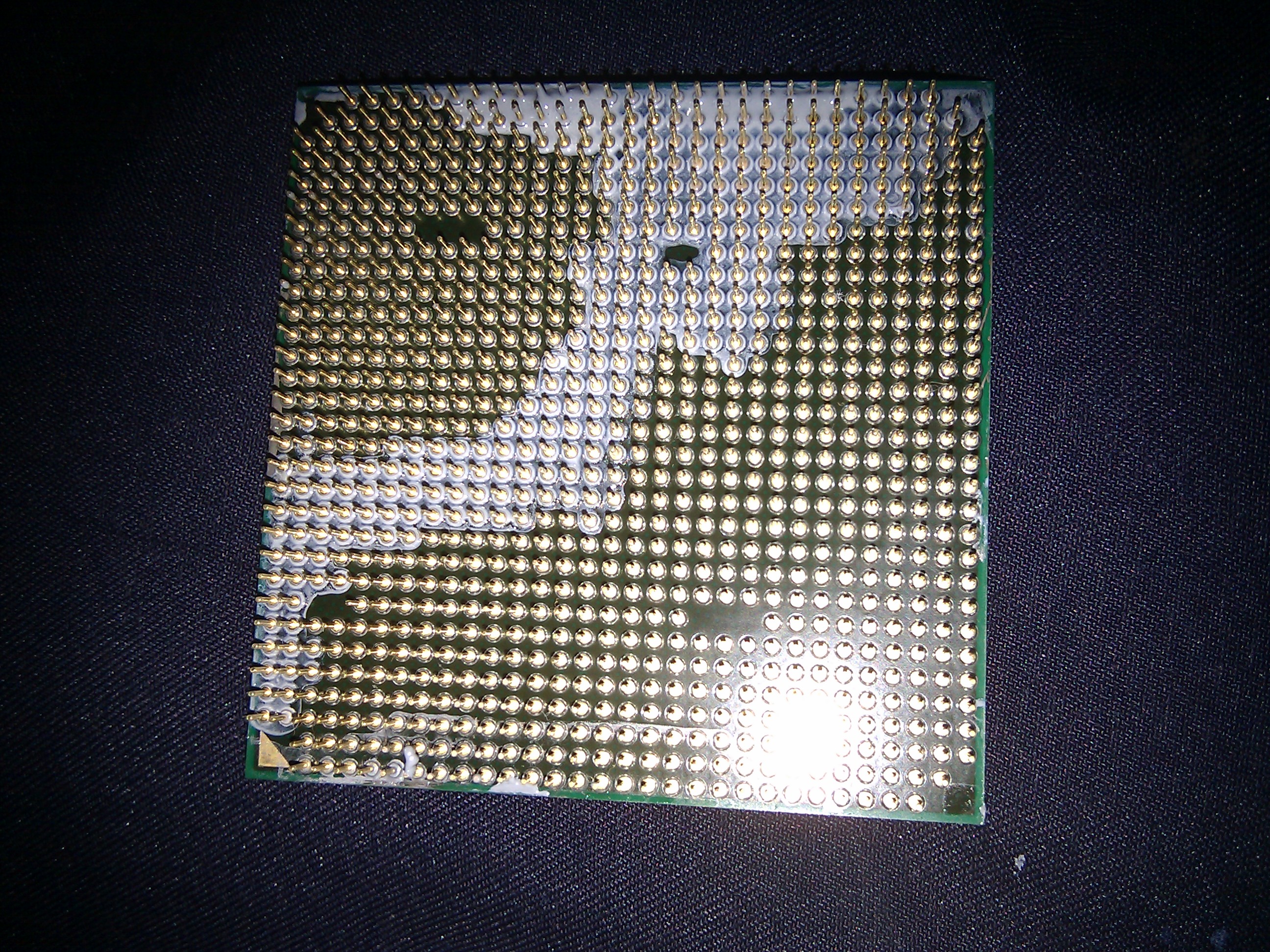

En démontant le PC, j'ai remarqué qu'il y avait de la pâte thermique sur le processeur
Je sais pas comment çela a pu arriver, j'ai fais très attention en mettant la pâte thermique.
Est-ce un problème ?
Que dois-je faire ?
PS : J'ai remarqué qu'avant il n'y en avait pas donc je ne sais pas comment cela a pu arriver.
Que dois-je faire ?
Cordialement,
Re: Ecran bleu
Trop de pâte qui a déborder et a couler sous le processeur , il faut que tu nettoie avec un pinceau et un peut de dissolvant type acétone mes n'on mes pas beaucoup sur le pinceau vas y doucement pour le nettoyer
Re: Ecran bleu
Fait d'abords chauffer le cpu, ca va etre plu simple a enlever ^^

Vu que la pâte thermique était sur le proc', il est fort possible que c'en soit l'origine, mauvaise conductivité du courant (tout comme lorsque l'on touche trop au VCore, BSOD!)!
En tous, cas, tu peux en profiter pleinement à présent, content pour toi!
