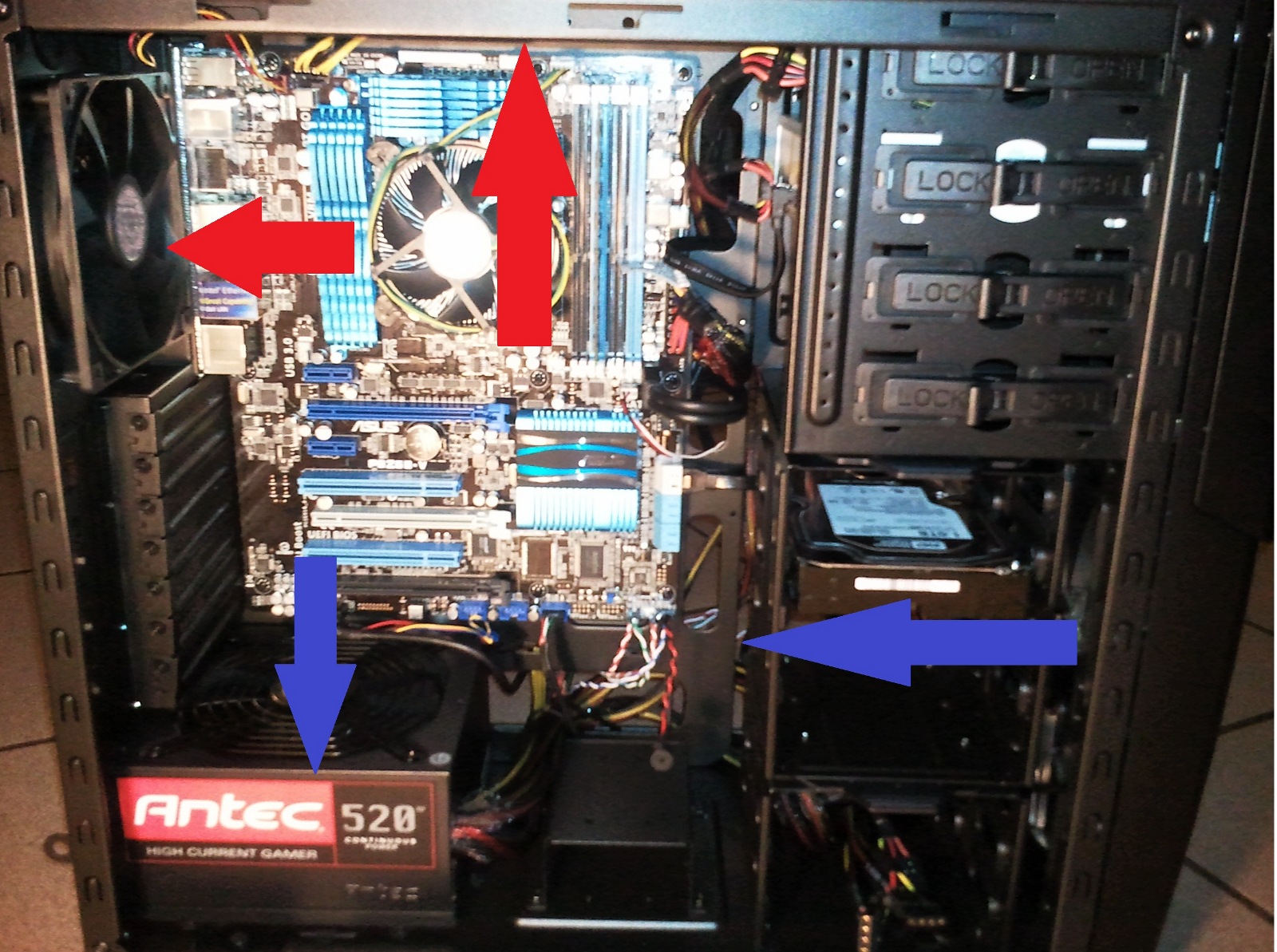

Elle aspire l'air de l’intérieur du pc donc chauffera plus.
Donc plus bruyante et durée de vie reduite.
Re: Nettoyage du PC
Et le plus important est qu'elle perturberait le flux d'air du boîtier qui normalement se fait de bas en haut et d'avant en arrière.

Acerflash a écrit :HS
ça change quoi qu'elle soit comme ça ? Perso je l'ai mise de façon à voir le ventilo, c'est plus esthétique.
Sa permet quel accumule moin de poussière c'est pour sa que certain boitier on une ouverture a l’emplacement du boitier et sa permet aussi que la chaleur dissipé circule moin a l'intérieur du boitier et troisièmement le faite quel soit dans ce sens permet que la sorti des câbles soit plus proches du panneau arrière pour le passage des câbles management
Re: Nettoyage du PC
Il n'y a pas de problème de chaleur dissipée totoche, le flux serait comme dans cette photo si tu mets l'alim avec le ventilateur vers le haut:

Re: Nettoyage du PC
Message non lu par totoche »
je me suis mal exprimé c'est vrai quand je relis ce que j'ai écrit ce que je veut voulais parlé c'est du boitier de l'alim qui aspire l'air chaud dissipé pars les autres composant
