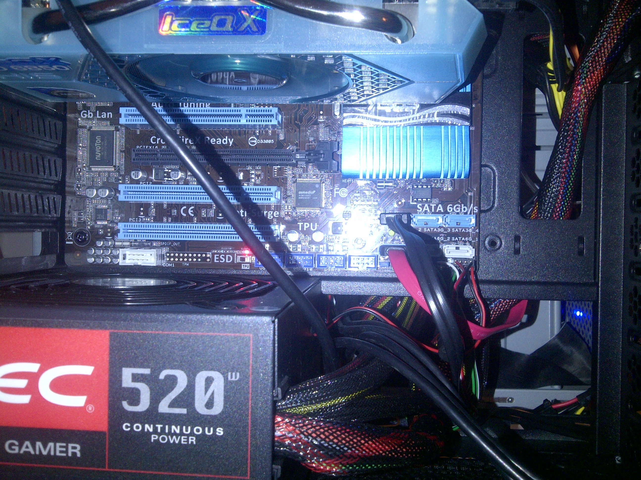

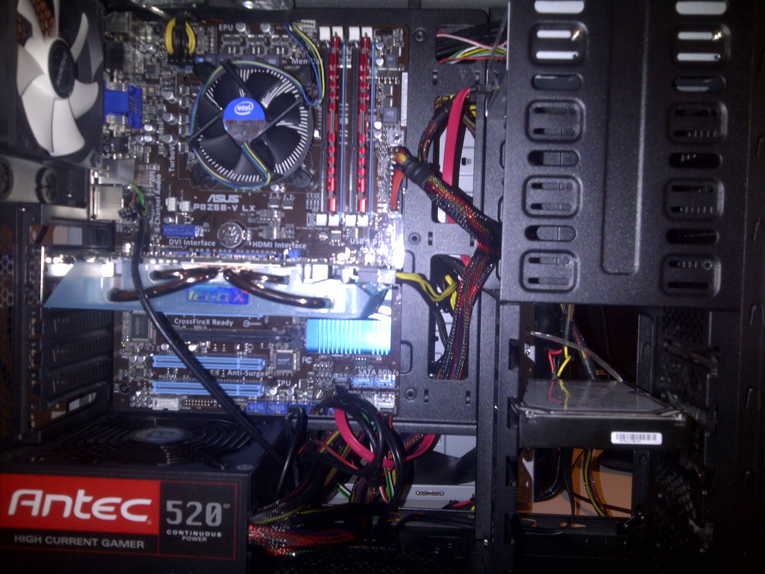

Noar34 a écrit :Bon, alors avec le HD Audio et AC 97, j'ai branché le HD Audio comme dit et ça ne fait rien...
Sa c'était juste pour te dire que la prise était pas brancher au bon endroit sa na rien avoir avec t'en écran noir , parce que si tu ne brancher pas cette prise ou j'ai tes dit tu n'aurais pas eu de son sur les prises jack sur la face avant du boitier le jour ou tu aurais voulu brancher un casque
Re: Que s'est-il passé ?
J'ai branché le speaker mais toujours pas de son ?... Je branche le reste malgré l'écran noir ?totoche a écrit :Noar34 a écrit :Bon, alors avec le HD Audio et AC 97, j'ai branché le HD Audio comme dit et ça ne fait rien...
Sa c'était juste pour te dire que la prise était pas brancher au bon endroit sa na rien avoir avec t'en écran noir , parce que si tu ne brancher pas cette prise ou j'ai tes dit tu n'aurais pas eu de son sur les prises jack sur la face avant du boitier le jour ou tu aurais voulu brancher un casque, bon maintenant il faut que branche le lecteur graveur sur une prise SATA et aussi la prise d'alimentation pour le lecteur ensuite tu branches le disques dur sur une des prises SATA et tu démarres la machine , tu installes windows , ensuite tout les drivers de la carte mère et ensuite les drivers de la CM.
Oui branche le reste , j'ai vue aussi que sur la première photo de l'ensemble de la CM tu n'a pas mis toute les vis sur la CM j'espère que c'est pas le cas avec les entretoises parce que si tu respectes pas a la lettre tout ce qu'on te dit on vas partir dans du n’importe quoi , un autre truc la CG elle est bien enclenché sur son port PCI-E ta bien vérifier que le petit loqué c'est bien refermé.

L'alim est à l'envers déjà, les ventilos doit pas souffler dans le boitier, surtout si il y a une grille en bas du boitier sous l'alim.
Sérieux ?!?!! Wow, mais quel noob alors... Enfin c'est bizarre parce que si j'inverse du coup tout est à l'envers ça parait pas logique ?nuttelya a écrit :L'alim est à l'envers déjà, les ventilos doit pas souffler dans le boitier, surtout si il y a une grille en bas du boitier sous l'alim.
