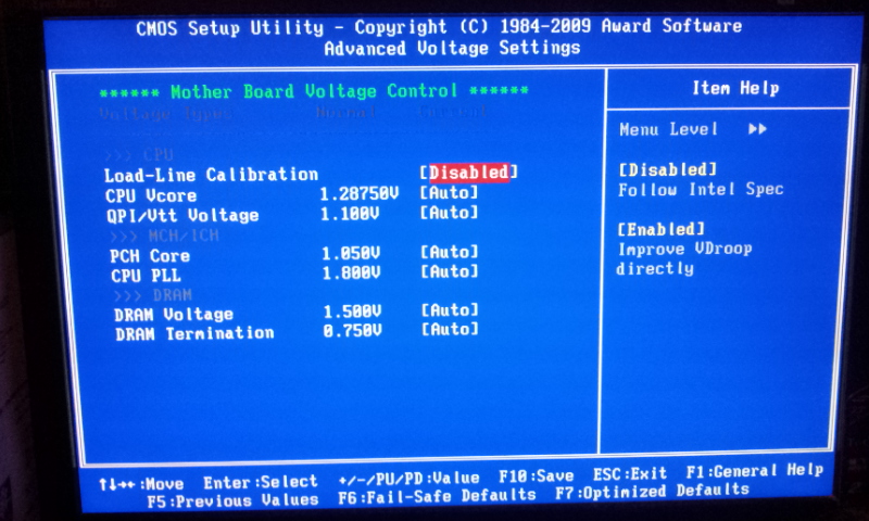

Screnn advanded mémory.
Tu modifies juste performance enhance : Turbo => met le en defaut/standard
Ensuite tu vas sur channel A timing setting et tu édites manuellement les timing de ta mémoire comme les chiffres indiqué sur la gauche ou cpu z aussi : 9.9.9.24
tu fais la même chose pour channel B

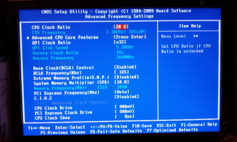

Screen fréquency settings:
Dans Cpu Z tu as du t'apercevoir que le cpu clock ratio était à 21 (20+1) alors que sous le bios ici il est à 20.
c'est normal car le mode turbo fait en sorte de rajouter un ratio à +1 pour augmenter la fréquence autoriser correspondant à un leger Oc ( 21*133 bclk =2.793 Ghz lors de ton test sur les 4 coeurs)
si pas de mode turbo tu aurais simplement 20*133= 2.6Ghz à stock lors du test effectué.

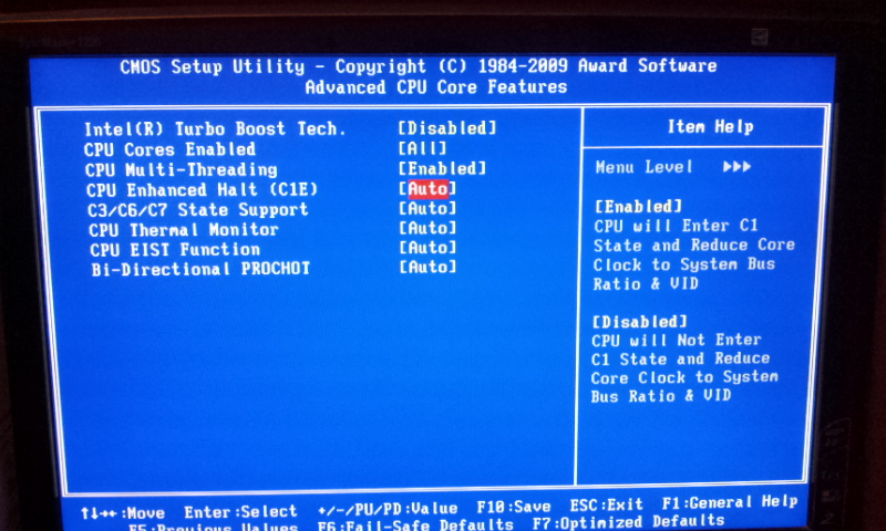

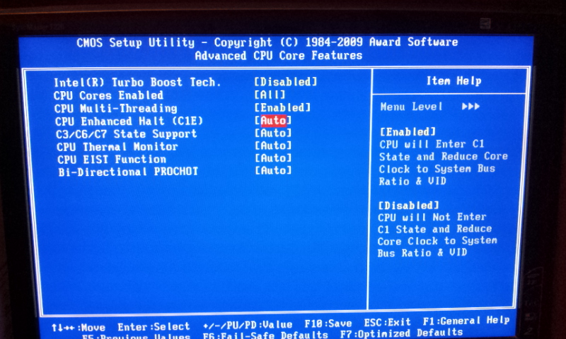

Perso on pourrai laisser le mode turbo mais en stress on peut tomber sur des instabilités si on vise haut à cause de la répartition de ce mode turbo (1/2 coeur actif qui augmente la fréqence encore plus avec les autres inactif)
bref tu vas le désactivé dans "advanced cpu core features", le reste tu laisses tel quel pour le mode eco toujours très utile au repos.
Beaucoup desactive ces options et pleures leur carte mère (condo) , leur alim impliqaunt à la longue des instabilités, puis c'est de la surconsommation inutile au repos et occasionne de la surchauffe par la même occasion.
Après fut être un acharné de L'oc mais encore faut il avoir les bon composants qui faut (très performante et supportant tout ça) en bref j m'égare
Ensuite

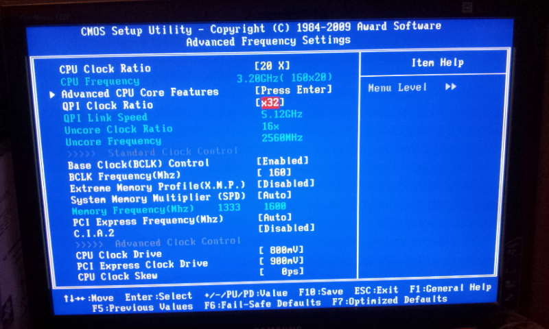

-Qpi clock ratio = auto => prend le nombre le plus petit( 32 j crois) et logiquement tu peu modifié uncore clok ratio et tu l' augmentes ou diminue pour ne pas dépasser les 2668mhz dans uncore fréquency
-base clock bclk = disable => tu mets en enable
- Bclk fréquency va être diponible :133 => 160 équivalent à 160*20 = 3.2Ghz de fréquence.
tu sauvegarde et tu redémarres:

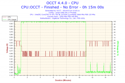

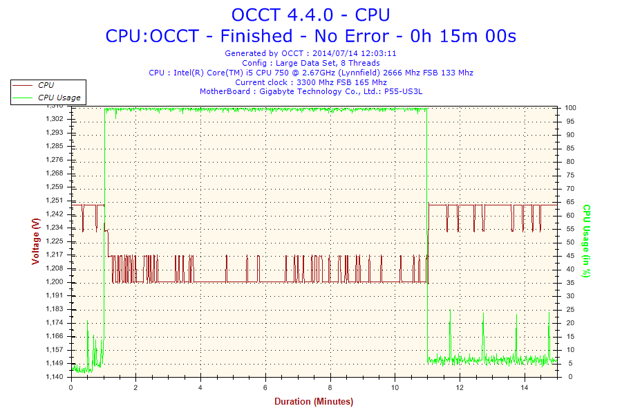

test occt 10/15 minutes tout en surveillant les températures des coeurs (ne doit pas dépasser les 75 °max)

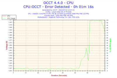

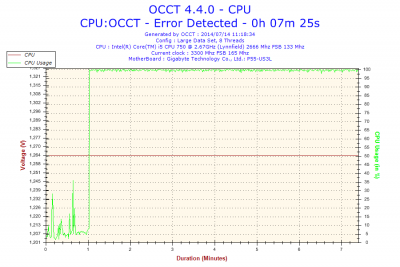

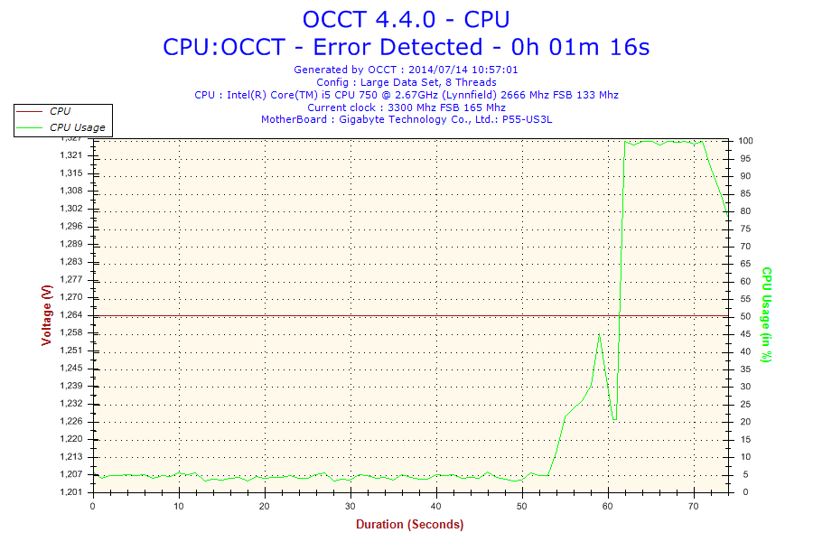

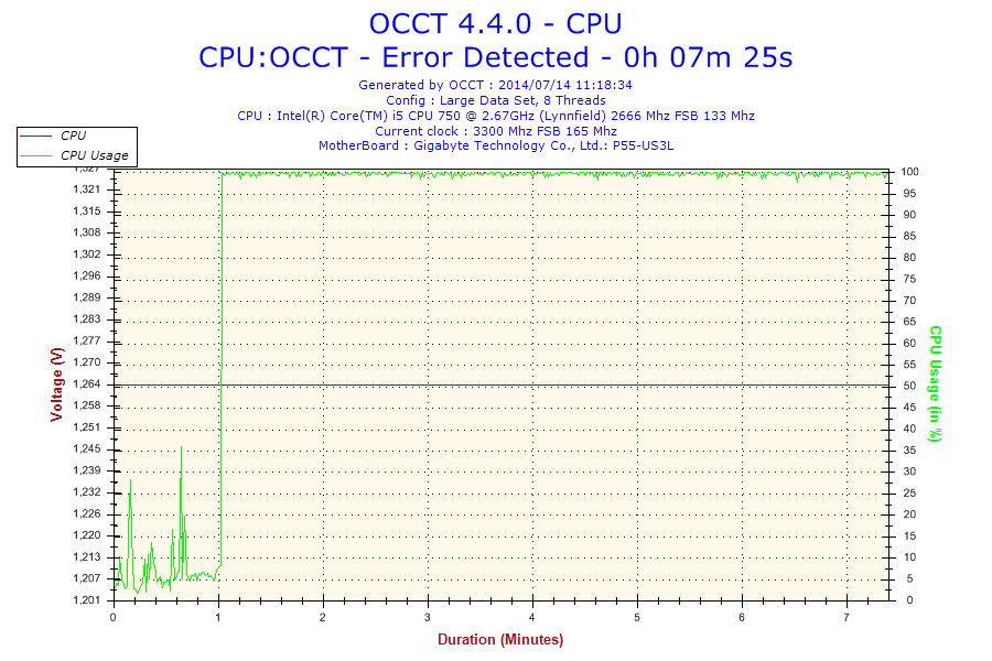

Si RAS tu continues d'augmenter le BClk par pallier de 5 (165) ce qui augmentera la fréquence de 0.1Ghz et tu restest occt et ainsi de suite tu augmentes avec test
jusqu à avoir une erreur/bsod , coeur trop chaud ou un message d'alerte au démarrage qui ne te laissera pas démarrer la machine(accès bios oblige).
si c'est le cas tu redescends le bclk au dernier réglage stable en diminuant de -5 et tu reviens nous voir avec screen temperatures,cpuz,

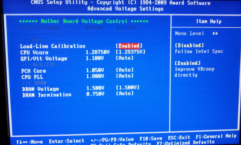

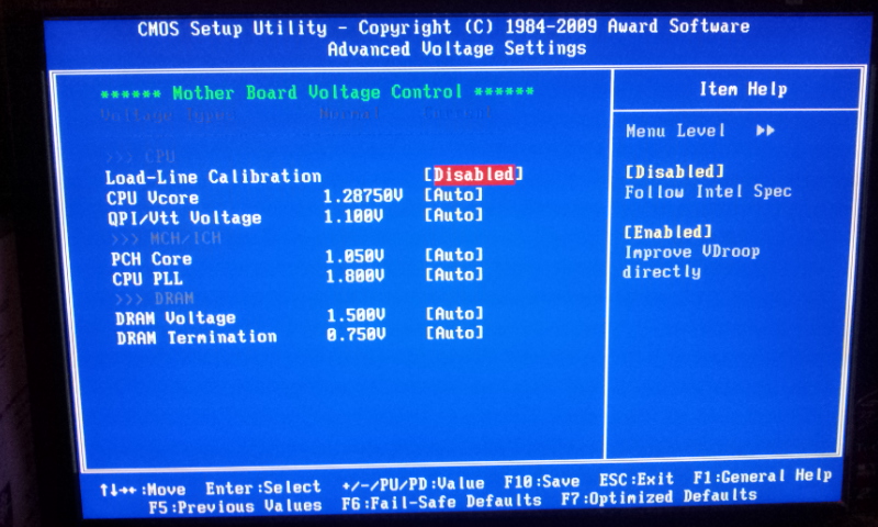

logiquement sans toucher au vcore tu devrai atteindre les 3.4/3.5ghz se qui serait excellent, par contre contrôle toujours les températures 75 ° max.
pour le AHCI tout est Ok
