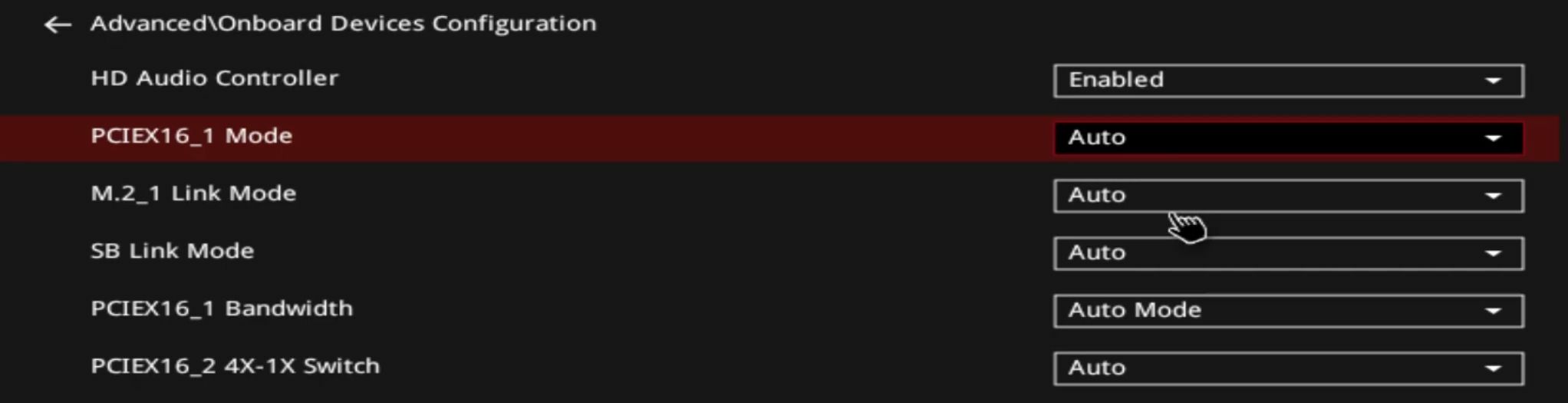

il doit te proposer different mode type gen 1/2/3/4Silex a écrit : 14 mars 2021, 20:36 C'est en GPT
Et si je modifie cela la ?
https://www.zupimages.net/up/21/10/riox.jpg
pas idiot pour passer en mode pcie x16 gen 3 comem le second slot
Re: Faible fps en jeux besoin d'un conseil
https://zupimages.net/viewer.php?id=21/10/ryoh.bmp
https://zupimages.net/viewer.php?id=21/10/kqdv.bmp
Le quel je dois modifier ? cela pourra résoudre le problème surement ? non
sur le 16_2 en auto il est en gen3 d'après gpuz hwinfo, logique c'est le max possible sur ce slot.
sur le 16_1 tu peux partir sur du gen3 , (comme sur le slot 2) et tester d'installer ta carte dessus pour fonctionner sur 16 ligne en esperant que cela marche
d'après des test , différence minim entre gen 4 et gen 3.
Bon j'ai mis les 2 port pci en gen 3 et j'ai installer ma carte sur le 1er donc celui du haut qui me faisait le message dit plus haut et la ça fonctionne maintenant
