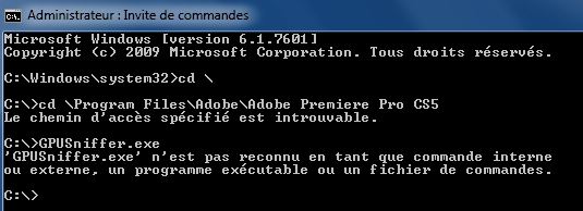

si je te réponds c'est que ça ne me dérange pas... sinon je te répondrais pas.Cela commence à devenir difficile et je veux bien essayer de comprendre mais ne veux pas abuser de ta gentillesse pour mon aide.
par contre il va falloir sérieusement te mettre à l'Anglais car tout est écrit dans mon message précédent
Tu clic sur démarrer (le rond windows en bas à gauche de l'écran) puis tous les programmes et le dossier accessoires.
Ensuite tu fais un clic droit sur "invité de commande" et tu choisis "ouvrir en tant qu'administrateur".
Ca va t'ouvrir l'invité de commande (le fenetre noir).
tu tapes (tu peux faire un copier/coller) ça :
Code : Tout sélectionner
cd \ensuite tu tapes :
cd \Program Files\Adobe\Adobe Premiere Pro CS5ensuite tu tapes :
GPUSniffer.exe- sardou

ok c'est cette ligne qui est mauvaise alorsGPUSniffer.exe existe bien dans C/Programmes/Adobe/Adobe pro/
cd \Program Files\Adobe\Adobe Premiere Pro CS5Code : Tout sélectionner
cd \Program Files\Adobe\Adobe Premiere Pro- sardou
