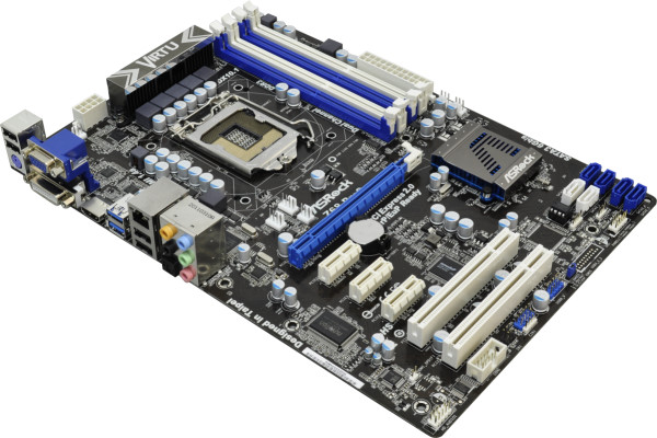

HediApprenti
Messages : 62
Enregistré le : 04 oct. 2011, 20:06
Re: Montage perso : écran noir mais composants tournent
Message non lu par HediApprenti »
voila la carte mère
Asrock est une excellente marque! Rien a voir.
T'as juste pas de chance.
Je ne vois plus grand chose à part renvoyer la CM en SAV...
A la limite pour te donner bonne conscience, tu peux tester une autre alim sur ton PC.
Mais le problème ne vient pas de l'alim.

bonsoir totoche merci d avoir pris le temps de modifié la photo =) vive l entraide !! mais élas je l avais plus tot dans la journée et depuis je marche sur une seul dd de rame merci a toi. j'ai toujours pris du asus en général et jamais j'ai u de problème donc vous pensé tousse que le problème viens de la cm ??
HediApprenti a écrit : j'ai toujours pris du asus en général et jamais j'ai u de problème
Comme j'ai dis c'est un coup de malchance ^^
Asus=ASROCK
Asrock est une branche de ASUS.
