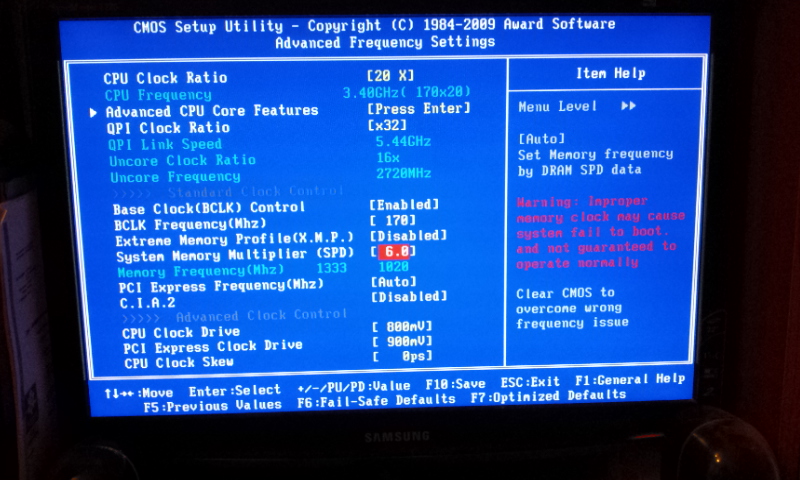

Ok,

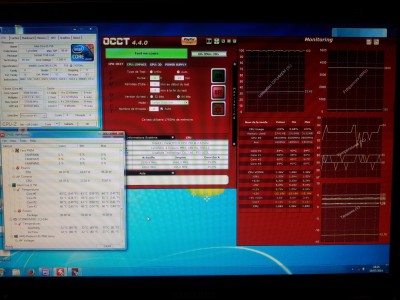

1.5V v core en idle? plutôt environs 1.25V vu le graph de OCCT,nan?
Si ça à planter logiquement on doit continuer à monter le Vcore , mais j vois le problème ces les rams niveau screen 2.
Donc tu vas refaire une tentative à 3.4Ghz.
Screen 1:

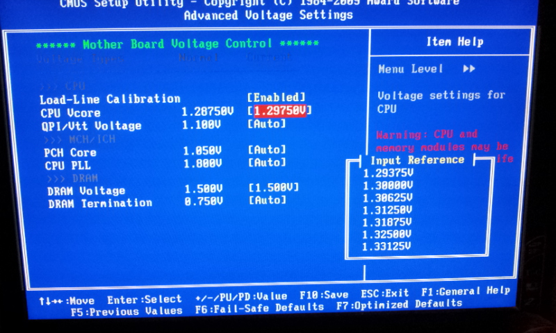

Tu passes le vcore à 1.29750v (normalement tu peux le fixer en manuel m^me si il va t'ouvrir une fenêtre pour augmenter à + 0.00625V pour 1.3V logiquement)
tu remet load line en enable et tu laisses la tension ram à 1.5v

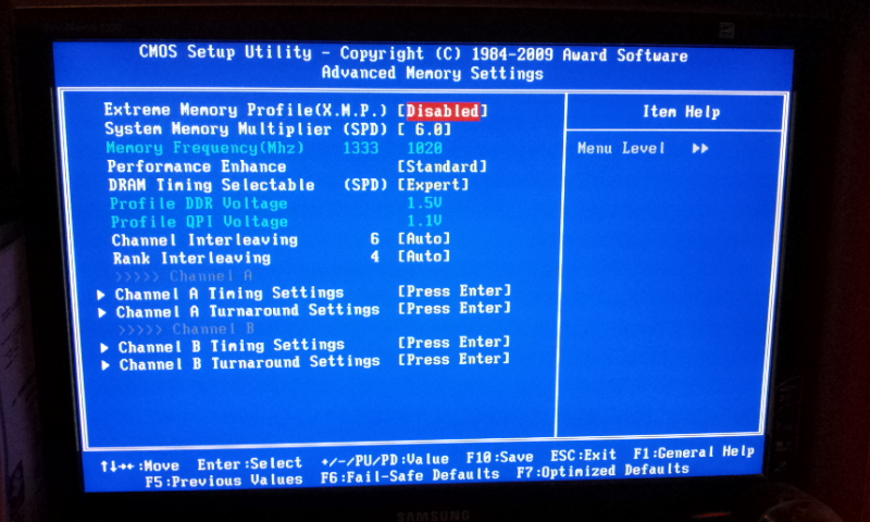

Screen2:
BCLK tu passe à 170
System memory multiplier STD: 10 qui donne 1650Mhz tu le passe à 6.
logiquement à coté de la fréquence de base 1333mhz sa devrait passer aux environs de 1250 mhz et devrait augmenter à chaque augmentation ratio/fréquence cpu
Tu va vérifier que sur le menu "advanced mémory" que tu avais poster plus haut ce soit pareil pour ces réglages et tu passes en expert la ligne "Dram timing selectable".
tu redémarres et tu test occt 10min, en postant vcore et température
PS: quand tu redémarres ou marche/arret, il doit y avoir des infos qui défilent dont la fréquence mémoire. tu peux confirmer si elle est à 1333Mhz ou 1600mhz.

Re: Conseil achat processeur i5
Bonjour
Ça passe à 3,4 GHz. Par contre pas d'informations sur le fréquence de la ram affichées au démarrage et je n'ai pas réussi à fixer la vcore manuellement.
La connexion est trop faible je ne peux pas uploader les images maintenant.

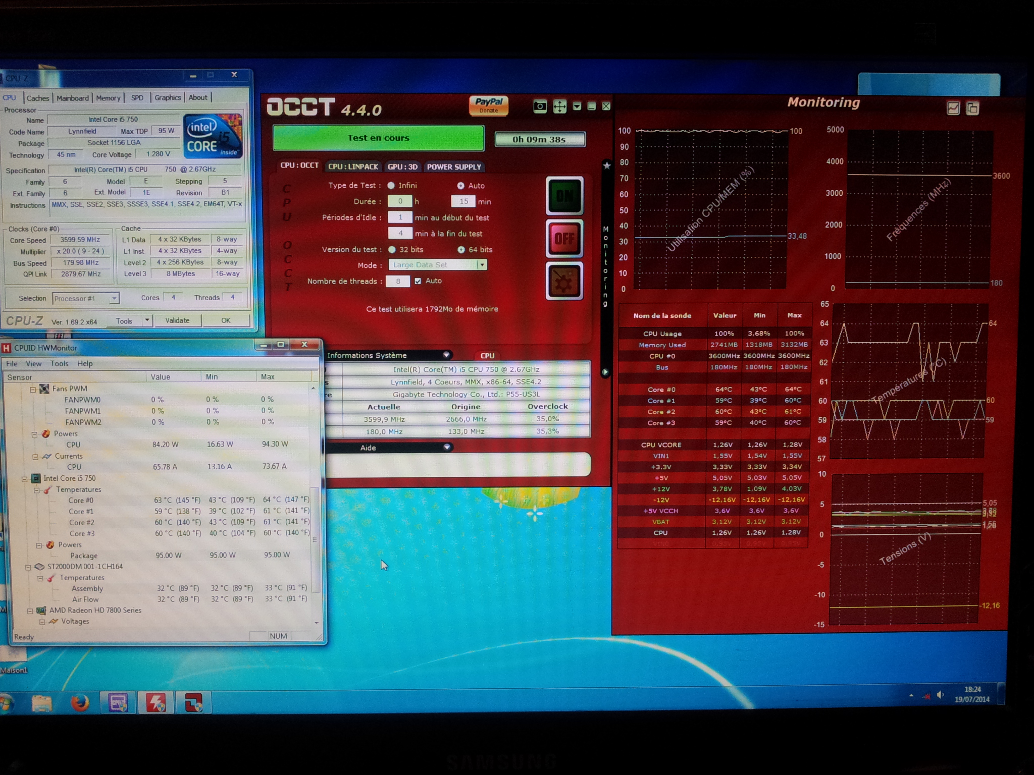

Si ça passe à 3.4ghz tant mieux, la température était à combien?
pas de souci pour le vcore qui ne se règle pas manuellement, ça doit être limité vis à vis de ta série de carte mère, pas grave.
Alors vu que ça passes tu laisse ton vcore tel quel (1.29750v) et tu vas pouvoir augmenter le bclk à 175 pour atteindre 3.5Ghz.
tu test sous occt 15 min en contrôlant la température tout espérant ne pas dépasser 75°
Si tout est ok tu augmentes à 180 et tu test 15 min avec contrôle température.
mais si ça plante à cette fréquence de 3.6ghz ,tu augmentes le vcore d'un cran de plus à chaque fois jusqu à être stable.
tu test sous occt 15min et tu communiques les températures et vcore cpuz.
Ton objectif sera d'atteindre les 3.6Ghz qui est déjà énorme comme bon.
tiens nous au jus une fois l'objectif atteind car il faudra par la suite intensifier les tests sous occt pour une garantie de stabilité.
PS: si tu peux pas poster les screen ,indique manuellement par écrit les température et vcore cpuz/occt.
tu les postera plus tard ^^

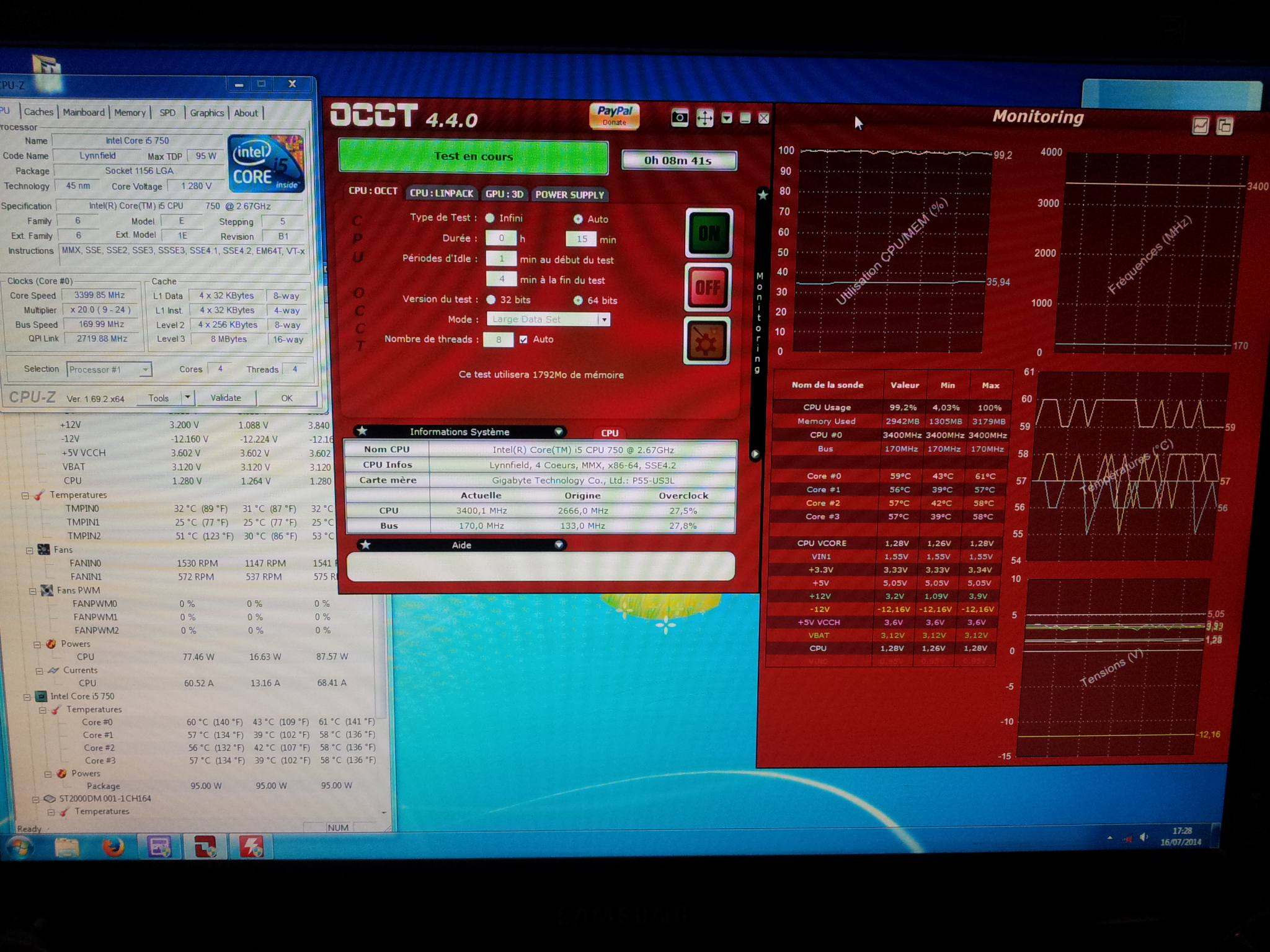

Bonsoir

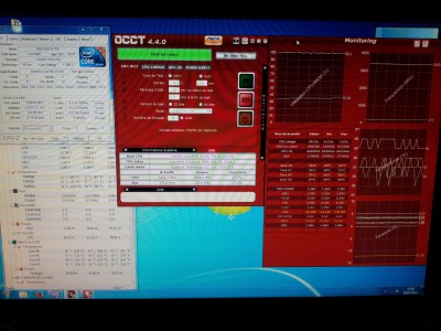

En fait la vcore était à 1,29375 V, il n'acceptait pas le 1,29750 V.
Température des cores, jusqu'à 62ºC pour le plus chaud et vcore entre 1,264 et 1,280.
Par contre la nouvelle fréquence des ram est-elle correcte?
Autant pour moi, donc tu laisses à 1,29375 V qui à 3.4ghz est passé.
Tu appliques une augmentation de fréquences à 3.5ghz (175) si instable monte le vcore d'un cran etct, tu suis ce que j'ai mentionné au dessus.
Tu es très très stable niveau Vcore, les température sont très bonne vis à vis du stress réalisé,
même les tension sont stable hormis le 12V qui a peter un cable et où les controle ont déjà été réalisés.
pour la ram il ne faut plus rien touché vu l' uncore fréquency qui confirme logiquement que tes barrette sont à 1333mhz réel => c'est nickel
les 3.6Ghz devrait être atteinte, voir même tu peux monter encore plus mais l' alimentation subira trop de charge.

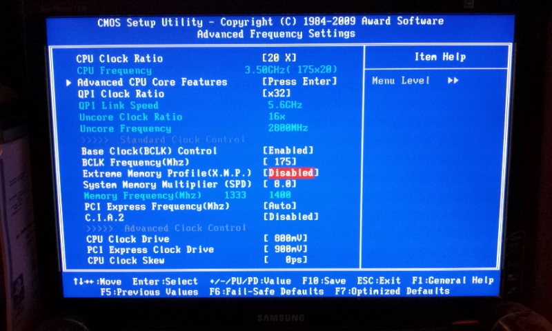

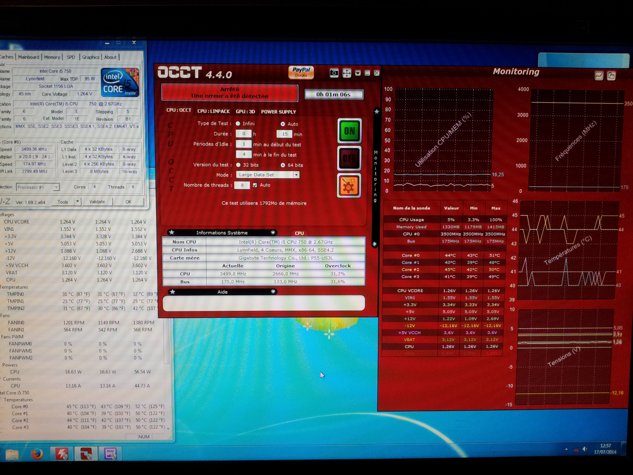

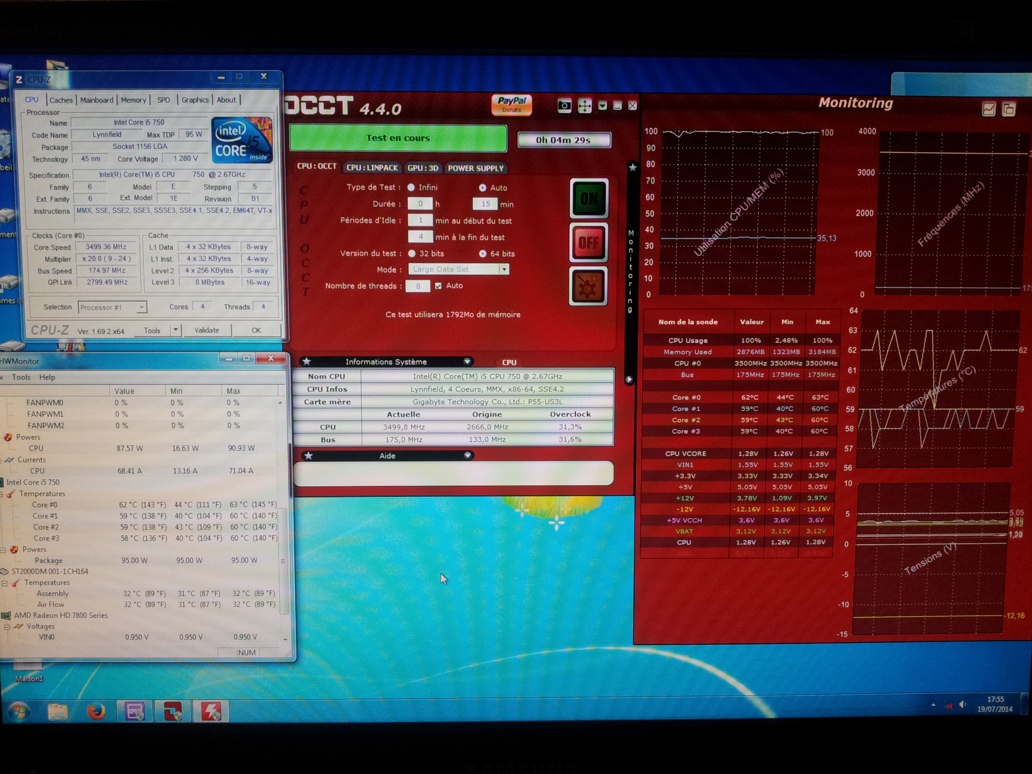

J'ai tenté à 175 et OCCT a détecté une erreur, est-ce que j'augmente la vcore à 1,30000 V ?
Sinon j'ai vérifié ma ram en ouvrant mon boitier et c'est indiqué Kingston 1600 par contre sur le scan de ma config, il est indiqué 667 MHz 2 fois...
Oui tu augmentes le vcore à 1.30v voir si pas d'erreur.
Si tu remontes à ton OC de 3.2 ghz, la fréquence de ta ram a été automatiquement calibré à 1600mhz, mais le problème c' est que l'uncore fréqency est lié à ta ram et logiquement tu aurait du obtenir de celle ci une fréquence avoisinant les 3200Mhz (4*800mhz),
Or tu n'étais cas 2540 mhz et des poussière ce qui implque que ta mémoire fonctionne à 1225Ghz (moins de 1333ghz).
Donc ta ram est désynchroniser et donc il aurait fallu jouer sur l'uncore clock pour atteindre les 3200mhz qui ne peut pas être modifier car ta CM est limité dans ces actions (comme expliquer beacoup plus haut) , et c est pour ça qu il faut jouer sur le ratio timing mémory multiplier afin d'eviter des souci comme tu as rencontré à 3.4Ghz avec 1650mhz de fréquence mémoire.
On aurait pu aussi jouer sur le ratio cpu pour combler ceci mais cela deviendrai vite compliqué car il aurait fallu peaufiner beaucoup plus de réglage...et j crois meme que ta Cm aurait été limité dans ce cas de figure aussi.
Sinon tes barrette sont limité à 1333ghz et même si tu active le profil xmp pou être à 1600mhz tu aura des souci derrière ...
Et donc dans ton cas c''est normal que cela soit détécté à 667Ghz même avec les réglage actuelle d'oc.
De toute facon cela posera pas de problème significatif pour l'OC qui sera tout aussi performant.
Pour info , les 800 mhz réel corresponde à la norme jedec de la ddr qu on multiplie par 2 pour obtenir les 1600mhz pour une Ram DDR 3 (DDR = double data rate) ou 667*2 = 1333mhz
Tu peux tester aussi à 8 le timing mémory multiplier et tu devrai obtenir 1250mhz qui serait proche des 1333mhz , mais pas rop d'interet car uncore fréquency avoisine déja la fréquence de ta ram fonctionnant à 1333ghz
Tu es sûr des 1250 MHz de fréquence mémoire ? Parce qu'avec le multiplier à 6 ça a l'air de donner dans les 1020 MHz, non ?
Bingo! à coté de 1333Mhz il y a 1020mhz actuellement si c'est calibré à 6 mais tu tilte que maintenant?WTF!?
Bascule à 8 voir à combien se sera de nouveau calibré logiquement sa devrait basculer avec une valeur approximative de 1250mgz après calcul et variable à 40/50mhz,
donc on est jamais sur de tout surtout vu le comportement imprevisible d'un OC lors de manipulations, donc faut tester.
par contre regarde à combien l'uncore frenqency est passer et envoi l info afin de voir à combien de fréquence réel la mémoire c'est synchroniser.
Bonjour
Donc, comme d'hab, je consulte mes mails mais je ne suis pas chez moi alors je réponds avant d'avoir pu manipuler juste pour dire qu'il me semble que la fréquence de la ram correspond au BCLK x SPD soit 170x6=1020 MHz, comme on avait auparavant 165x10=1650 MHz, ce qui va donner pour BCLK=175 et SPD monté à 8, 175x8=1400 MHz.
Dans ce cas-là est-ce que ça ne ferait pas trop ?
Actuellement avec 6*175 pour 1020mhz, tu es déjà à 2800mhz pour l' uncore frequency (U.F) et aussi visible sur cpuz en tant que QPIlink.
cela correspond à une barrette qui doit logiquement fonctionné à 1400mhz au minimum et synchronisé avec tes barrettes.
Si tu augmentes à 8*175 pour 1400mhz , il faudrait visualisé la fréquence de l'U.F. afin de calculer la fréquence mémoire au minumum synchronisé.
toute fois le faite de passer à 8 au lieu de 6 la ligne memory multiplier peut réduire les chance de pousser l'OC à un seuil max souhaiter (instabilité)
mais normalement à 3.5/3.6ghz cela devrait logiquement pouvoir passer mais faut tester.
le meilleur fréquence UF/QPi link idéale serait 3200mhz pour tes barrette de 1600mhz.

Rebonjour
J'ai testé à 175 et 180, sans problème apparent...
Je reste à 3,6 GHz ou bien je retourne à 3,5 GHz ?
tu m'as devancé
j attendais les résultat à 3.5ghz pour derrière éventuellement tester à 3.6ghz max ( au delà la consommation va être élevé en puissance car ça consomme)
reste à 3.6ghz vu que le vcore n'as pas été augmenté et c' est parfait pour les température => hausse de fréquence à 35%
à cette même fréquence de 3.6 , il faudrait intensifier le test sous occt et en pratique c'est 1h00.
C'est le plus judicieux pour s'assurer d'aucune instabilité et derrière visualiser les rapports température, tensions etc...
si RAS, l'OC à 3.6ghz est stable et y a plus qu à tester en jeux où la sollicitation cpu sera moindre comparé à occt, donc moins de chauffe et moins de puissance utilisé.
