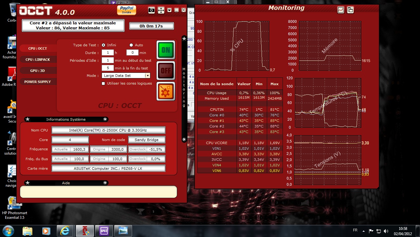

En effet, je suis sa 5Ghz au moment ou je vous écrit, mais je me retrouve face à un problème et de taille car j'ai un vcore de 1.68 en full charge alors que j'ai pu constater notamment que NB est stable a 1.47. :cry:
Je ne sais pas comment baisser ce fameux vcore avec ma lx car du coups au bout de 15s d'OCCT j'ai un message d'alerte pour me dire que le core 2 à dépassé la température max de 85° et qu'il est a 86!!!!! :onfire:

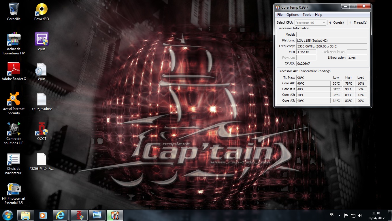

essaye avec Core Temp ou un autre logiciel pr confirmé, mais avec un vcor pareil ca m'étonne pas du tout :o
Par contre je laisserais pas a 5 si t'arrive pas a baissé le vcore...

ok je vais tester avec core temp, mais pour ce qui est du vcore, effectivement il descend ou alors grosse baisse de fréquence!!

regardes
