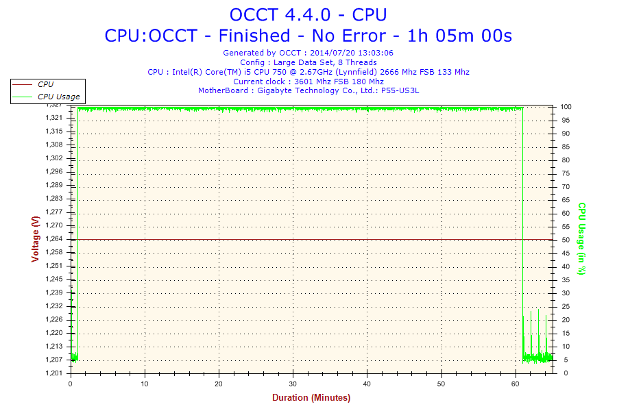

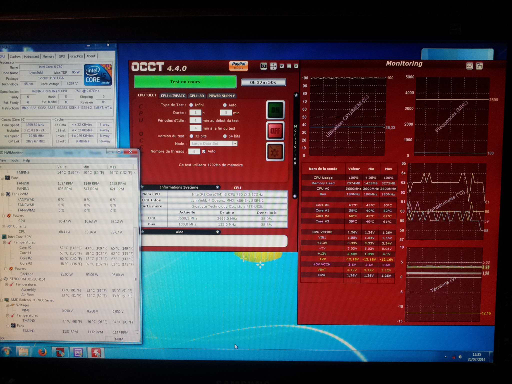

Re: Conseil achat processeur i5
Bonjour
Ok je vais voir ça.
Entre temps j'ai testé le réglage précédent à 3,6 GHz avec occt pendant 1h, pas de souci.
Par contre j'ai une question par rapport aux réglages effectués côté ram, sur mes barrettes il est mentionné 1,65 V et 1600 (MHz), n'est-il pas mieux de les régler en 9 9 9 27 et d'augmenter la tension dédiée vers 1,65 V?
Une autre question par rapport au clock ratio que tu me dis de passer à 18 au lieu de 20, je ne sais pas si c'est en rapport mais ce ratio ne devrait-il pas rester un multiple de 4 vu que 4 coeurs ?
Ok je vais voir ça.

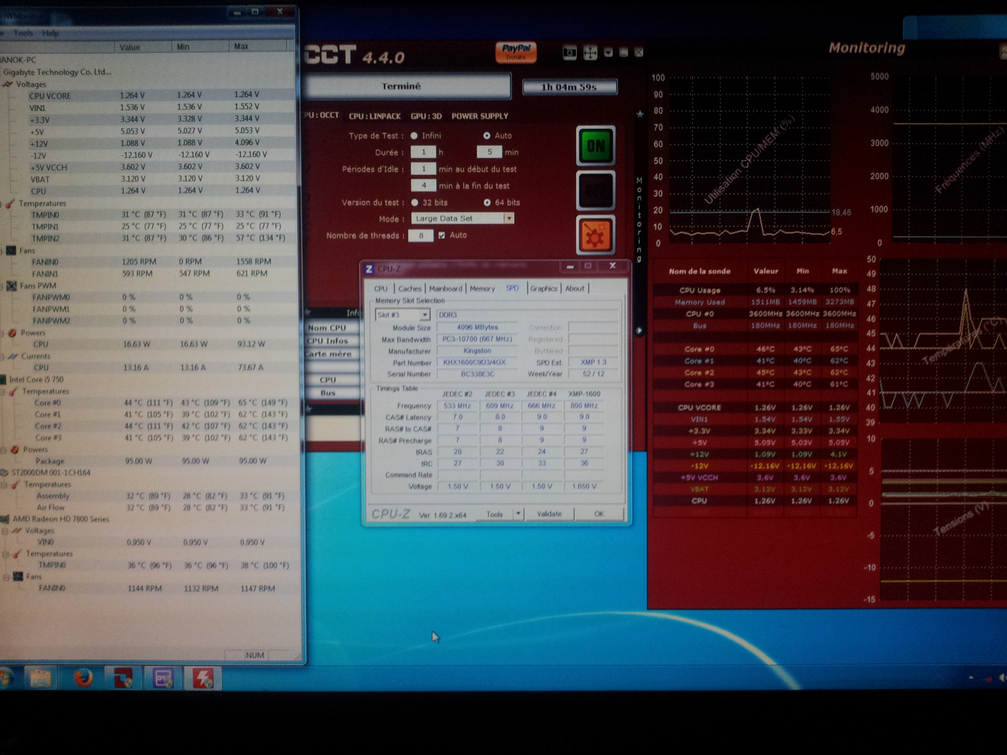

Bonsoir,
Ok avec ses réglage tu es stable avec de bonne températures en charge max.
ton vcore est stable à 100%
et c'est
je te conseil d 'enregistrer tout les screen actuell avant de procéder au changement des tensions ram pour revenir en arrière.
Dans les fait 1.5v de tension ram n'affecte en rien le fonctionnement et les perf d'un OC surtout vu tes réglages car c'est la norme jedec actuel pour la ddr3 et accepetr par la Carte mère.
par contre les barrettes 1.65v sont accepter par le controleur mémoire du cpu et calibré via la tension Qpi/vvt et à modifié pour éviter les problèmes ( chose que j'expliquerai plus bas).
Pour les timing mémoire, si mes souvenirs sont tu as du les intégré manuellement sur ce menu comme je t'avais expliqué.
Screnn advanded mémory.
Tu modifies juste performance enhance : Turbo => met le en defaut/standard
Ensuite tu vas sur channel A timing setting et tu édites manuellement les timing de ta mémoire comme les chiffres indiqué sur la gauche ou cpu z aussi : 9.9.9.24
tu fais la même chose pour channel B[/quote]
Pour la tension ram tu peux les passer à 1.65V (si c'est possible) dans le menu "advanced voltage" Mais par contre cela peut affecter l'OC actuel donc à voir sous occt une fois les modif réalisées.
Il faut aussi modifier quelque tension dont le qpi/vtt actuellement en auto et qui doit oscillé entre à 1.10/1,15v pour un delta de 0.40/0.35V avec 1.5v de tension ram.
Sachant que intel préconise une différence ( delta) max de 0.5v max entre la tension qpivtt (tension controleur mémoire) et celle de la ram: il faut fixer la tension Qpi/vtt à 1.20v minimum dans un 1er temps sous peine de "griller" ton cpu. (1.65-1.20 = 0.45v de delta)
par la même occasion tu fixes manuellement la tension cpu pll à 1.8V.
Il faudrait ensuite retourner dans le menu advance fréquency voir si des modifications se sont réalisé en comparant avec les screen que tu as enregistré.
quitte à les poster.
Bonsoir
Ok donc premièrement les screens datent du test occt avec 20x180 et non 18x200, je préfère préciser.
Ensuite tu n'as pas répondu à ma seconde question à propos du ratio, parce que ça me fait bizarre de le baisser...
Enfin y a-t-il un véritable intérêt à augmenter la tension de la ram ?
Au fait, je peux regler la tension des rams à 1,64 V, pas de 1,65 proposé.
On peut proceder à des réglage avec 1.65v mais Si j'ai un conseil à te donner, et surtout vu les très bon résultat obtenu, ne touche plus à rien et profites de ton cpu.Thanok a écrit :
j' avais compris vu lese screens poster que tu était à 180*20.
on peut pensé que baisser le ratio peux baisser les performances mais c'est nullement le cas, en oc on peut jouer sur le ratio afin de chercher le meilleur moyen d'optimiser/ stabilisé l'OC selon les specificité des composants embarqué (ici ram à 1600mhz).
La fréquence baser sur 18*200 est identique à celle de 20*180 sauf que les fréquence mémoire changent.
l' interêt, oui et non cela dépend des timing de la ram.
Si on se fi à cpuz à 1.50v les timings sont de 9.9.9.24 (comme paramétrer) alors qu à 1.65v on est à 9.9.9.27 mais vu les résultats que tu as obtenu et qui sont stable pas d' intéret maintenant sauf tout revoir.
Ok c'est le maximum
Surtout que si c'est pour gagner quelque très leger perf minime soit il en test du genre super pi, 3dmarks (cpu score) etc etc, ça vaut pas le coup de t'enquiquiner.
par contre de 2.66 à 3.6Ghz les différence sont logiquement flagrante (j'aurai du te faire faire un test 3dmarsk avant et après ^^)
tiens nous au jus voir si tu sens quelque différence en jeu (skyrim)
Bonjour
Ok, j'ai testé avec 18x200 occt a détecté une erreur dès le début, sûrement problème de fréquence de la ram.
Donc je vais tester sur le long terme mais je pense que c'est ok.
Merci V3g3ta
PS : J'ai fait quelques recherches hier et je suis tombé sur une page en anglais parlant de l'oc des i5 750 http://www.bit-tech.net/hardware/cpus/2 ... e-i5-750/1 ca semble intéressant surtout qu'on y parle de l'oc sur diverses cm dont une Gigabyte P55 cousine de la mienne.
PS2 : Je me suis mal exprimé à propos de la tension de la ram, il propose 1,64 V puis 1,66 , 1,68 , 1,70 ...par contre les tensions sont en rouge au dessus d'un certain seuil, (1,64 V il me semble) peut-être en rapport avec la qpi/vtt.
Merci V3g3ta
