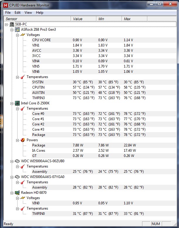

je viens de contrôler, j'ai enlever le rad et je l'ai remis ,mais toujours mes core aussi chaud ,par contre niveau pâte thermique c'est pas top y as vraiment pas grand chose dessus

je viens de refaire un screen de hwmonitor la température baisse mais pas des masses

Le ventirad il tourne ? parce que sur HW monitor il y a aucune information sur la vitesse fan du proc , essaye avec occt pour voir si les températures son identique , tu as mis quelque quantité de pâte thermique ?

oui oui il tourne je viens de vérifier dans le bios cpu 92° et 2000 rpm pour le rad

Soit le ventirad n'est pas bien mis , soit la pâte thermique est mal appliqué soit trop de pâte ou pas asser

le rad est bien mis mais je touve qu'il se colle pas trop bien au proc la pate y en as presque pas
du coup je crois que je vais commander un rad et de la pate

C'est la pâte thermique de base sur le radbox Intel, du fait que tu l'as démonté , je pense qu'il va falloir en remettre
