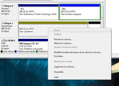

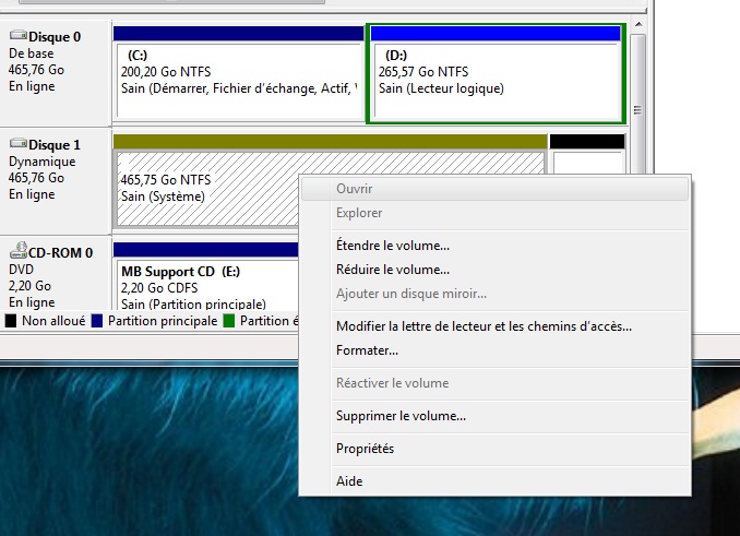

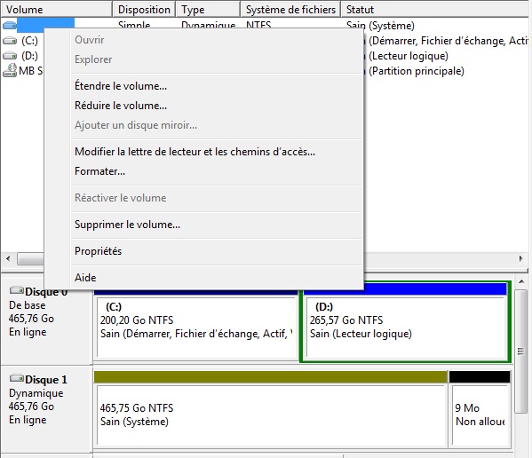

après formatage, (ce cas m'étais déjà arrivé, mais là,pas de solution)
le DD est reconnu dans le bios,
dns l'onglet, panneu de config, outil d'administration/.../gestion des disques de stockage, le DD apparait, mais l'onglet pour le réactiver est grisé
quelqu'un a une solution (hors formatage, j'ai trop de données importantes dedans)

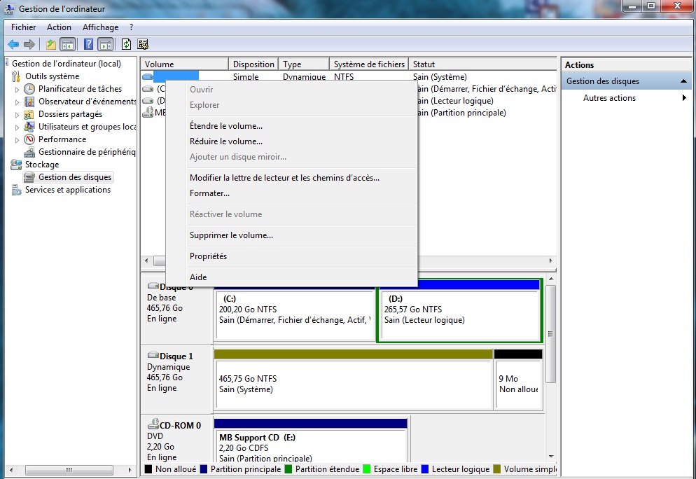

Donc dans l'explorateur tu as fait Ordinateur/gérer/stockage/gestion des disques...
et si tu fais un clic droit dans la zone grisée, Seven ne te proposes pas de marquer la partition comme active?

cette zone là est grisée justement, impossible donc de cliquer dessusSuperD a écrit :Donc dans l'explorateur tu as fait Ordinateur/gérer/stockage/gestion des disques...

c'est justement en faisant le clic droit que l'on peut avoir proposé de reactiver le DD, mais c'est griséSuperD a écrit :même un clic droit?

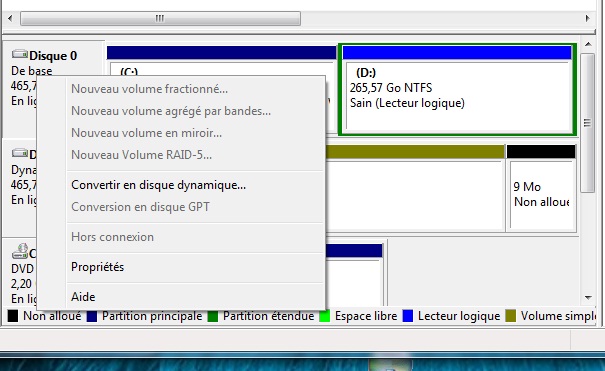

Normalement tu fais un clicdroit sur "Disque 1 De base etc..." et tu as l'option initialiser la partition.
Faut pas cliquer sur la partition, mais sur le disque.
Re: faire réapparaitre un DD

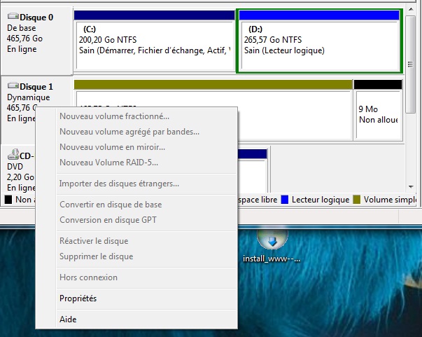

si j'ai bien compris c'est l'option activer du menu contextuel qui est griséeexdeath a écrit : Faut pas cliquer sur la partition, mais sur le disque.
Question idiote : tu es bien connecté en administrateur?
tu as suivi la procédure "réactiver un disque dynamique" décrite dans l'aide de SEVEN?
