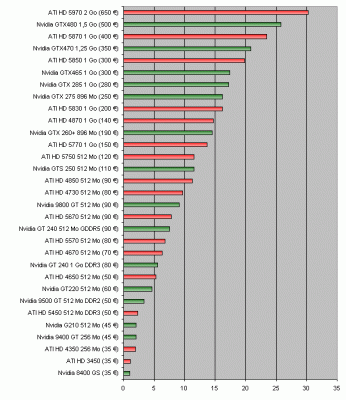

2) J'aimerais aussi connaitre la difference ( en % ?) entre ma NVIDIA GeForce 8500 GT et le Intel pentium Dual CPU E2160 1.80 GHz par rapport au piéces listé ci-dessus.

Pour la différence de perfs entre i3 530 + 5770 vs E2160+ 8500gt, je ne saurais te dire un pourcentage, mais rien qu'en jeux tu fais un (très) grand pas en avant! Pour la différence 5770/8500GT cf le tableau qui les répertorie (la 9500gt est la même !) ca te donne un indice...
