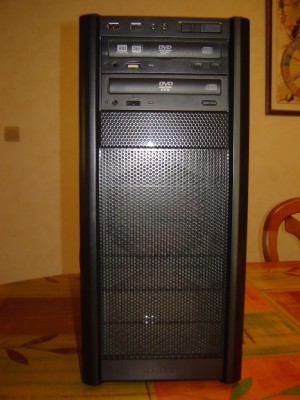

Retour du Antec Nine hundred Two par renotor
De l'espace pour tout installer (a contrario du sonata II), par contre pour passer la connectique, mieux vaut prevoir des cables autre que ceux d'origines des composants afin de ne pas les mettre en "tension" (j ai pete un connecteur de cable serial Ata).
Par contre je trouve que le sonata II était mieux au niveau de l accessibilité au boitier avec pas mal de vis démontables à la main et la trappe d accès sur le coté avec une poignée super pratique !
Le look, bon meme si je suis pas fan de lumiere bleu dans le PC, ca lui donne quand meme un look sympa.
La modularité : la façade est modulable en 3 x 3 baies, donc je trouve ca pas mal, mais bon ca n'a pas grande utilite je trouve...
Les ventilos: alors au top, par contre pour le rajout de ventilo attention au modèle que l'on prends. Il sera préconisé de prendre du antec car les fixations sont ne conviennent pas à tous les modèles. J'ai pu caler le silent wing 120, mais au prix d une petite modif. Ils sont tous réglables en vitesse par contre les potard sont derriere pour le 120 arriere et le 200 du dessus. Par contre les deux de devant sont réglable devant. un petit plus avec un rhéobus tout sera reglable, par contre il faut prevoir des adaptateurs car tous les ventilos sont en molex.
Niveau bruit, je le trouve plus silencieux que mon sonata II, mais il faut voir avec le temps....
Voila en conclusion un achat que je ne regrette pas car ce type de boitier correspondait a mes desirata!
