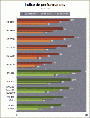

Merci de vérifier tes infos quand tu écris ce genre de choses. Un récapitulatif de benchs sérieux qui montre que la Radeon HD 6850 est un peut plus performante que la GTX 460 768 Mo :
