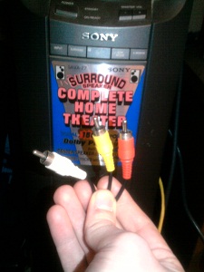

J'ai chez moi un Home Cinéma qui n'est que trés rarement utilisé, voir plus du tout, j'aimerai savoir si il serrait possible de le brancher à un PC ?
Ma carte mère ne possède pas directement ce type de connexion. Donc si vous savez ce que je dois prendre comme sorte d'adaptateur :satisfied: . Merci.
Le branchement ce fait avec juste ces 3 câbles :

lp59191 a écrit :Peut etre plusieur ça
Presque =P
Il te faut ca http://www.computercableinc.com/ccinc/i ... -M7401.jpg
Le cable jaune tu n'a pas besoin de le brancher, c'est pour l'image normalement. Rouge = baffle droit; blanc = baffle gauche, ou l'inverse.

oki merci, il y'a un bafle gauche, droit, 2 petit, et un gros caisson, ca fonctionnera quand meme :) ?
ca s'appelle comment précisément ce type de câble ?

C'est un cable RCA vers Jack 3,5mm ;)
