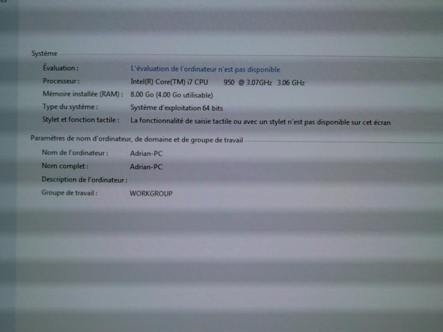

Bon alors voila aujourd'hui j'ai installer W7 64bit mais je viens de remarquer que c'est marquer RAM: 8go (4go utilisable) quesque ça veut dire

en voila la preuve:
