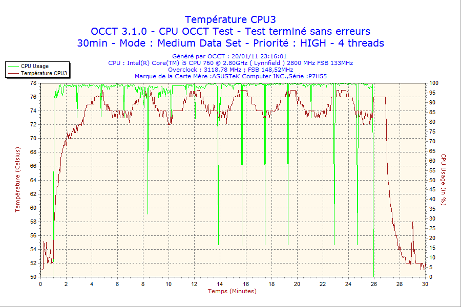

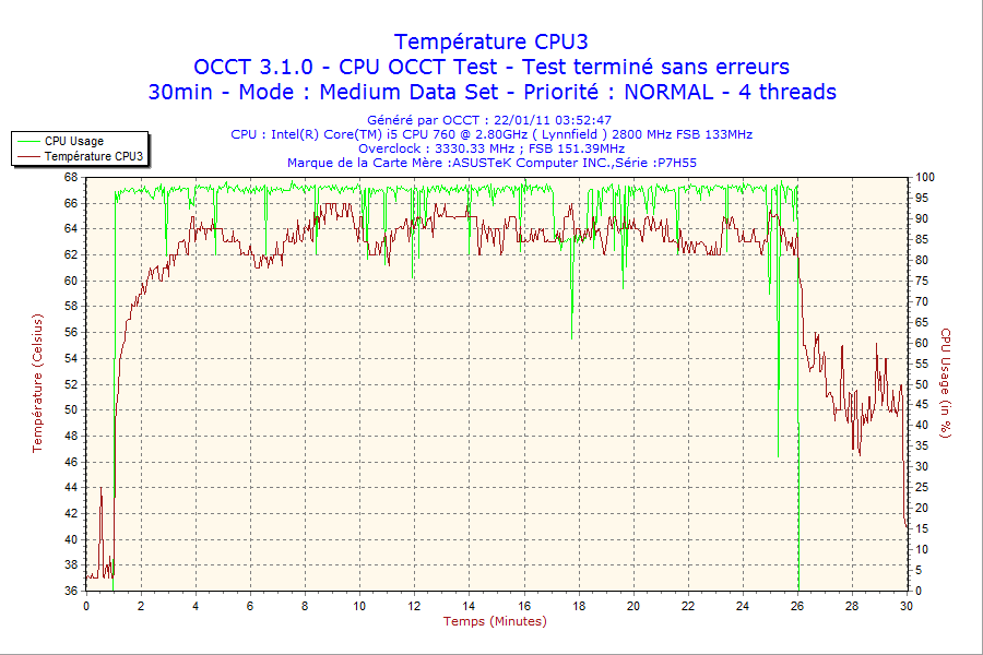

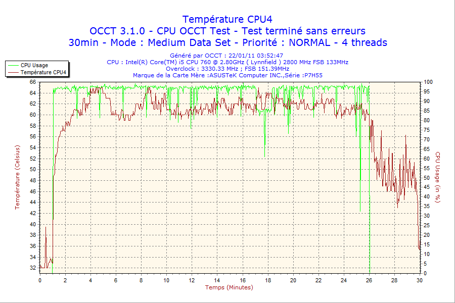

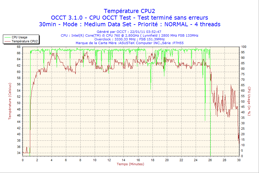

test occt i5 760 overcloker
Re: test occt i5 760 overcloker

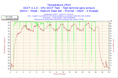

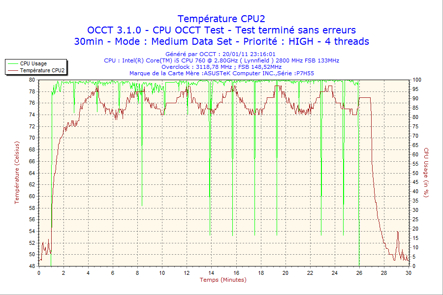

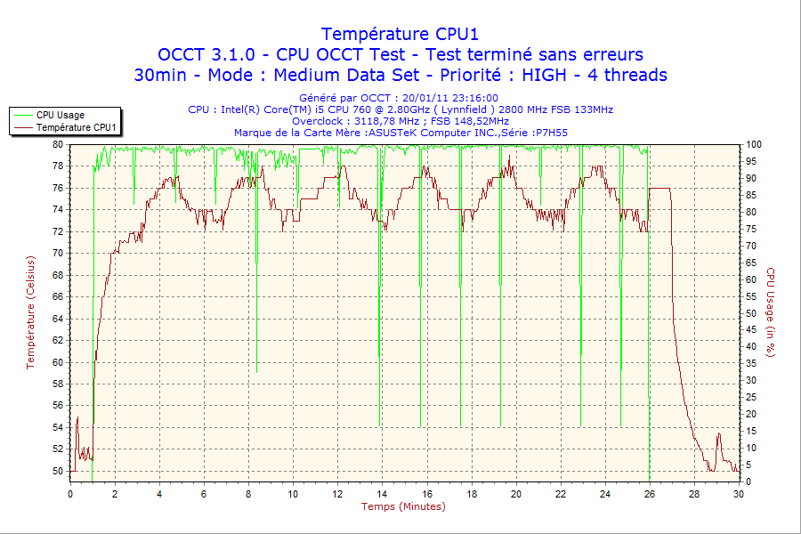

Que ya tellement de graphique que j'ai la flemme de tous les regarder, et que 78 ° ça commence à faire, évite de monter plus haut ^^
edit : en fait si t'es à 80° sous occt à 3,1 ghz c'est que t'as le radbox ?
Tes températures sont super élevé...
A 3.2 t'es a plus de 70°...
Moi en comparaison je suis a 4GHz 60°
T'as un Rad Proc?
T'as un Rad Proc?
j ai juste le rad proc d origine
le quel me conseille tu svp.merci
merci pour vos reponses

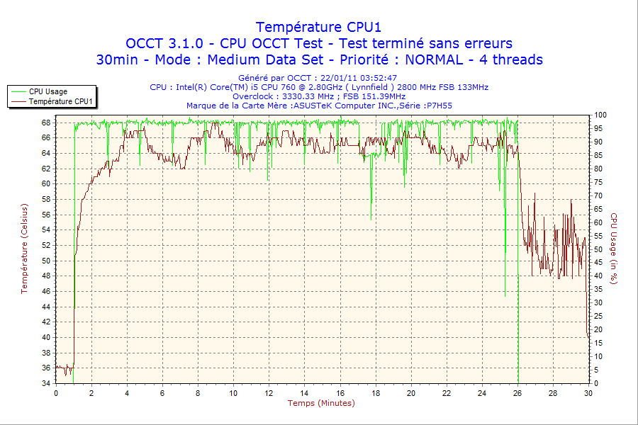

j'ai moi meme le i5 760 oc a 3,8 ghz (vcore 1.27**) avec le megahalems : 60°C pour le core 0, le plus chaud. le cpu est à 54°C max apres 15 min occt
en ventirad, ya pas mal de choix, comtper 40 - 50 € si tu veux pousser l'oc plus loin (a 3.2, tu as encore de la marge)
ok merci j ai acheter celui la sur un conseille d un vendeur de magasin d informatique
http://www.ldlc.com/fiche/PB00104866.html
- chimiste49
- Messages : 1809
risque dêtre un peu léger si tu veux oc plus
- k-e-n-2
- Messages : 1632
Avec ça tu peux attendre un truc du genre 3,5 - 3,6Ghz je crois...enzo570 a écrit :ok merci j ai acheter celui la sur un conseille d un vendeur de magasin d informatique
http://www.overclockersclub.com/reviews ... plus/4.htm i5 750 @ 3,32Ghz
deja 3.5 3.6 ghz pas mal pour moi pour l instant.merci de vos reponses
Pour être franc ton venddeeur te là mis dans le c_ _enzo570 a écrit :ok merci j ai acheter celui la sur un conseille d un vendeur de magasin d informatique
Se rad est certe meilleur que celui vendus avec le processeur mais bien incapable d'arriver à un OC raisonnable qu'est capable ton processeur.
Je demande à voir tes t° à 3.8ghz voir 4ghz si c'est possible
Après pour environ 40€ on trouve de très bon rad .......
- k-e-n-2
- Messages : 1632

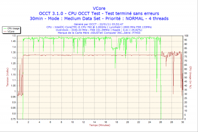

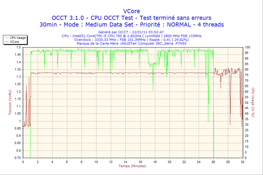

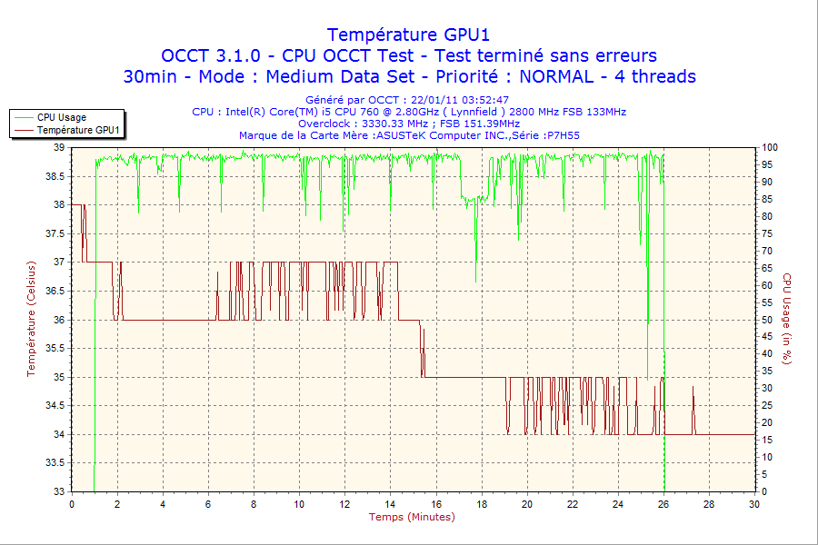

Au moins t'as gagné 10°C.

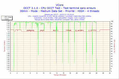

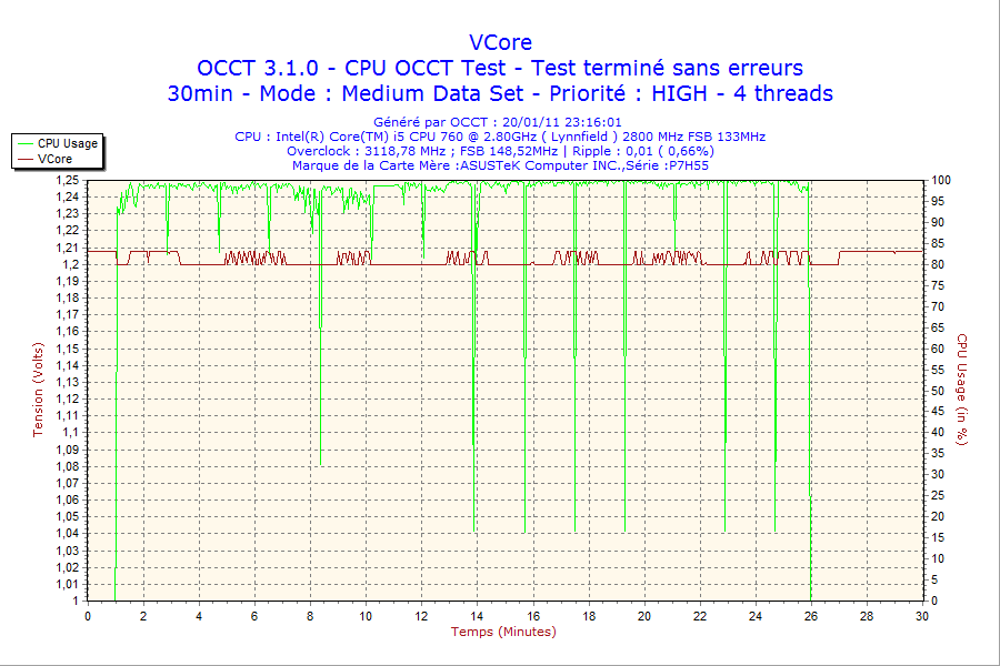

Apparemment le voltage du proc est sur Auto? Car ça varie méchamment là... Il faut le fixer pour un plus stable. Fixe le à 1.28 ou 1.3 ça devrais te donner de la marge pour la suite.
