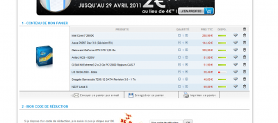

J'ai refais le tout comme sa :
Tu sais si le Caviar black 1To est fiable ? Tu connais le boitier ?

Je connais le boitier, quelqu'un sur le fofo l'a il me semble.
Le caviar black est bien, mais je conseillerai plutôt un Caviar Blue 1To qui est plus silencieux.

Re: Aide pour config gamer/graphisme budget 1000€
:plusun: Pour le Blue
Le Lexa est pas mal quoique je pense qu'il y a mieux pour le prix !

niveau performances le blue ou le black sa change grand chose ?

noxdzign a écrit :niveau performances le blue ou le black sa change grand chose ?
Niveau perfs c'est pas flagrant et le Black est assez bruyant !
