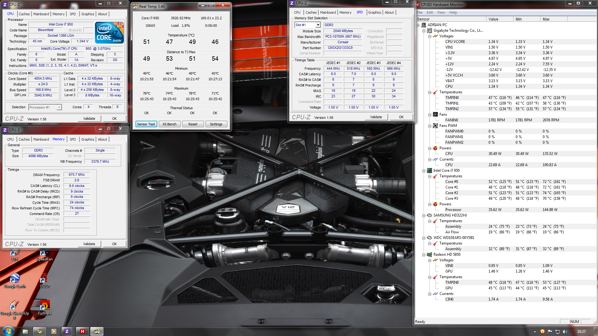

Salut a tous hier j'ai enfin réussi à dépassé les 4ghz :onfire:
Je suis exactement a 4054.4mhz stable.
Les températures sont obtenu après 20 minutes d'intelburntest tout au max.
Je me suis rendu compte que le vcore faisait beaucoup déscendre les temps hier à 1.45v j'avais des temps de 85°.
Par contre j'arive pas à monter plus haut si vous èpouvez m'aider ça serait super ;)
Et si vous voulez plus d'info dites le moi!

Non, c'est obligé ? J'ai fait avec intelburntest 1 h il viens de finir

regarde la photo :biggrin:

T'es a 73° en burn et 50° en idle!
Pour un usage H24 c'est très bien.
T'as un Vcore assez bas donc si tu veux monter encore en OC va falloir le monter mais tu vas vite arriver au 80° XD
Tu peux toujours tester hein, montes le Vcore et montes de 100 Mgz! par palier en gros ^^
Re: Retour O/C I7 950
monte ton vcore un poil et afin d'être sur que ta mémoire ne te limite pas modifie son ratio afin de la faire tourner moins vite.
Sur un i7 , y'a des chances que le fait de désactiver l'hypertreading aide à monter plus haut.
As tu désactiver le mode Turbo ?
Normalement tu devrais pouvoir monter jusqu'a 200 de" fsb" et si ton ud7 n'en est pas capable ramène la :mrgreen:

J'ai laisser tout activer
dans se cas désactive le turbo ;)
Ainsi que toutes les options d'économie d'énergie
