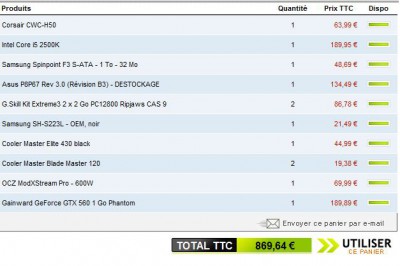

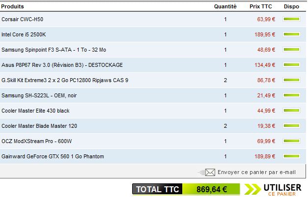

Config jeu ~800€
Je poste ce sujet pour avoir un avis sur cette config, j'ai choisi ce waterblock parce que je compte O/C mon 2500K (bah ouais autant pas l'acheter pour rien ! ^^) vers 4 / 4,5ghz (j'ai déjà vu sur d'autres forums des personnes qui avaient OC leur 2500k avec ce rad que j'ai pris).
C'est pour du jeu, du multitâche (j'ai chrome avec 10+ onglets, 5 fenêtres explorer, µtorrent, WLM, skype, mumble, lecteur windows media... et d'autres) en 1920x1080 (voire dualscreen), et aussi pour de l'émulation (c'est pour ça que je l'overclock, je sais que dolphin (l'ému GC/Wii) est gourmand).
Voilà, juste pour avoir votre avis et savoir si selon vous ce sera compatible.
Merci, à bientôt.
Merci, à bientôt.

Re: Config jeu ~800€
L'i7 est à 100€ de plus quand même :/
Concernant le ventirad Noctua, j'y avais déjà pensé mais je ne pense pas qu'il rentre dans le boitier, et s'il rentre qu'il ne touche pas la ram ... :/
J'ai vu que d'autres marques proposaient les waterblock comme le corsair, que valent-ils ?
Merci pour cette réponse rapide.

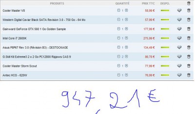

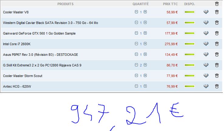

J'ai fait un nouveau devis avec un i7 2600k avec un V8 comme rad,
ça donne environ 950€, je sais pas si je serais hors budget (c'est un achat qui se fera fin aout, début septembre, j'ai encore de la marge ! ^^)
