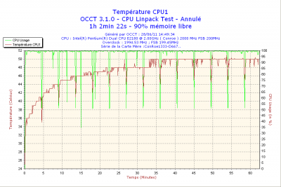

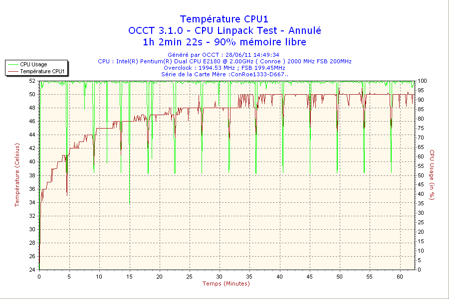

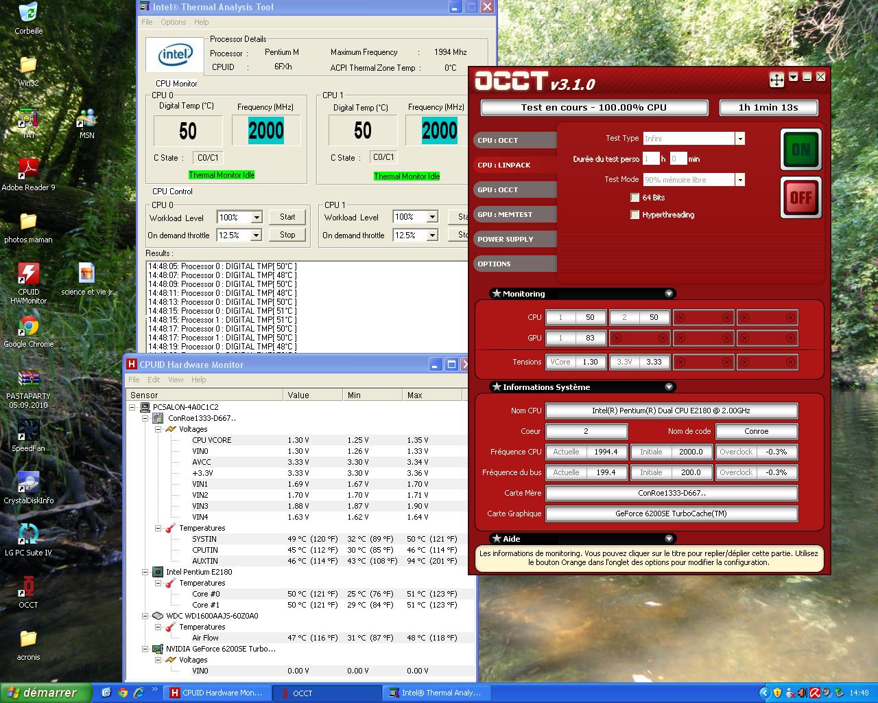

Je viens pour vous donner quelques températures liées à mon dernier achat (grand merci à enzo d'ailleurs) : un megahalems !
Avec l'ancien ventirad intel
en low : j'étais à 40 - 45° en idle et crash en full
en mid : j'étais à 40 - 45° en idle et crash en full
en high : j'étais à 35 - 40° en idle et 85 en full
tout ça dans un boitier packard bell d'usine avec aucune ventilation ni rien.
Depuis, avec le prolimatech, j'ai 30° en idle et il ne dépasse pas les 50° en full sous linpack (47° en 20min).
Mais le meilleur est tout de même : il est en passif ! je l'ai mis en passif et il explose totalement le ventirad intel !
En sachant qu'il fait 28° dans la pièce.
Voilà, si vous voulez des photos / screens... demandez

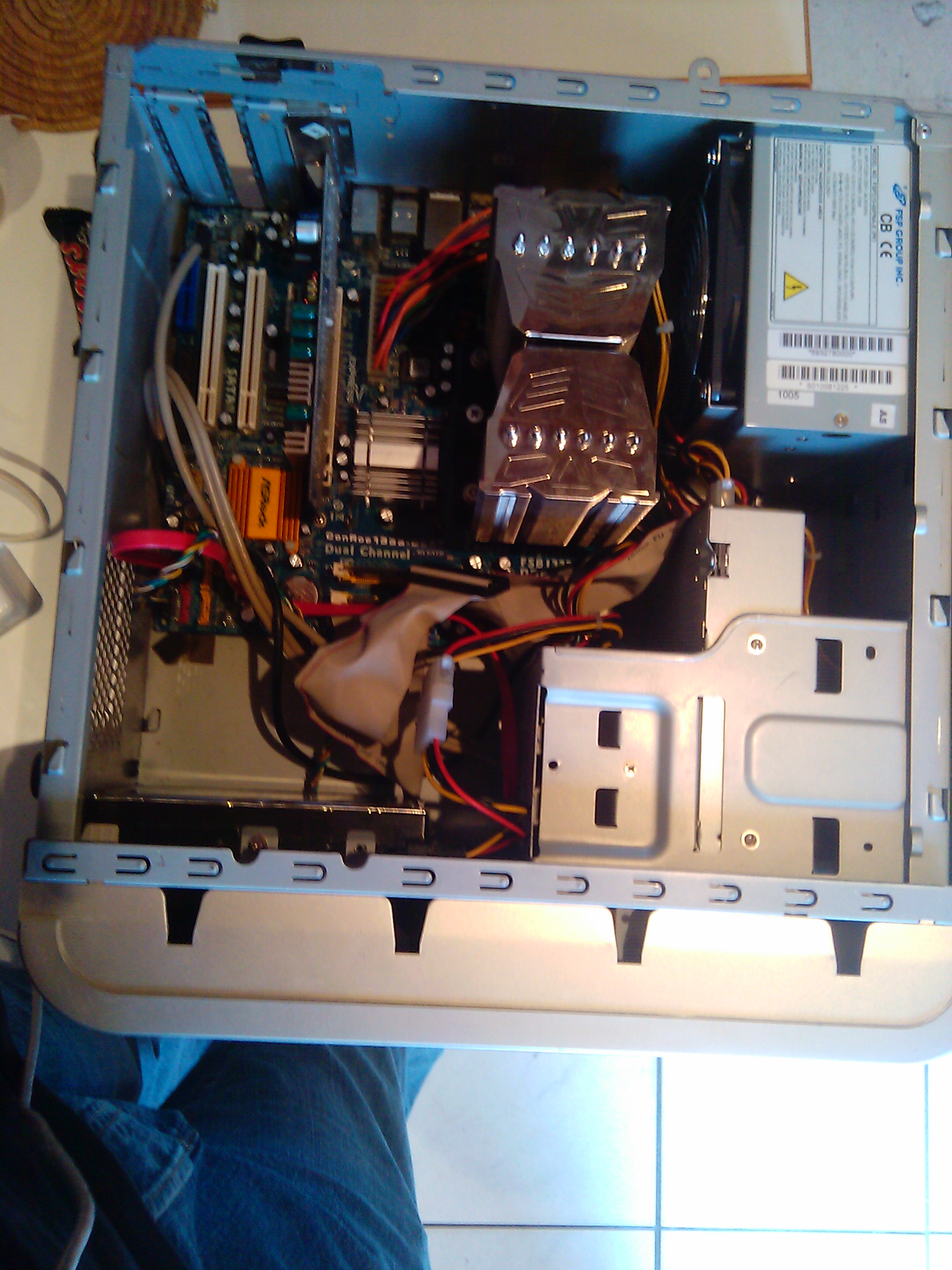

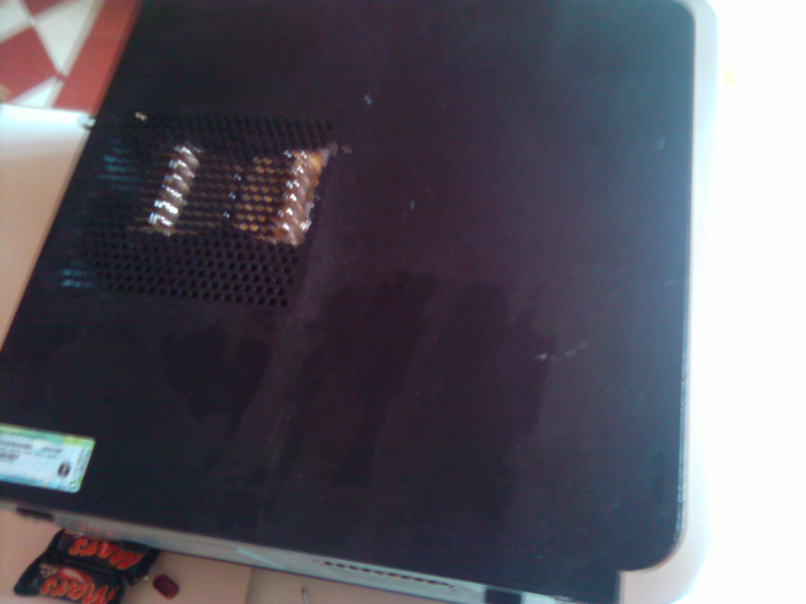

Par contre je me suis fait avoir : il me manque à peine 1CM de largeur pour fermer le boitier, je vais prendre des marques et pis à la perceuse pour faire passer ces caloducs ( je vais faire ça le temps que le téléphone charge)

C'est une config bureautique de 2008-2009 (c'est le pc de ma môman) avec un E2180 (dual core @2Ghz) + CG 6200SE (suffisant pour son utilisation, et j'arrivais tout de même à jouer à counter strike source (la v34 no steam) sur ce PC, et c'était fluide en baissant la résolution en 1024x768.Valeuh a écrit :Le reste fait tache a coté lol
Donc bon... la config... c'est du carton, le boitier aussi d'ailleurs, niveau vibrations ...
En fait, je commande mon pc par petites pièces (j'ai déjà le disque dur, le rad que je viens de recevoir, l'alim qui est en transit vers ma maison), prochaine étape : tester la 850W Gold dans cette daube et chaque pièce que je reçois bah je teste dans le pc, c'est mon cobaye !

tu fais un peu comme j'ai fait en fait ... a par que moi tout est rester dans les cartons ^^harold a écrit :C'est une config bureautique de 2008-2009 (c'est le pc de ma môman) avec un E2180 (dual core @2Ghz) + CG 6200SE (suffisant pour son utilisation, et j'arrivais tout de même à jouer à counter strike source (la v34 no steam) sur ce PC, et c'était fluide en baissant la résolution en 1024x768.Valeuh a écrit :Le reste fait tache a coté lol
xD j'adore la photos ... ca donne la même impression qu'un moteur de bmw dans une lada ...

J'aime beaucoup le look que ça donne au pc avec juste les caloducs qui sortent du panneau latéral aussizackangeal a écrit :tu fais un peu comme j'ai fait en fait ... a par que moi tout est rester dans les cartons ^^harold a écrit :C'est une config bureautique de 2008-2009 (c'est le pc de ma môman) avec un E2180 (dual core @2Ghz) + CG 6200SE (suffisant pour son utilisation, et j'arrivais tout de même à jouer à counter strike source (la v34 no steam) sur ce PC, et c'était fluide en baissant la résolution en 1024x768.Valeuh a écrit :Le reste fait tache a coté lol
Encore une victoire de mac gyver !
Re: Retour à l'arrache : Megahalems Rev. B
Sa fait pas chauffer la porte latérale ca? lol
- harold
- Messages : 920
- Localisation : Bordeaux
Bah si un peu, ça fait une ailette en plusValeuh a écrit :Sa fait pas chauffer la porte latérale ca? lol
Tout de façon, niveau chaleur elle prendra pas plus qu'elle n'a pris quand je l'ai découpée

Déjà mangésKilou a écrit :Ya moyen d'avoir les mars ?
C'était un peu involontaire, j'ai posé la tour à l'arrache sur la table et j'ai fais connaissance avec ces mars
