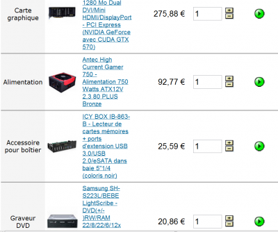

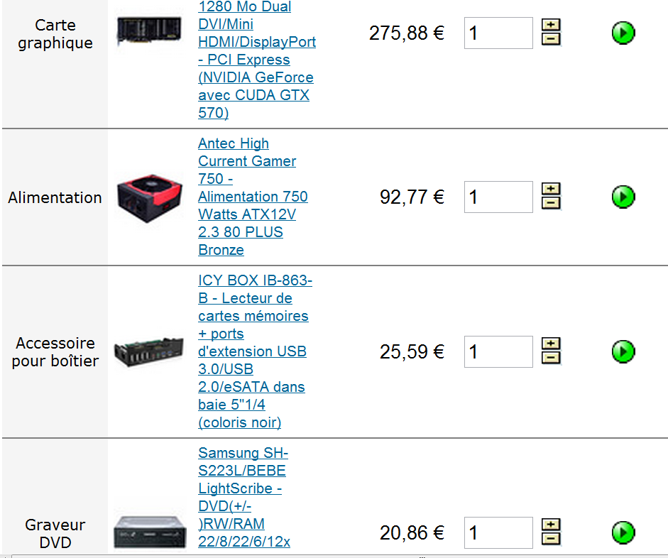

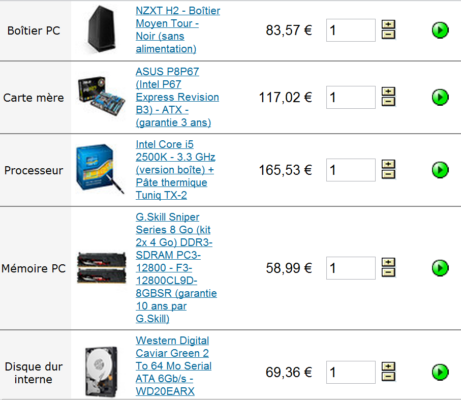

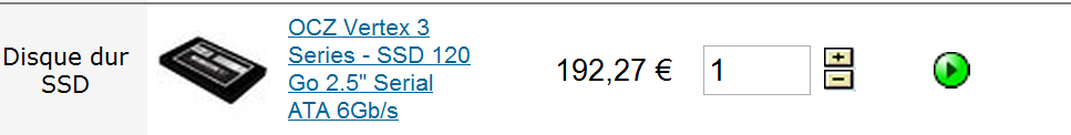

Bonjour à tous !
Je viens de passer commande de ma config pour cet été.
Du lourd, de quoi jouer tranquillement !
Présentation de la config: Réception et montage:
A venir, dès que je reçois le matos !
Niveau tests, j'aurais sans doute besoin de quelques conseils. Je n'ai jamais OC encore, ni utilisé d’outils de Bench.
