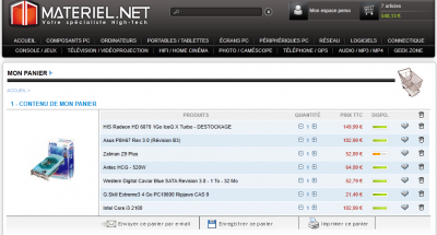

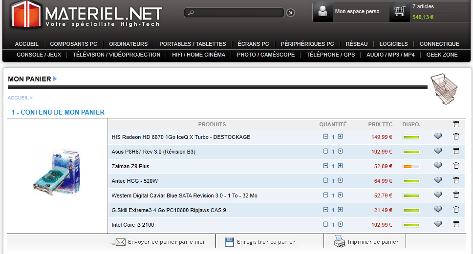

Re: Configuration petit budget.
Bon vu que y'a eu des réponses entre temps et que l'edit va surement passé a la trappe je te pose ca :
edit: comme d'hab sur les petites cfg j'ai oublier le ventirad, regarde avec les autres qui s'y connaissent mieux que moi en la matière
fait chez le marchand le plus chère, chez rdc,top achat, ect, tu dois tres surement trouver ca pr moins chère.edit: comme d'hab sur les petites cfg j'ai oublier le ventirad, regarde avec les autres qui s'y connaissent mieux que moi en la matière
Si on reprend tout de zero avec une config a 550€ avec boitier je peux avoir quoi réellement qui me permettrai de faire tourner Civilisation V en 1600 et des jeux plutot gourmand?
Désolé pour quadrucore je vois que cela ne ce prononce pas comme ça ^^
Modifié en dernier par atrax66 le 17 août 2011, 16:52, modifié 1 fois.
Ben ce que je t'ai mis...
