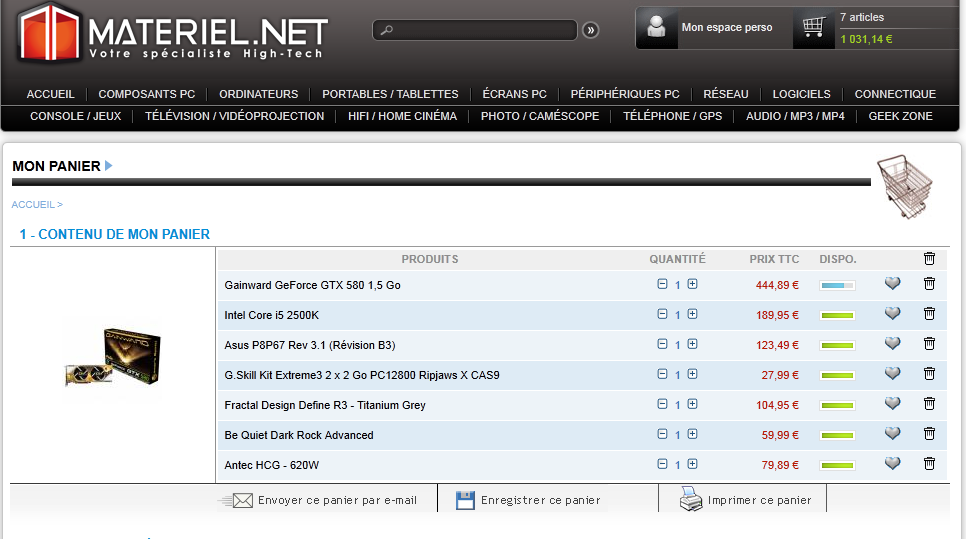

J'ai une nouvelle config mais j'arrive pas à la poster je dois faire comment?
Re: Config pour PC gamer budget 1000 euros
screen shot, paint, up la photo ou alors tu post le lien en selectionnant URL et tu met ton liens au millieux (si ca viens d'un site, si c est un truc que t'as fais toi ca ne marchera pas.

Merci voila la config
->Ici
Euh t'aurais pas légèrement l'impression d'avoir poster la cfg que j'ai mise plus haut ? :hum:
Tu as fais un panier mat.net et tu souhaiterais le mettre ici ?

Ba si justement j'ai repris sa en rajoutant juste le ssd.
Sans la carte graphique je pourrais avoir quoi pour 800-900 euros?
Quelque chose de mieux ou de similaire?
On ne voix aucun changement ds ton rajout,
Alors chez materiel.net une fois que tu as fait t'en panier tu clic gauche sur le panier en haut a droite , sous le contenu du panier tu as écrit (envoyer ce panier par e-mail) tu tapes t'en adresse email perso et tu fait envoyer , ensuite tu vas dans ta boite mail tu ouvres le mail et tu fait un clic droit sur ( utiliser ce panier ) et tu clic sur (copier l'adresse du lien) et ensuite sur le forum tu le colle pour mettre le panier voila c'est pas plus compliqué que ça
sinon vu que tu rajoutes juste 1 article le plus simple c est quand mm de dire ce que tu as rajouter :)

Lol oui je crois que c'est bien plus simple comme sa.
J'ai rajouter un disque SSD Crucial M4 128 Go SATA Revision 3.0.
Pense tu que l'alimentation est suffisante après oc sachant que j'aimerais garder cette config asser longtemps (juste changement carte graphique si besoin)?
Oui ca ira parfaitement, 120go en effet le minimum pr un ssd :)
Oui oui t'inquiète pas pr l'alim j'ai prévu large ;) ca pourrait trourné avec un model en dessous mais comme je ne sais pas quoi est fais le futur au niveau des gros mono-gpu j'ai préférer voir large. C'est l'alim 1er prix de qualité les HCG, si tu vx la rolls des qualité c'est Seasonic mais la c'est plus du tt le mm prix ;)
