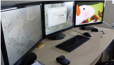

Jouer au poker ne demande pas de grosse ressource, un pc basique peut largement faire l'affaire.
Il te faut donc un pc qui n'a pas besoin de ressource en puissance trés grande mais par contre un bureau (je parle de tes ecrans et non du meuble ou tu pose ton pc :mrgreen: ) trés grand, donc concentre ton argent sur des ecrans de pc qui elargiront considerablement ton bureau comme ceci.
le mieu pour faire du triple screen comme l'image precedente c'est de prendre un carte graphique AMD RAdeon qui permettent un solution plus facile de cette technologie que Nvidia.
En résumé :
- Un pc pas trop puissant
- Une carte AMD radeon pour du dual ou triple screens
- Des ecrans de grande taille pour un bureau géant

Ce n'est pas mon instalation j'ai chopé cette config sur le net.
Maintenant je ne peux te dire le prix d'une telle installation cela depend de la qualité du materiel car si tu prend des ecran acer ça sera moins cher que des iyama par exemple.
