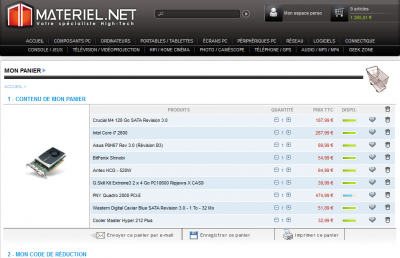

Re: Config PC pour rendu 3D
Evolutivité, meilleurs perf ect.
Avec ton budget, un 2600 en 1155 serait bcp plus indiqué !
Te fais un panier de suite pr que tu puisses visualier le tt ;)
Tu souhaites overclocker ? (plus aussi compliqué qu'avant et ca px bien boosté ta machine)
Fais péter un peu (beaucoup?) le budget mais a toi de tailler ds le gras pr ce qui te semble super flux..
Les dernier cpu Intel en 1155 sont très performants, je t'ai mis un model bénéficiant de l'hypertreading (j'imagine quue les programmes que tu utilises s'en servent ?)
Un CG Pro, sinon si cela te parait trop chère un modèle entré de gamme avec cuda ira aussi (je vois pas trop si ton domaine demande une CG puissante ou si c'est juste le CPU qui travail :plusun: )
Un SSD pr boosté le système (gros plus) si tes programmes font 2 fois moins de tailles moyens de prendres un models 2 fois plus petits (et donc 2 fois moins chère)
Un très bon boitier entré de gamme, avec une bonne alim.
8go de ram en 1333 vu que je suis parti du principe que tu ne voulais pas oc(si besoin de plus, au prix actuel faut pas se généer :P )
Attands l'avis d'un membre plus calé que moi pr validé (ou pas) la config ca m'a l'air bon (a par le prix :huh: ) mais pas sur a 100% de mon coup

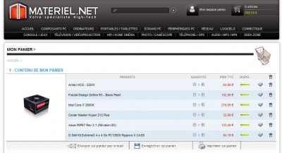

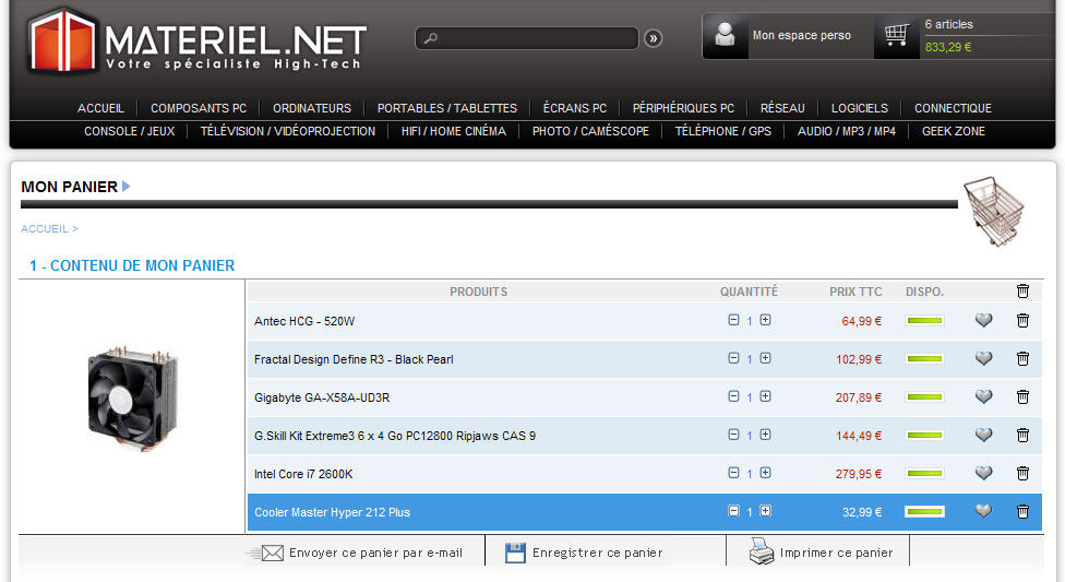

Pour l'instant je suis partie sur cette config:
Modifié en dernier par NB91 le 12 janv. 2013, 02:20, modifié 1 fois.
:hein: bien sûr qu'il y aura de l'USB 3.0 sur lga 2011!
la carte mèrte n'est pas compatible avec le processeur choisi.
Pour le 2600K il faut une carte mère socket 1155 avec chipset P67, par exemple une P8P67 : http://www.materiel.net/carte-mere-sock ... 70081.html
24Go c'est énorme et je doute que ça te servent. Si tu as une grosse utilisation de CS5, prends 16Go (4x4 DDR3 PC 12800) c'est parfait.
Ca te permettra de définir 2Go de ram pour chaque threads.
Niveau carte graphique tu as quel modèle? c'est bien une PCI Express?

tu es sur de toi pour la compatibilité??
la cm est sur socket 1155 et le proc aussi ...
http://www.materiel.net/processeur-sock ... 62922.html
http://www.materiel.net/carte-mere-sock ... 66164.html
Edit:
ok j'avais pas vu que notre ami avait changé de CM entre temps ...
je vois que tu as aussi prit un k finallement... si tu veux economiser un peu (encore) cette version de la CM suffira
http://www.materiel.net/carte-mere-sock ... 65402.html
