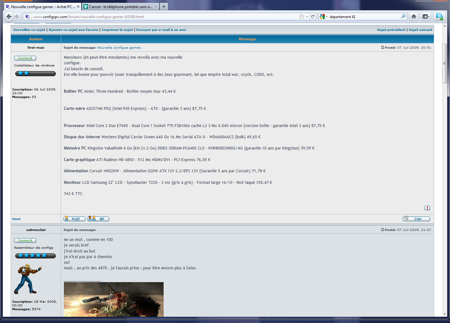

Voici ma configuration actuelle.
Processeur
Intel Core 2 Duo E7400 Wolfdale Socket 775 LGA
Mémoire
Mémoire physique totale: 4096 Mo, Type: DDR2
Carte Graphique
Radeon HD 4870 (RV770,,1024 Mo)
Carte mère
SMBios version 2.5
ASUSTeK Computer INC. P5Q Rev 1.xx
Alimentation
520w
Je souhaite changer ma carte mère, ma mémoire et mon processeur. Pour un budget aux alentours de 300€. J'ai déjà pensé à ca. Et ce que ca va tenir niveau alimentation ?

Re: Changer mes composants !
Ces composants dépassent ce prix par contre, il faut que tu te prépares à dépasser un peu :
C'est quoi comme alim que tu as deja, marque ? 80+ ou pas ?

T'as quoi comme alim?
Pourquoi la version PRO de la cm?
Pour la RAM il te faut de la 12 800 en fréquence!
Tu ne change pas de CG? Un peu dépassé la 4870 enfin tout dépend de ton écran.

Mon alim c'est : http://www.clubic.com/shopping-147477-3 ... 520hx.html
cm : je ne sais pas, je me suis dis qu’elle devait être mieux
Je ne comprend pas pour la ram !
J'ai un petit écran, 15" (type carré, pas rectangulaire)

OMG change d’abord l'écran avant d'autres composants non ?
Ok donc ta 4870 convient encore.
La CM PRO permet le SLI/Crossfire, Cela t’intéresse?
Pour la RAM tu as prix de la 10 600 et il te faut de la 12 800.
Pour ton alim ok pas besoin de changer
Tonton sur un écran comme ça la 4870 et le petit core 2 suffisent.

euh je suis le seul a penser qu'il devrait d'abbord changer d'écran avant quoique ce soit d'autre ?

un petit 19" ou un 22" et la vie ( de joueur ) changeTonton Flingueur a écrit :euh je suis le seul a penser qu'il devrait d'abbord changer d'écran avant quoique ce soit d'autre ?

Je n'aime pas jouer sur les écrans plus grand et puis ca bouffe plus de ressource.
Je ne pense pas que le cross fire m’intéresse.
Et qu'elles autres ram alors ?

Aucun intéret de changer avec ton écran ... tout tes composant sont encore plus que valable avec une si faible résolution ...first-man a écrit :Je n'aime pas jouer sur les écrans plus grand et puis ca bouffe plus de ressource.

si tu peux essayer , rien qu'un 22" , ton habitude sur ton 15" va vite disparaitrefirst-man a écrit :On se calme, c'est l'habitude.
