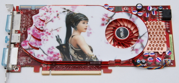

Voila ma premiere CG :inlove: dans mon tout premier pc assembler par moi même :)
Avec de grosse erreurs de debutant XD ce syteme de turbine aussi inefficace que bruyant !! :mur:
