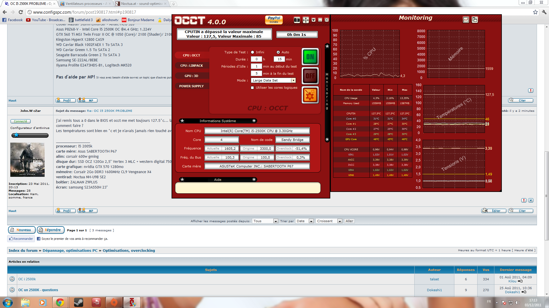

Salut à tous, alors voila j'ai commencé il y a peu l'overclocking de mon proc grâce à ce tuto : http://www.overclocking-pc.fr/forums/sh ... hp?t=23418
j'ai voulu OC mon processeur i5 2500k, mais problème lors du test sous occt même avant de commencer le test mon "CPUTIN" est a 127.5°c.
j'ai respecté tous ce que le tuto expliqué et je ne comprend pas pourquoi ça ne fonctionne pas....
HELP

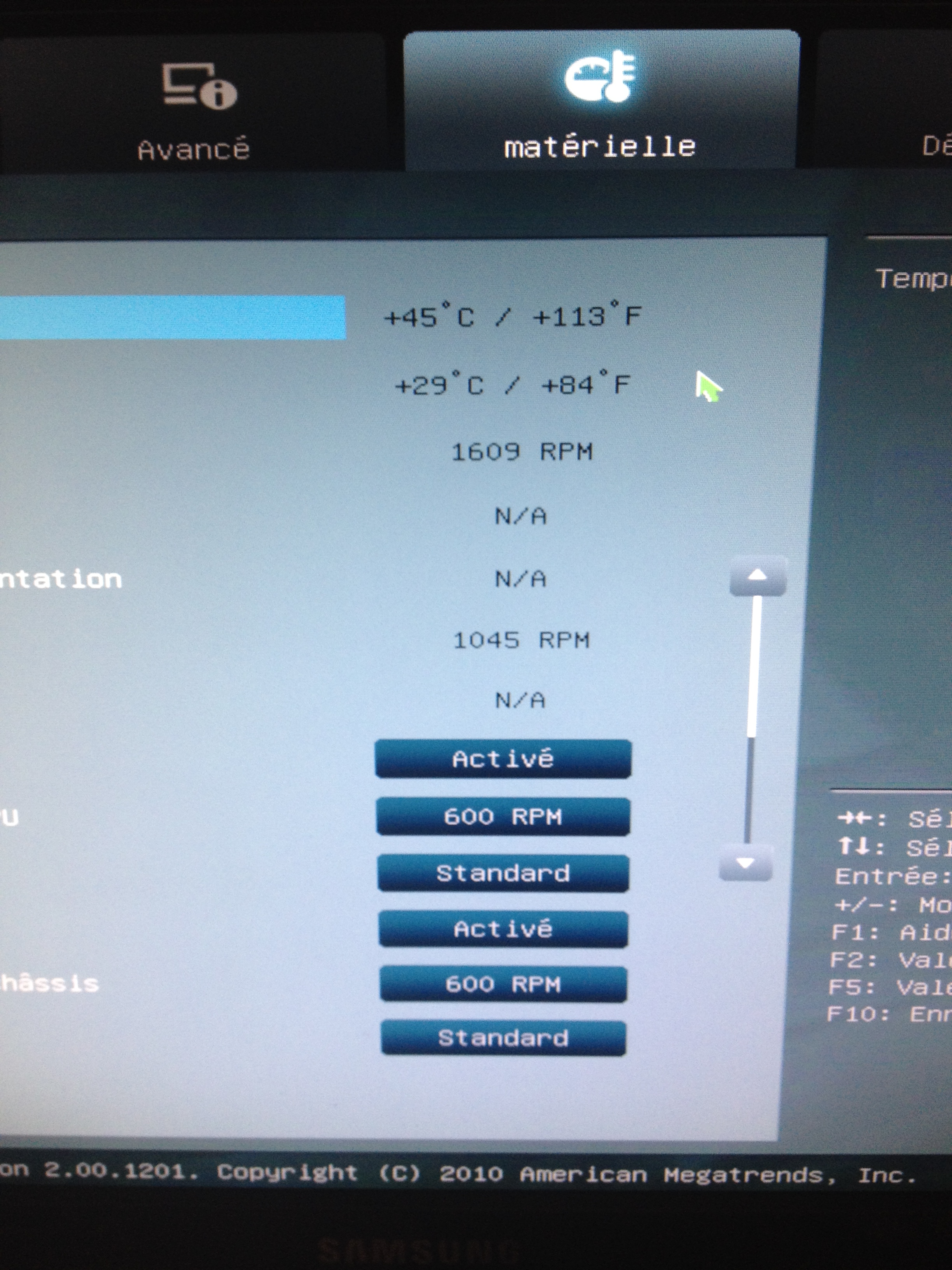

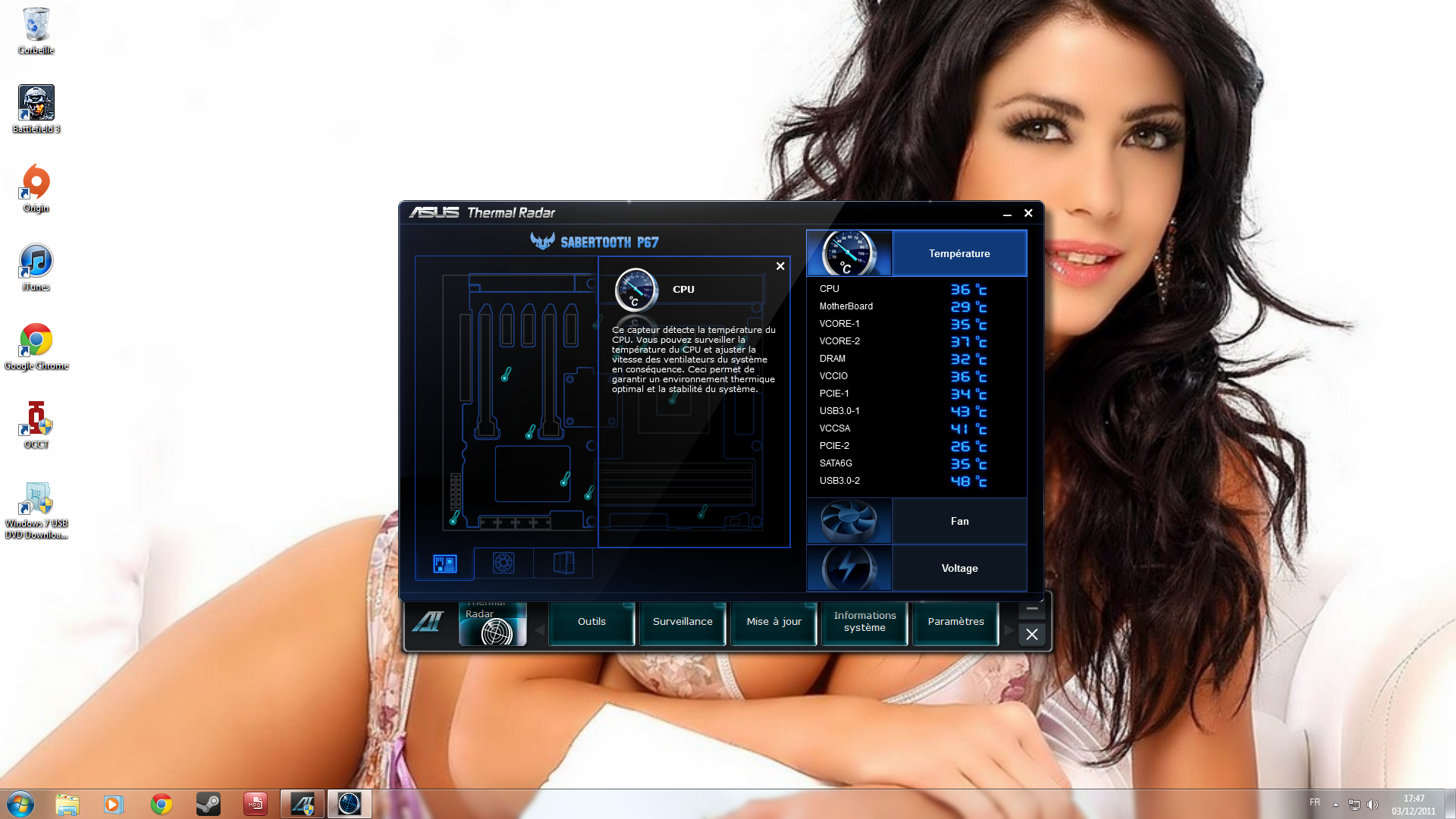

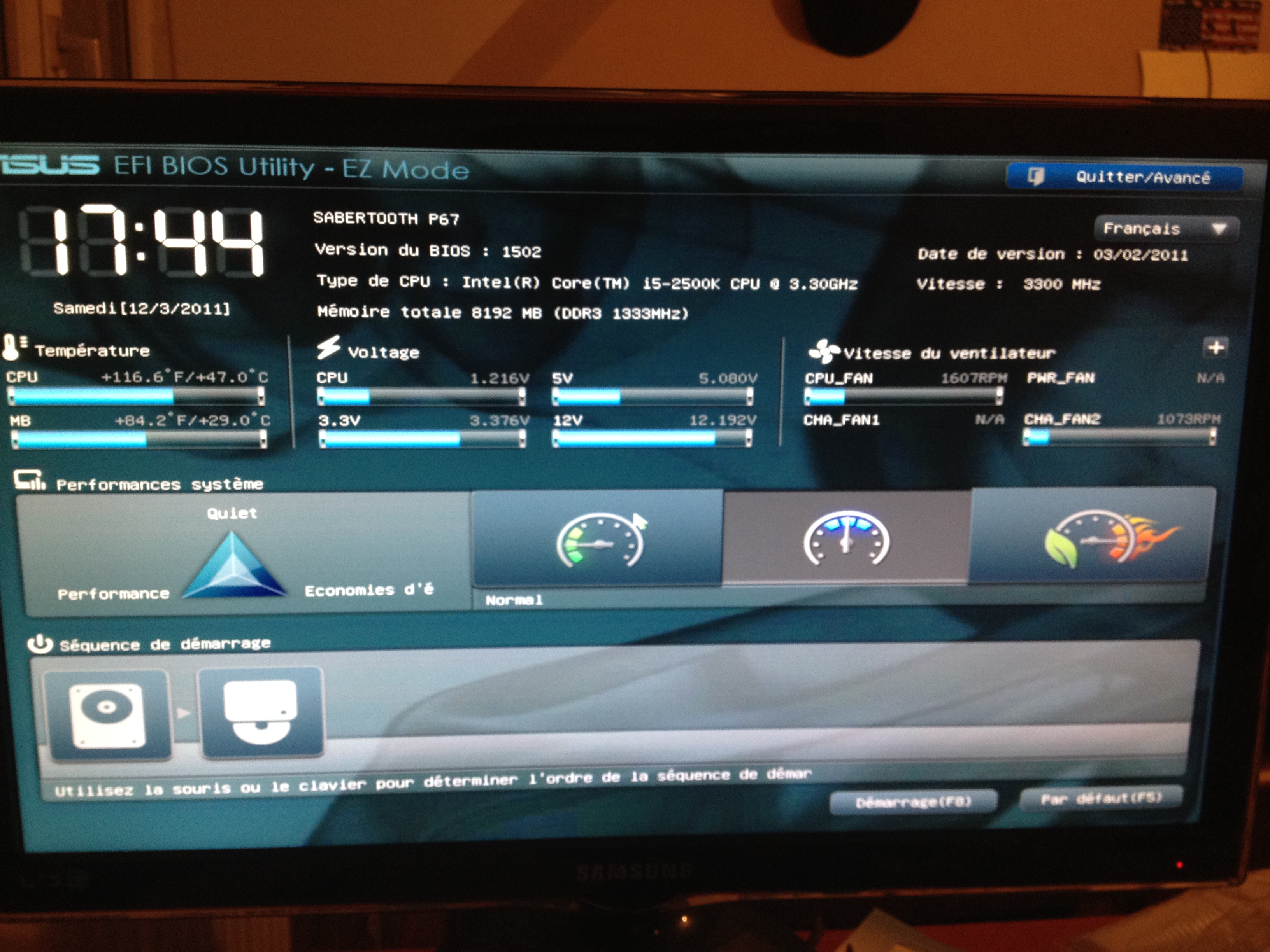

Regarde les températures avec un autre logiciel, ça se trouve OCCT foire.
Bizarre que tu n'aies pas d'écran bleu à presque 130°C
Utilise AI suite d'Asus qui est sur le DVD de la carte mère pour vérifier qu'OCCT ne se gourre pas.
Re: OC I5 2500K PROBLEME
hw monitor te donne cb en temperature ? Le thermal radar de AI Suite te donne cb aussi pr le cpu ? (si au passage tu arrives a aller voir ds le bios pr ns donner le relever de température ca serait pas mal aussi ;) )
Qu'en conclus-tu ? :)
Tes températures sont normales, OCCT dit de la merde :mrgreen:
