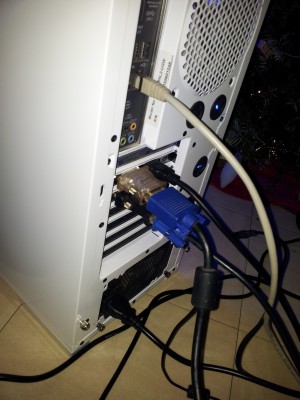

Bonsoir tous les monde, j'ai un petit soucis (petit si on peut dire) avec ma CG et je ne comprends pas du tout l'origine. :sos:
J'ai un lg42 pouces qui me sert de moniteur et qui est branché en hdmi et j'ai un 19 pouces proview et un 17 pouces Lg flatron l1752tq qui sont tous deux branché en dvi via un adaptateur vga/dvi chacun.
Ce qui est bizarre et que je ne comprends pas, c'est que je devrait avoir les 3 écrans avec un signal vidéo et donc une image sauf que en locurence, le port hdmi me donne une image, le port dvi du haut me donne une image, mais le port dvi du bas lui ne me donne rien du tout...
Et chose encore plus bizarre, vous aurez donc constaté que le port dvi ne donne rien avec du vga/dvi mais en revanche, il donne une image sans soucis avec du hdmi/dvi.... :mur: :mur: :mur:

je sais que c'est le bazard mais bon j'ai du déplacer le pc et y rajouter des fils(écrans)

Après une petite rechercher, il s'avère que je n'ai toujours pas résolu mon problème, mais que l'écran n°3 qui ne reçoit aucun signal n'est même pas détecté par windows ni par catalyst. :onfire: :onfire:

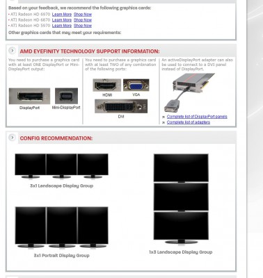

Il faut un adaptateur il me semble display port.

Il faut qu'un de tes écrans soit lié à la carte graphique via display port.
ça fait partie des conditions à respecter.
Un adaptateur DVI-Display port s'impose...
Re: eyefinity hd6870
Merci de confirmer mes propos NB.
