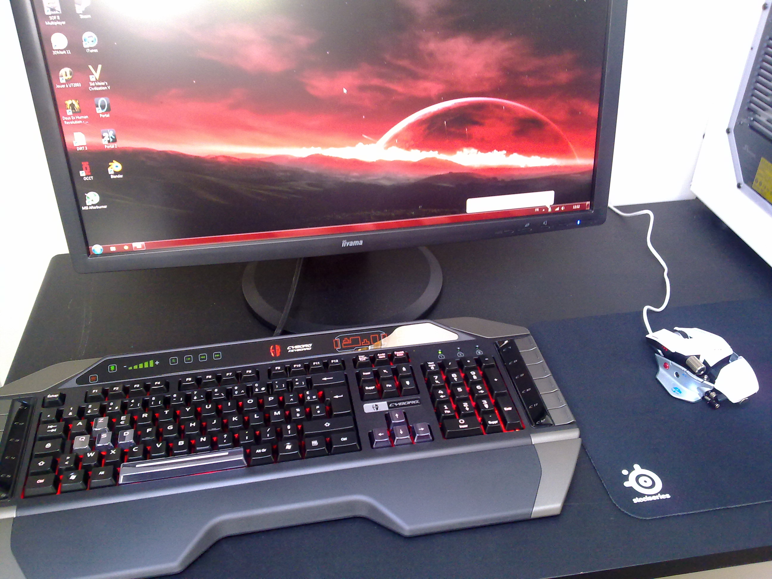

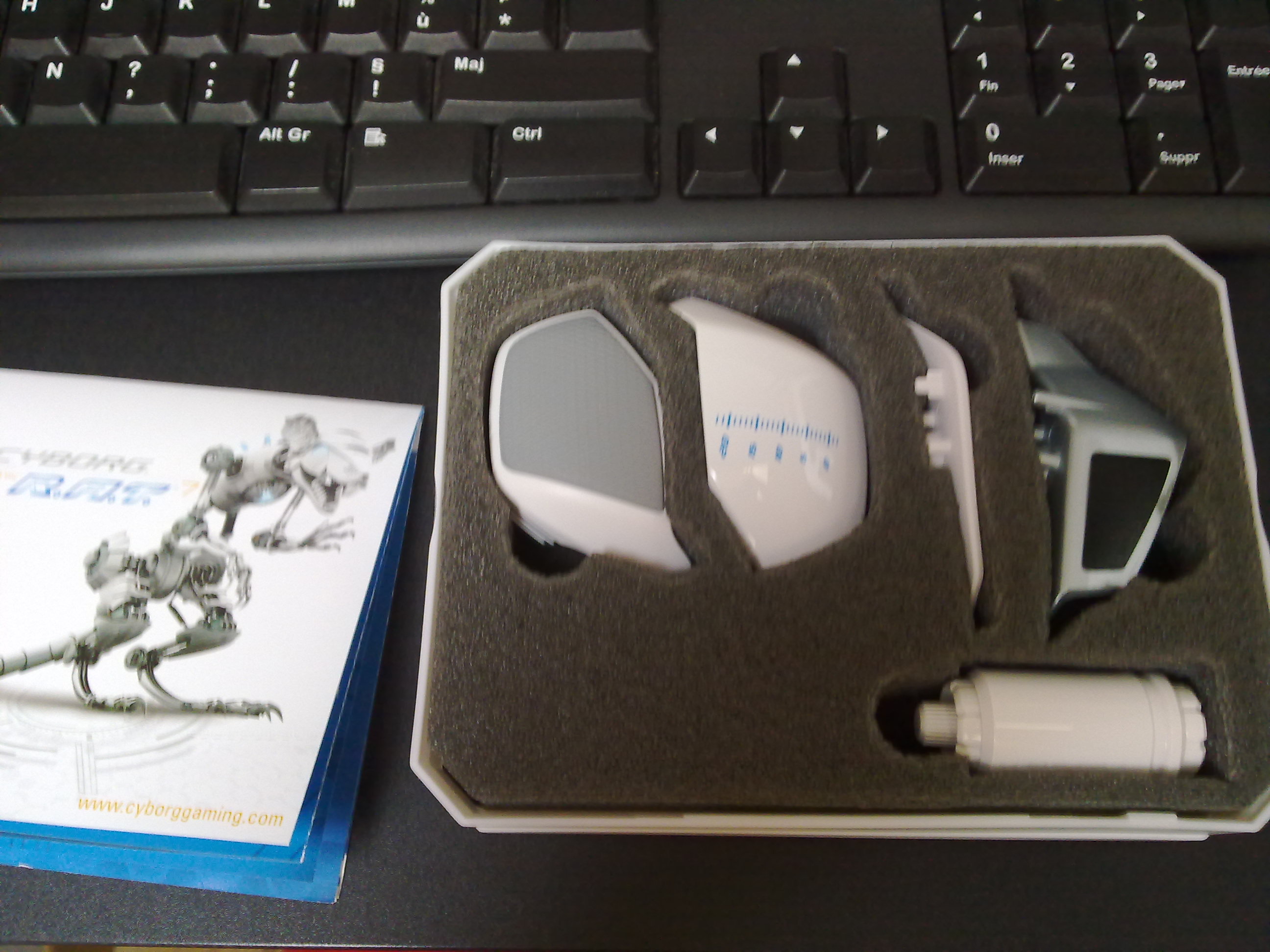

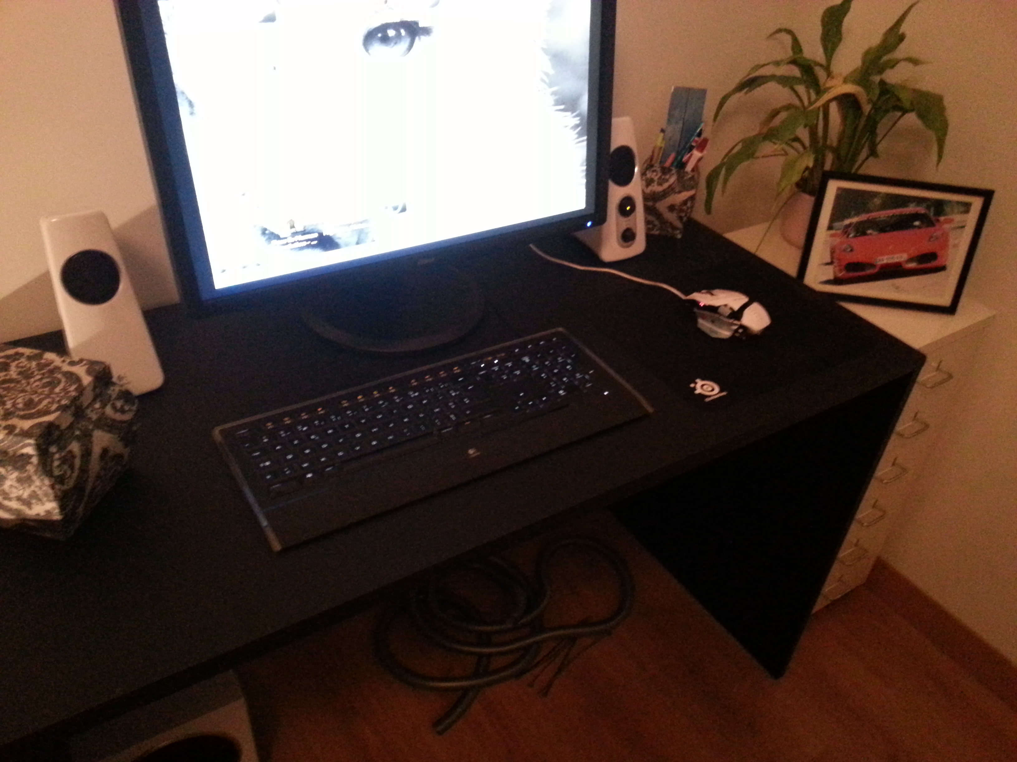

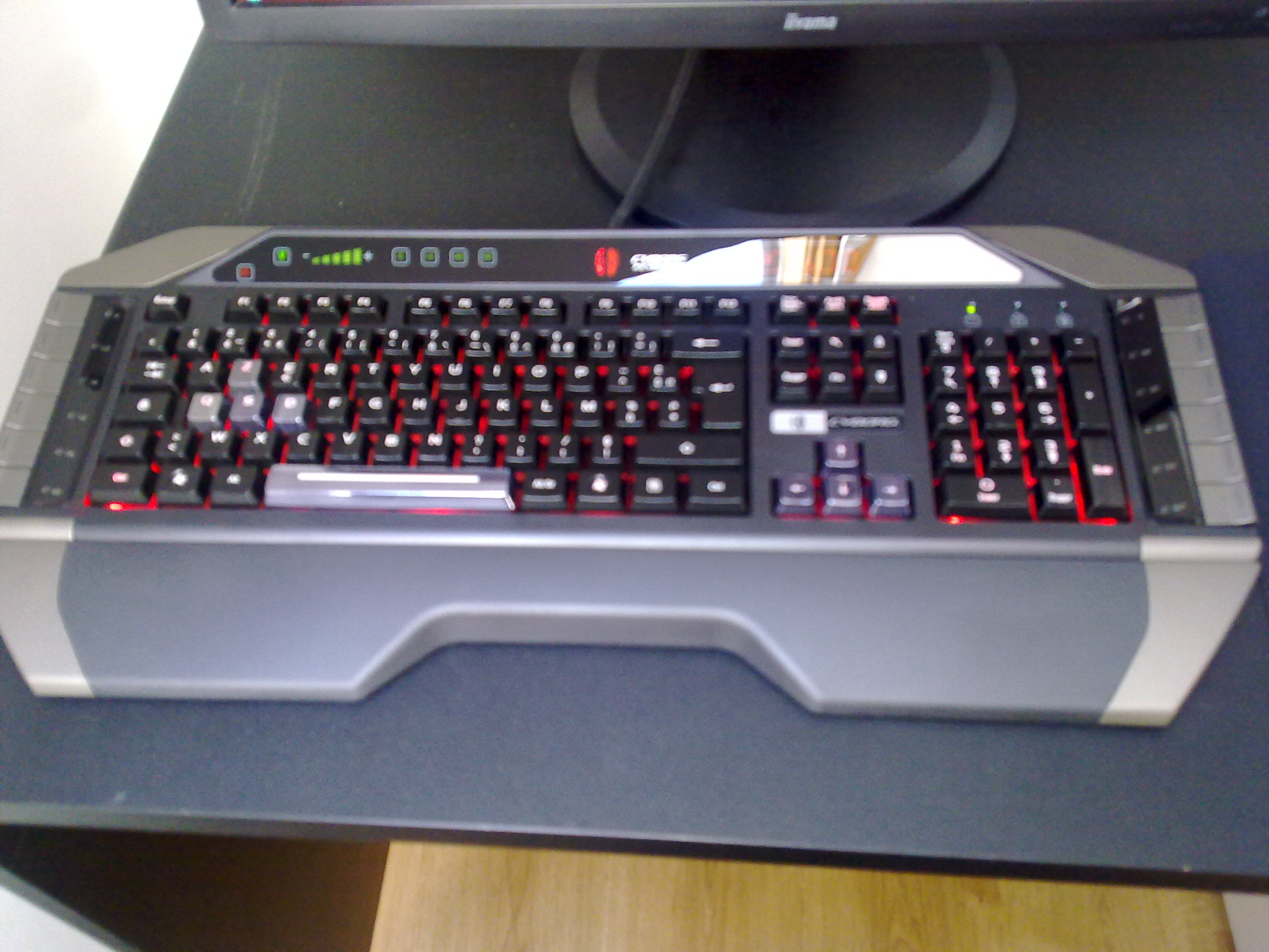

*Logitech Illuminated Keyboard*
Marre du cyborg (trop flashy et j'étais pas fan des plastoc), je me suis trouvé un illuminated d'ocass sur le bon coin pour 40€ fdp in.
Reçu en très bon état (sans la boite d'origine), je commence à l'utiliser seulement depuis aujourd'hui (config pas montée avant ^^) et c'est vraiment le top.
Silence, confort de frappe (beaucoup plus précis et rapide pour taper qu'un clavier à touches hautes). Je m'attendais à ça donc satisfait
Côté esthétique il est très classe et mon bureau fait beaucoup plus épuré et propre (beaucoup plus petit et slim que le cyborg)
Le rétroéclairage est très léger (même réglé au max c'est à peine visible en plein jour). Tant mieux j'ai envie de dire
Donc en résumé, plus que satisfait parfait pour écrire ce retour ^^

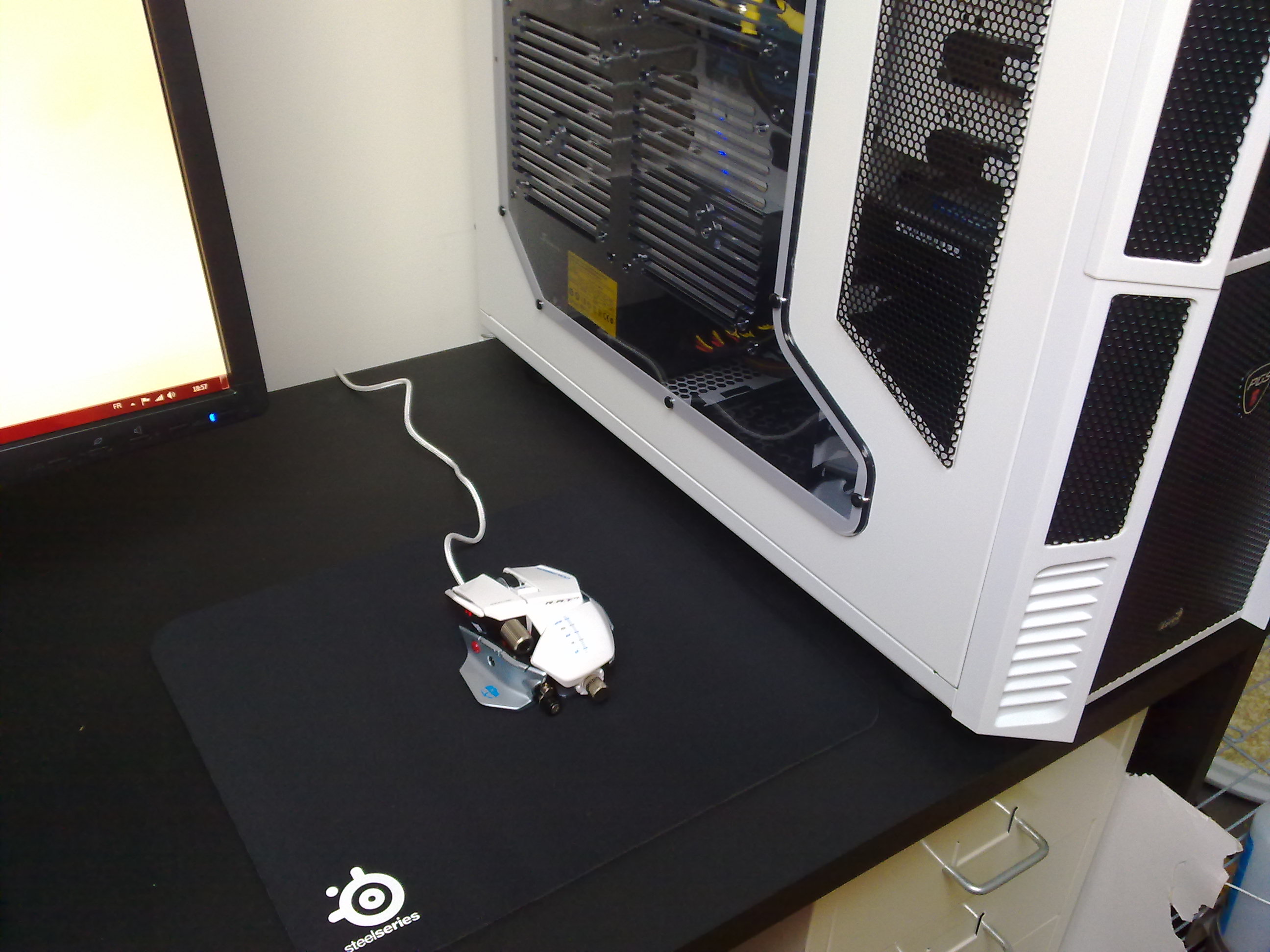

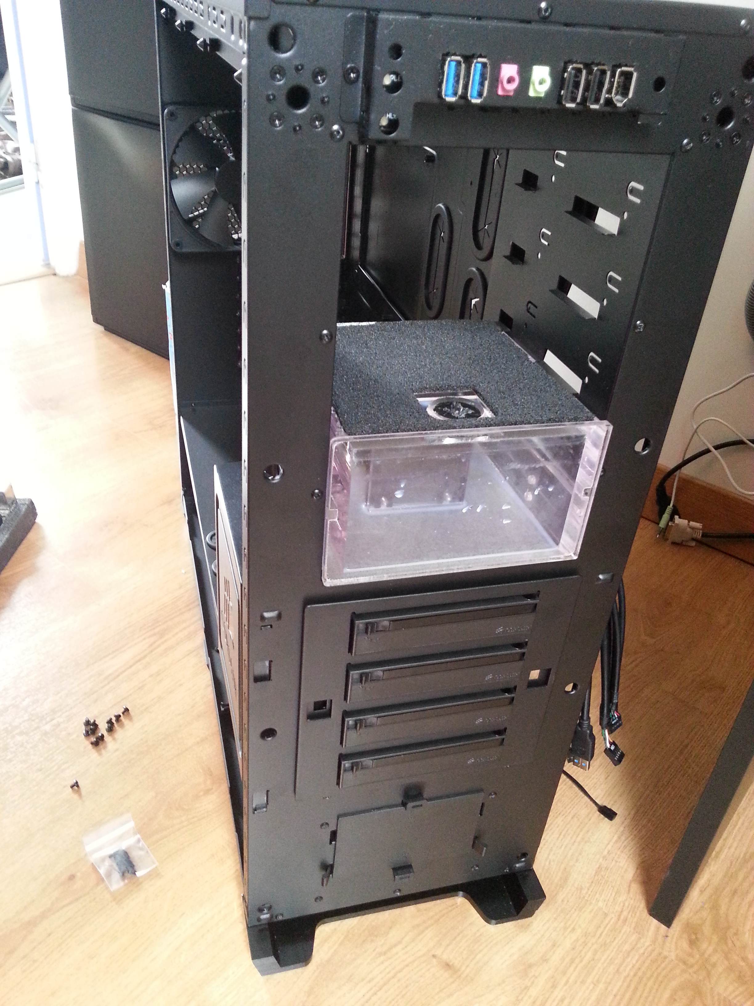

*Corsair Obsidian 800d*
J'avais dans la tête de changer de boîtier depuis un moment, je cherchais un boitier sobre, avec fênetre et un minimum adapté à un water cooling.
J'étais donc parti sur le Shinobi XL (comme beaucoup de monde ^^ D3rf, Beaud, Free...) et puis là au miracle...en lisant les news Cowcot je tombe sur un bon plan : Le Corsair Obsidian 800d à -50% à savoir 150€ au lieu de 300€.
Ni une ni deux il était dans mon panier
Dans le même temps, Gnetgnet m'a racheté mon xpredator.

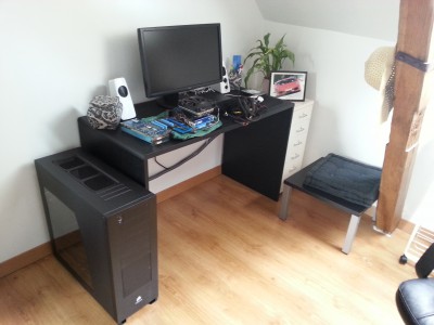

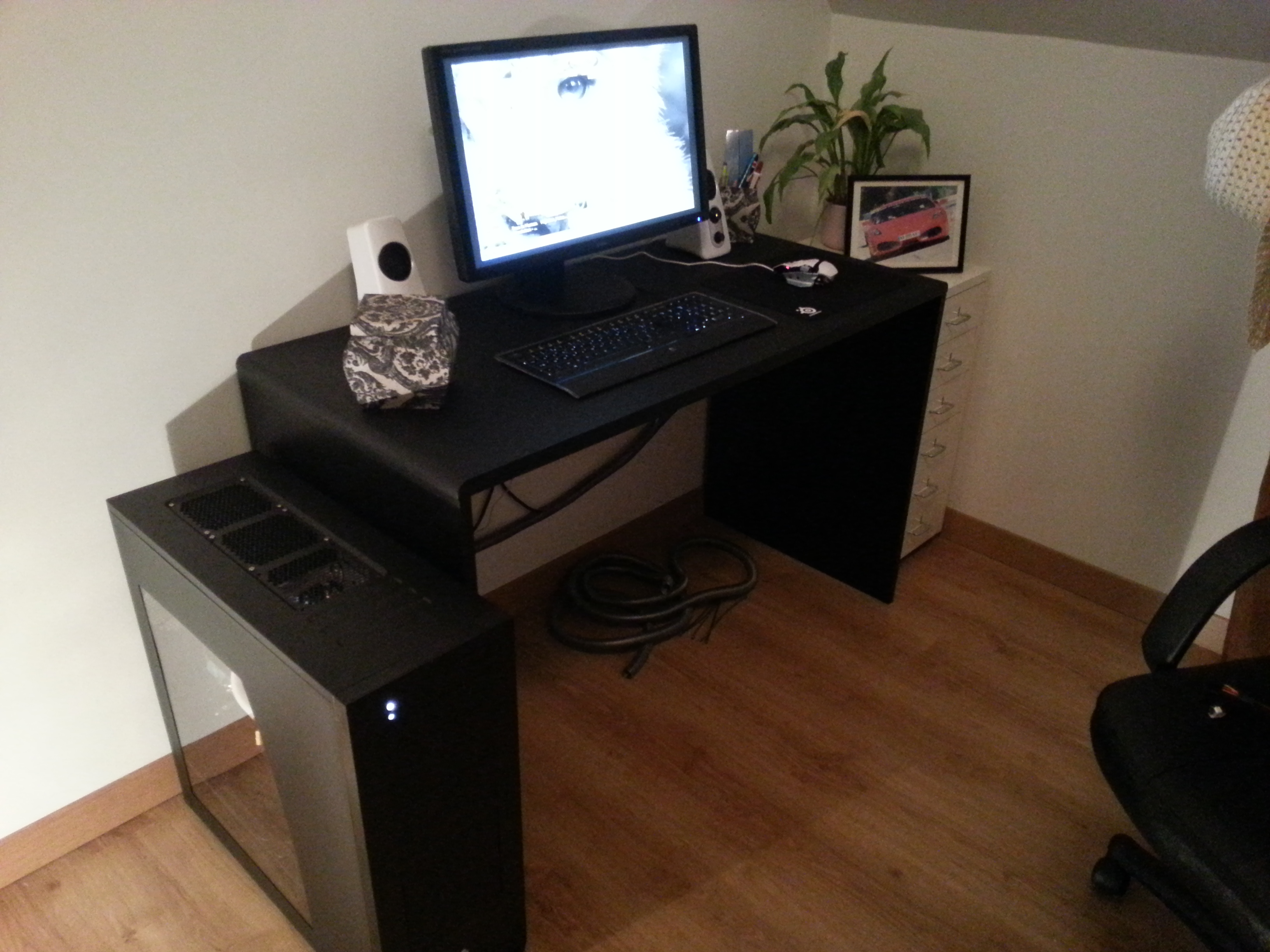

Pour accueillir le bouzin j'ai réaménagé mon bureau. Bureau contre le mur opposé à la cage du lapin (:lol:) et la tour sera posé au sol.
J'avais prévu une petite table carré (qui sera sur une des photos) mais le 800d est trop gros et ne rentre pas dessus. Tant pis ^^
Je me suis fait livré par LDLC très rapidement et proprement, RAS.
Le bundle : Rien de dingue : la visserie, une feuille de montage toute moisie (comme d'hab le vrai manuel est sur le net), des serres cables.
Pour l'extérieur : a peu de choses près la même taille que le xpredator. La facade est vraiment classe, l'ensemble aussi en fait
Pas de surprise de ce côté là.
Une chose vraiment bien : l'ouverture des portes. Juste à appuyer sur un bouton à l'arrière et la porte s'ouvre. Finit les vis
Pour l'intérieur : Beaucoup de place
Je commence par les points négatifs : pas de fixation sans vis pour les cartes filles. C'est dommage.
J'ai aussi pas mal galéré pour comprendre comment été foutu le boitier. Plein de caches en plastoc amovible, des ventilos cachés derrière, bref c'était l'aventure ^^
Une fois que j'ai capté où tout se trouvait, le montage s'est fait très vite, et le cable management est très bon (je dirais aussi bien que le xpredator).
Une fois en marche, les ventilos Corsair d'origine sont assez bruyants. Je n'ai pas de rhéobus pour le moment, je changerai toute la ventil plus tard (plus de budget là )
Conclusion : Excellent boitier spacieux, classe.
Ce qui n'est pas top c'est le silence @stock mais ça se réglera plus tard. De plus pour un wc poussé, il faut un peu modder le boitier car il n'y a qu'un emplacement 360 sur le haut (Je le savais déjà, TF m'avait prévenu ^^)

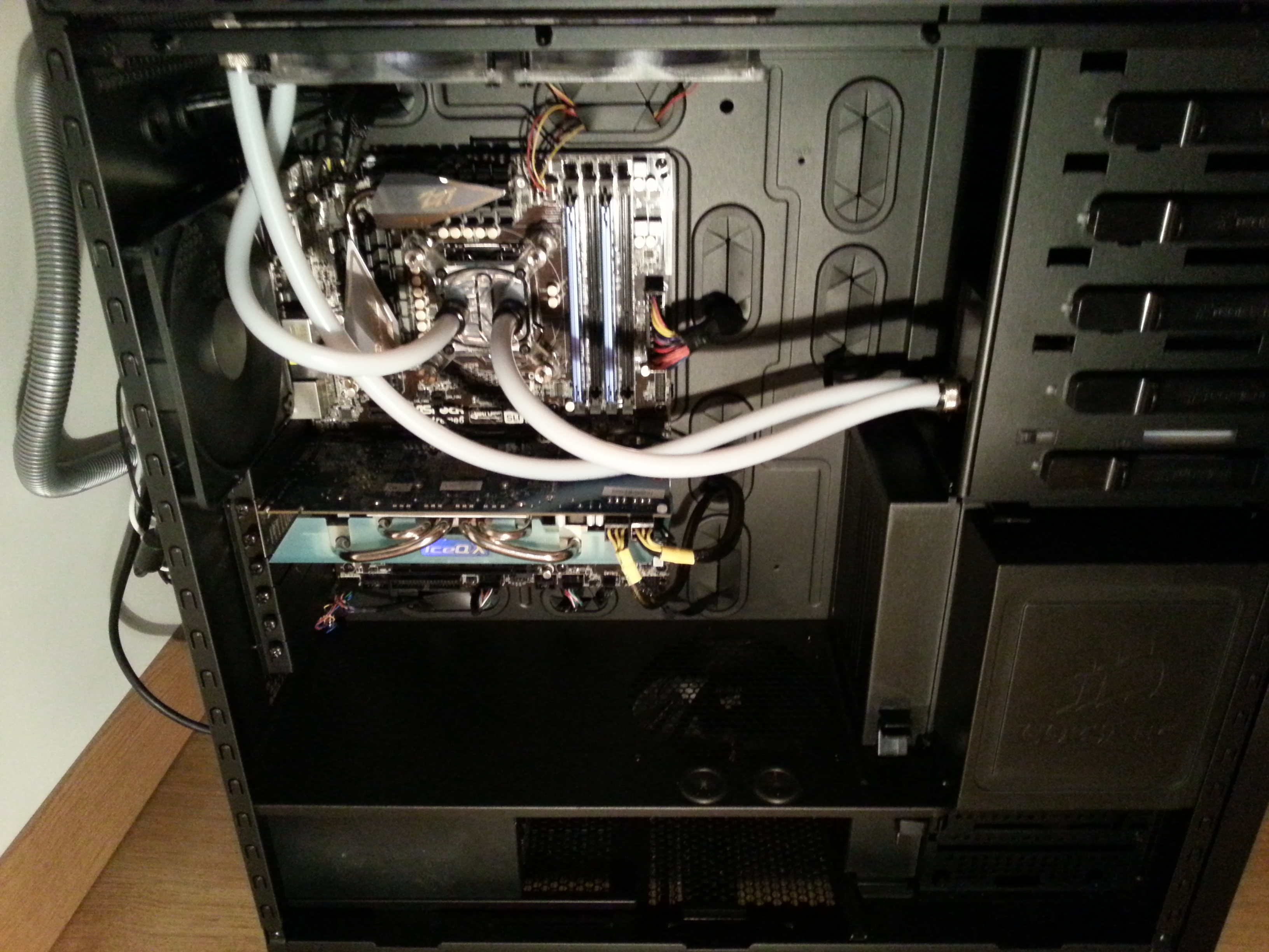

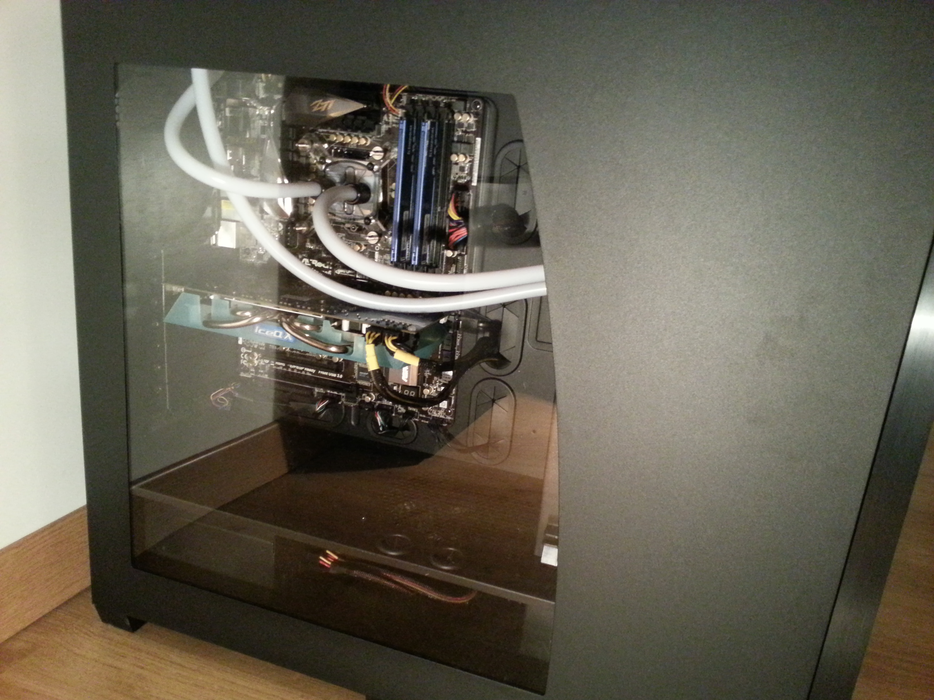

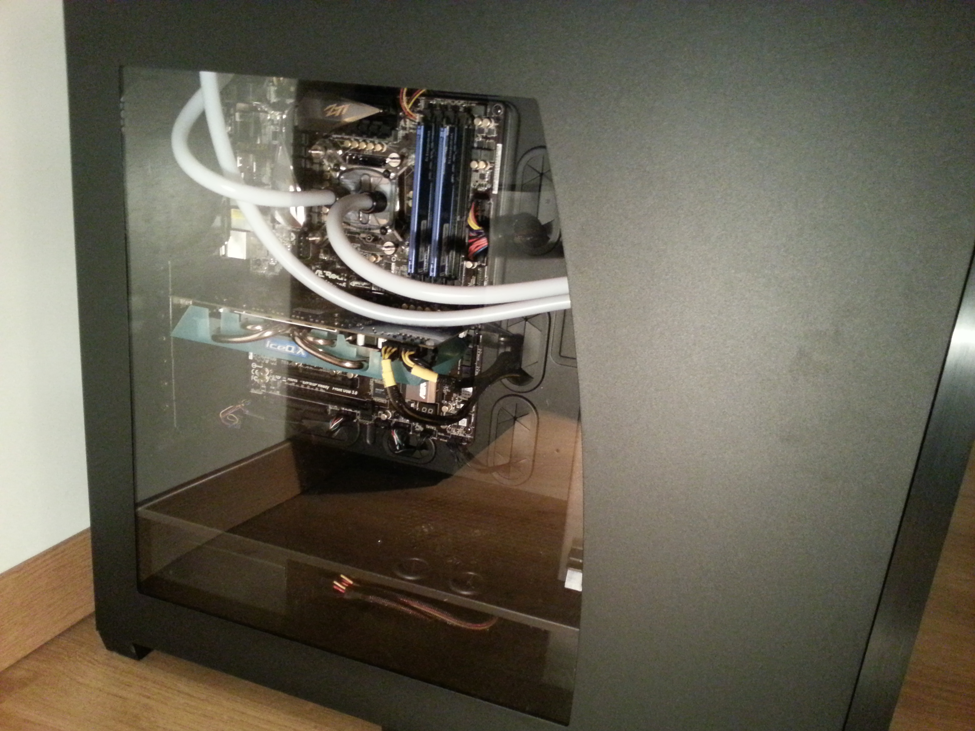

*Watercooling*
Tout d'abord, un grand merci à D3rf pour son matos mais surtout pour tous ses conseils

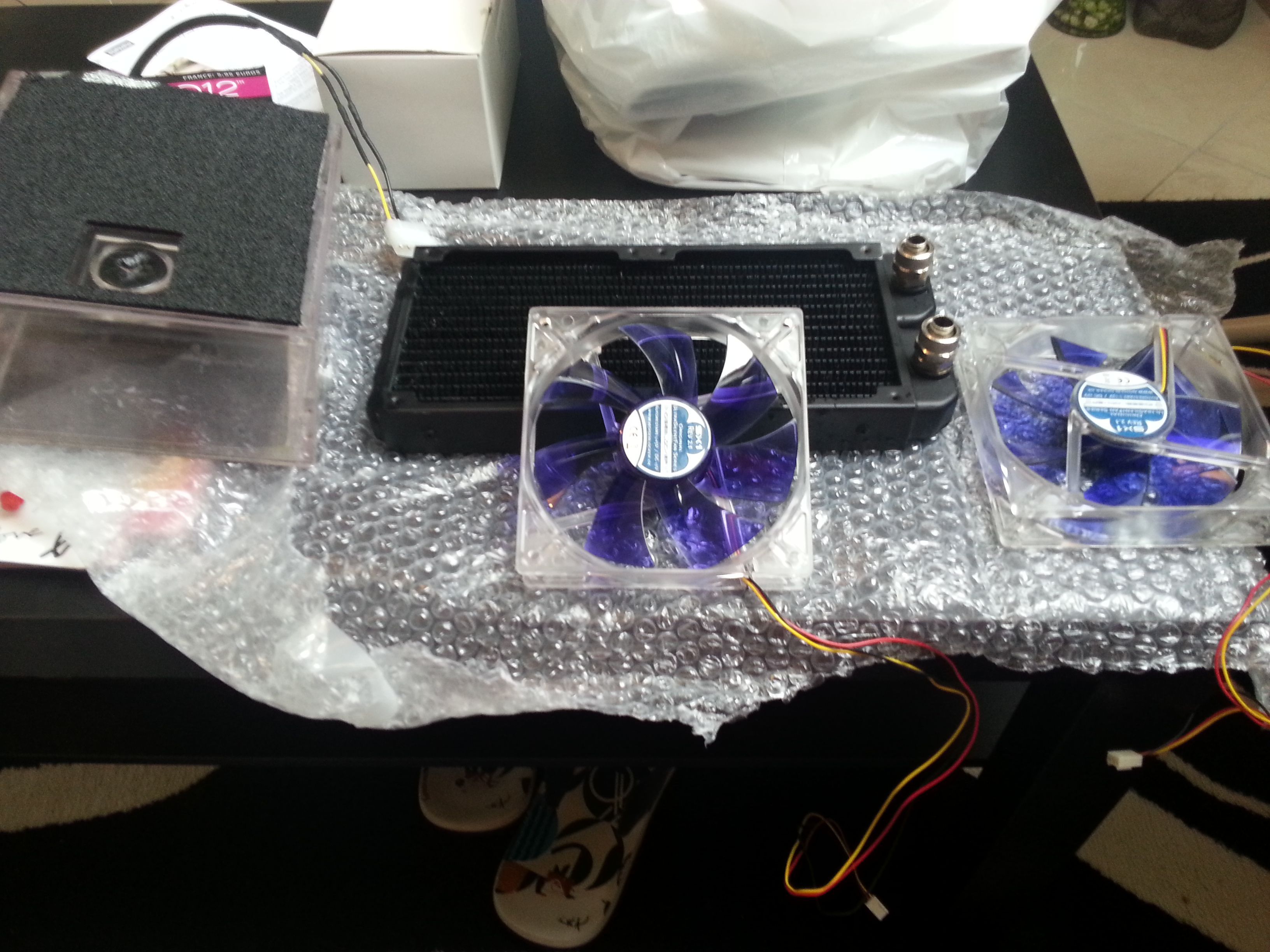

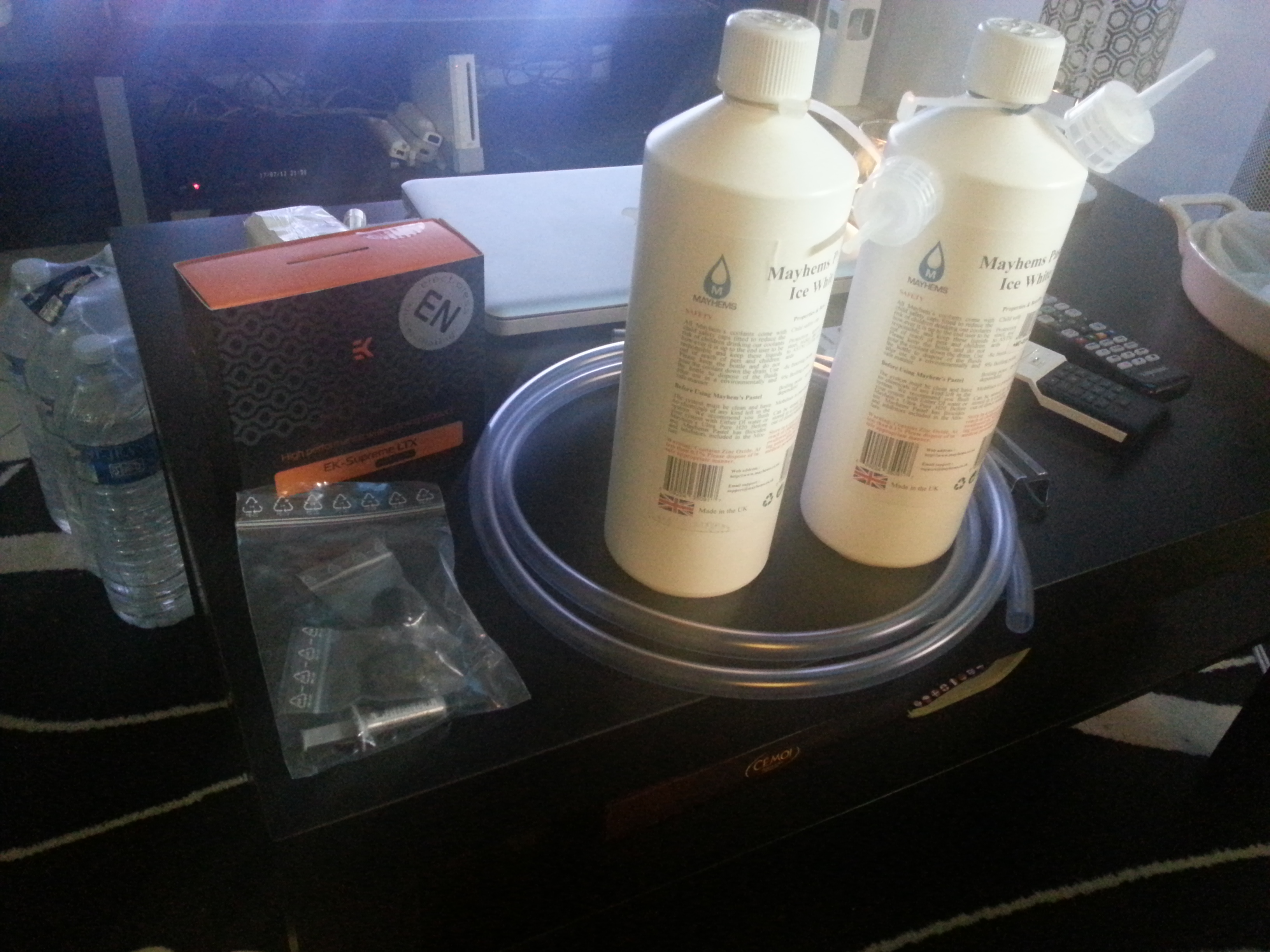

Changeant son matos de wc, je lui ai racheté son rad de 240 (avec 2 ventilos noiseblocker offerts gracieusement ) et sa pompe réservoir xsfc.
Je n'avais plus qu'a acheter le reste, que j'ai commandé sur caseking.de car je n'ai trouvé nul part ailleurs de liquide blanc (très bon site, réponds très rapidement aux mails, expédition rapide et matos bien emballé je recommande)
J'ai donc acheté :
- waterblock EK ltx en
- liquide mayehms ice white
+ tout ce qui faut (embouts, tuyaux...)

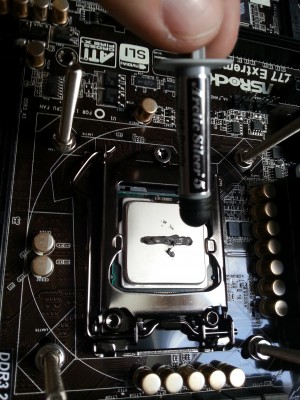

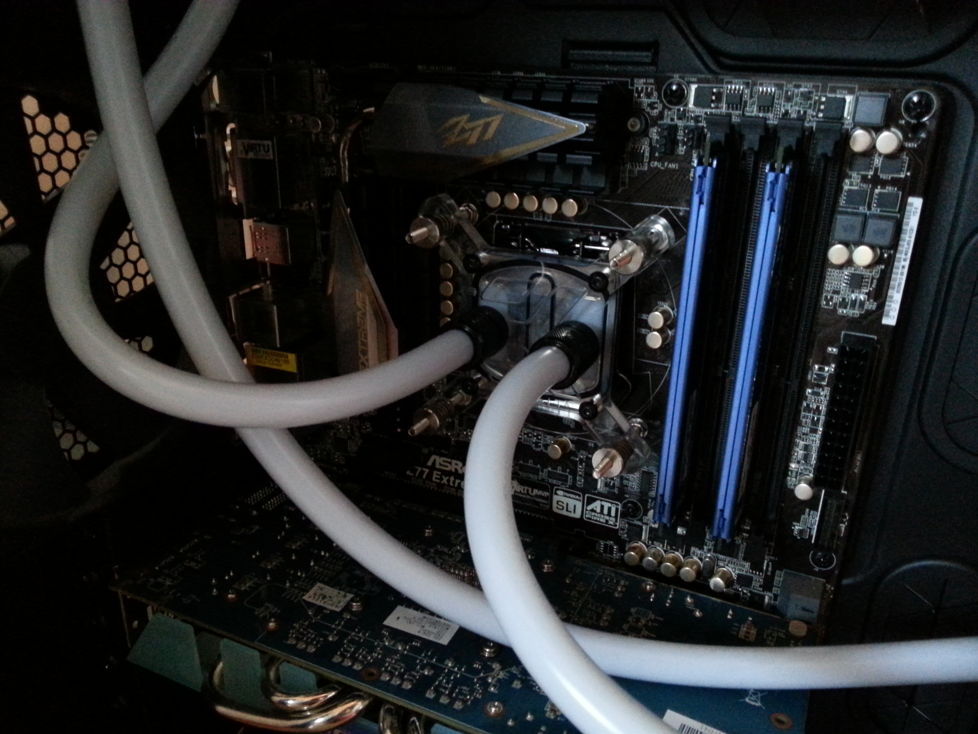

Je me suis aussi pris un tube d'arctic silver 5, la seule pâte thermique que j'avait étant celle fourni avec mon cooler master, vu que je la vends avec le rad j'ai préféré en reprendre.

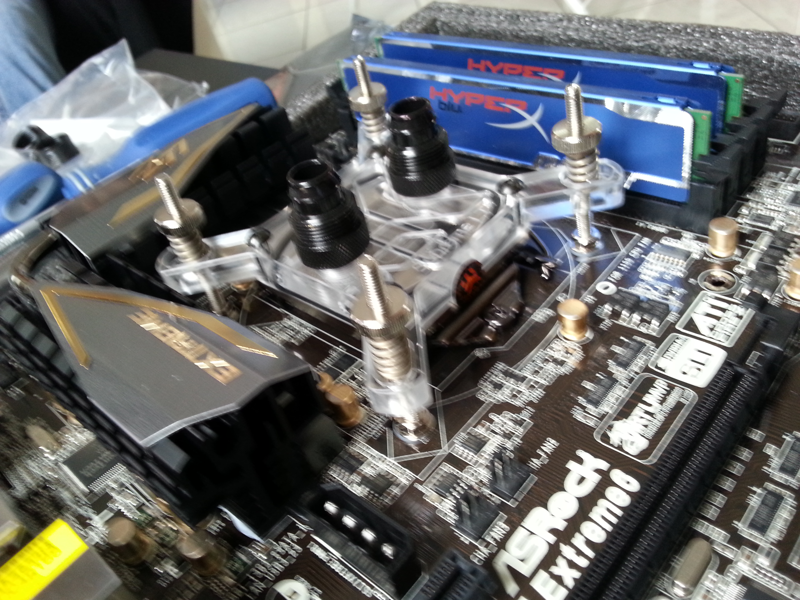

Première étape du montage : vissage des ventilos sur le rad et premier soucis : pas de vis adapté
J'ai donc fait le mc gyver avec des petites vis, au final ça tiens comme ça peut ^^
(D3rf toujours aussi serviable va me renvoyé des vis pour corriger ce petit problème )

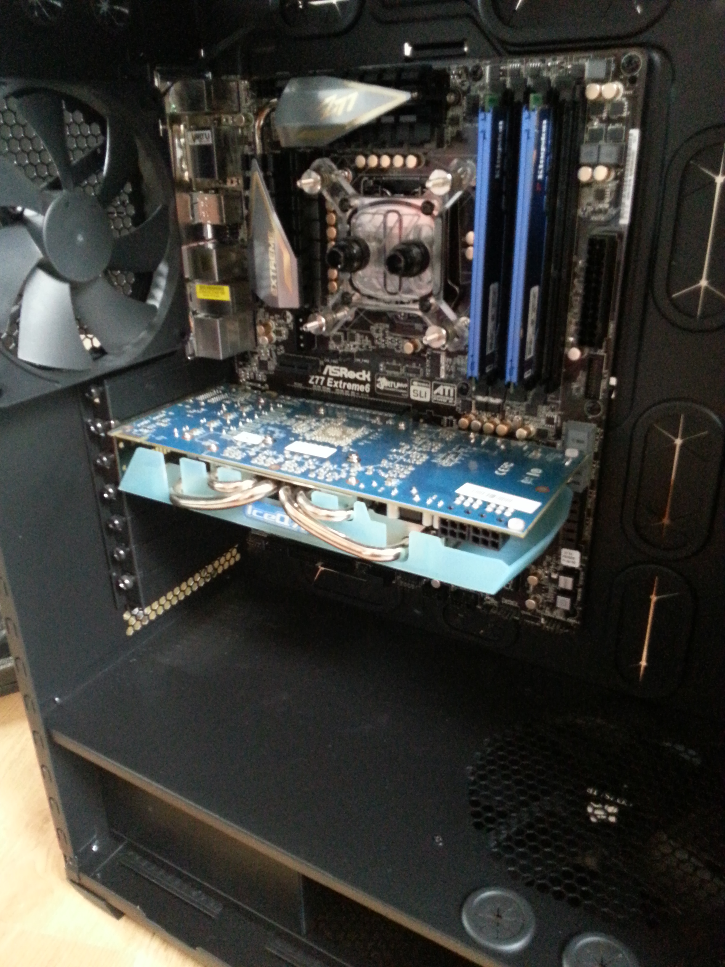

Le montage du waterblock sur la cm se fait assez facilement (plus rapide qu'un rad ^^)

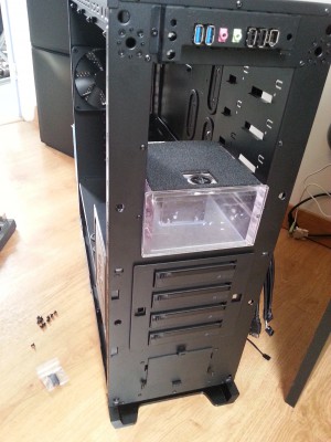

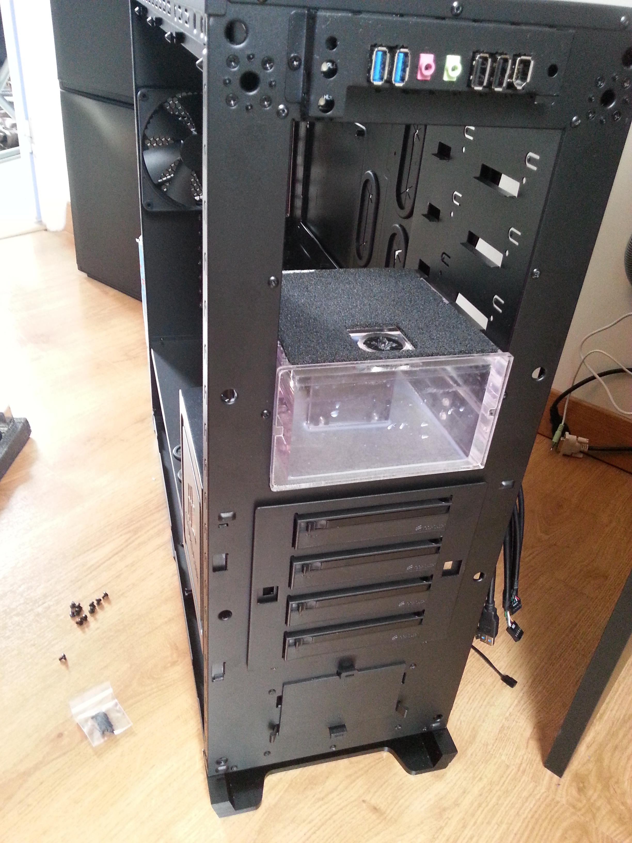

Ensuite montage du rad dans le boitier, puis montage de la pompe qui s'insère dans deux baies 5,25
Là aussi j'ai galéré, la pompe est recouverte en haut et en bas de mousse isolante ce qui ne facilite pas le glissement ^^ j'ai donc du forcé comme une brute pour le faire rentrer mais au final c'est bien caler et j'ai pas de problèmes de vibrations
Ensuite place au tubing, c'était mon premier donc j'ai pas mal testé de possibilité et au final c'est pas super mais ça tiendra jusqu'au changement de rad et au passage de la cg sous flotte ^^.

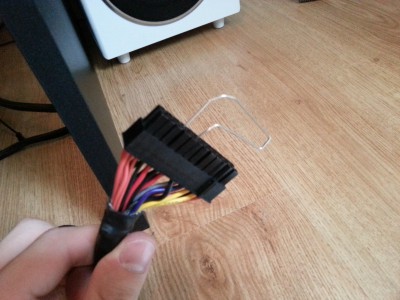

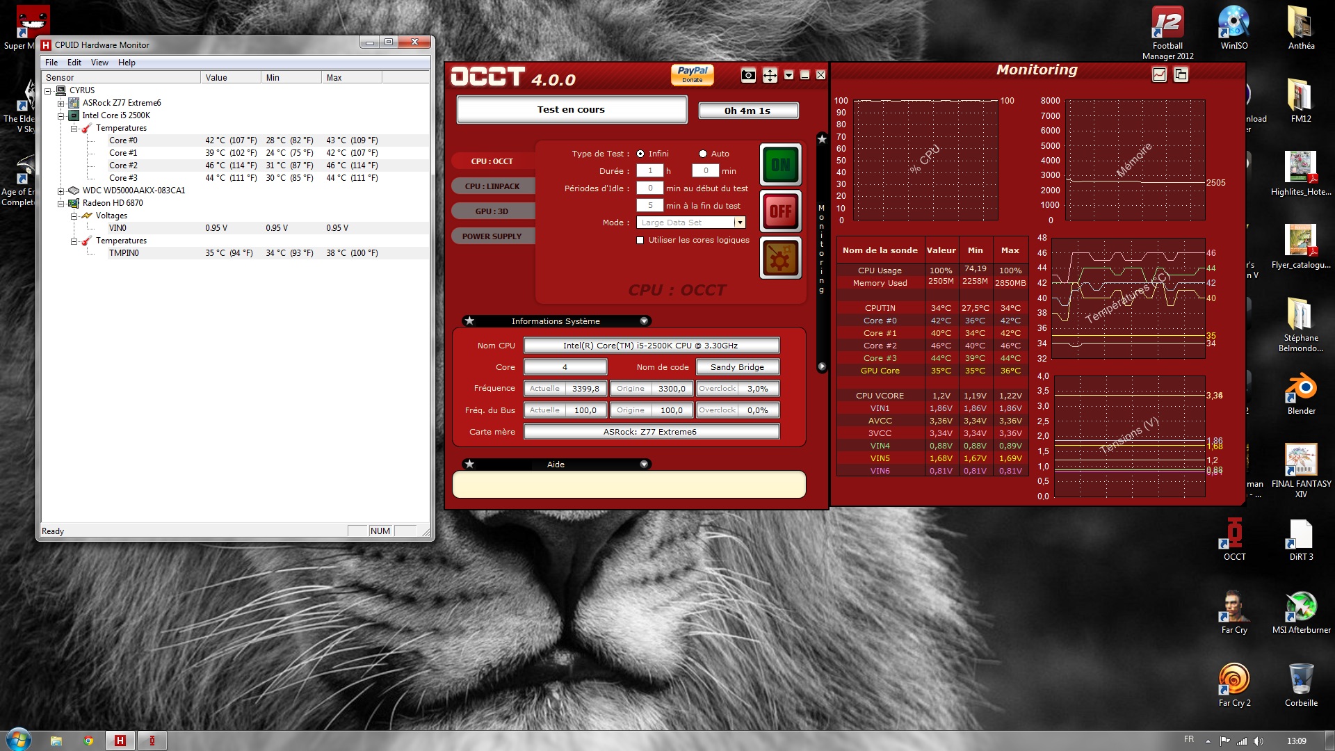

J'ai ensuite court circuiter mon alim (merci le trombone) pour démarrer uniquement ma pompe et permettre de remplir le circuit sans cramer le proco (au passage, sans aucun ventilos, la pompe est quasiment inaudible)
Check si il y a pas de fuites et puis check des temps au démarrage. (vous me direz ce que vous en pensez, j'ai mis un screen)
Le rendu me plait bien au final, juste ma ram qui fait un peu tâche (bleu) mais aussi et surtout ma cg, qui va être changé dans le futur ^^

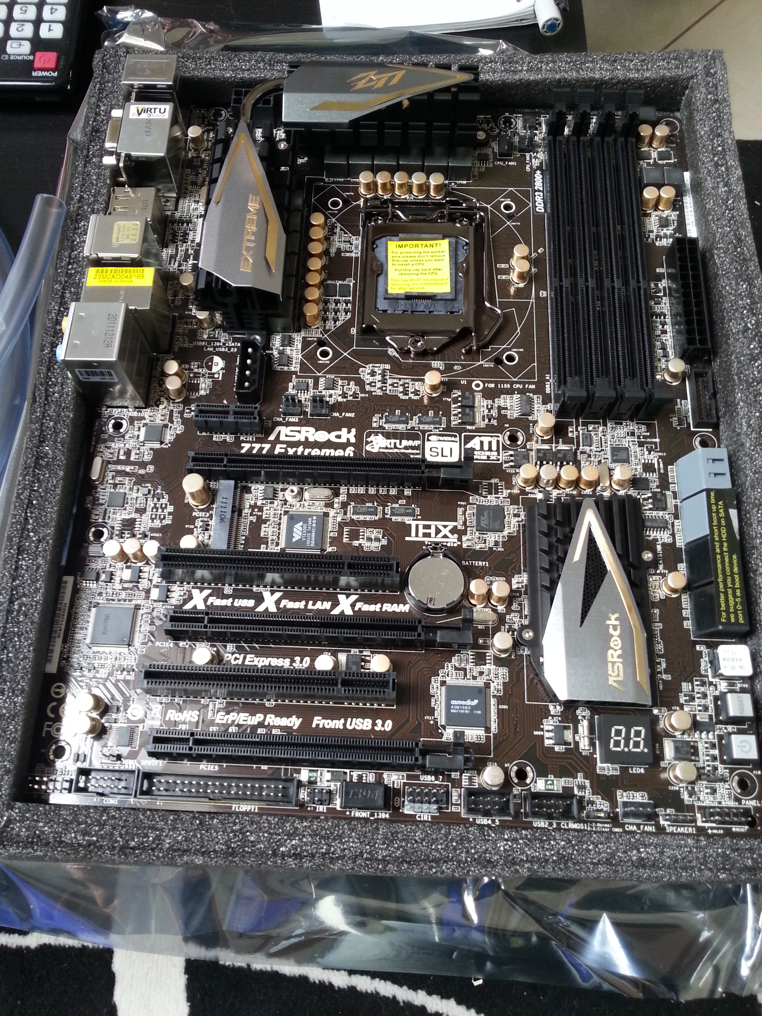

*Asrock z77 extreme 6*
Pour rester dans le black & white et oc tranquillement, j'ai changé ma cm au passage (ma p8z68 v-lx)
Très belle cm, merci Asrock.
Je détaillerai l'oc dans un autre post car je suis pas encore rentré dans le bios
Pas mal de fonctionnalités, notamment un bouton clear cmos sur l'arrière directement accessible (plaque I/O shield) et des boutons power et reset sur la cm.
Bref du bon matos, j'en suis très satisfait

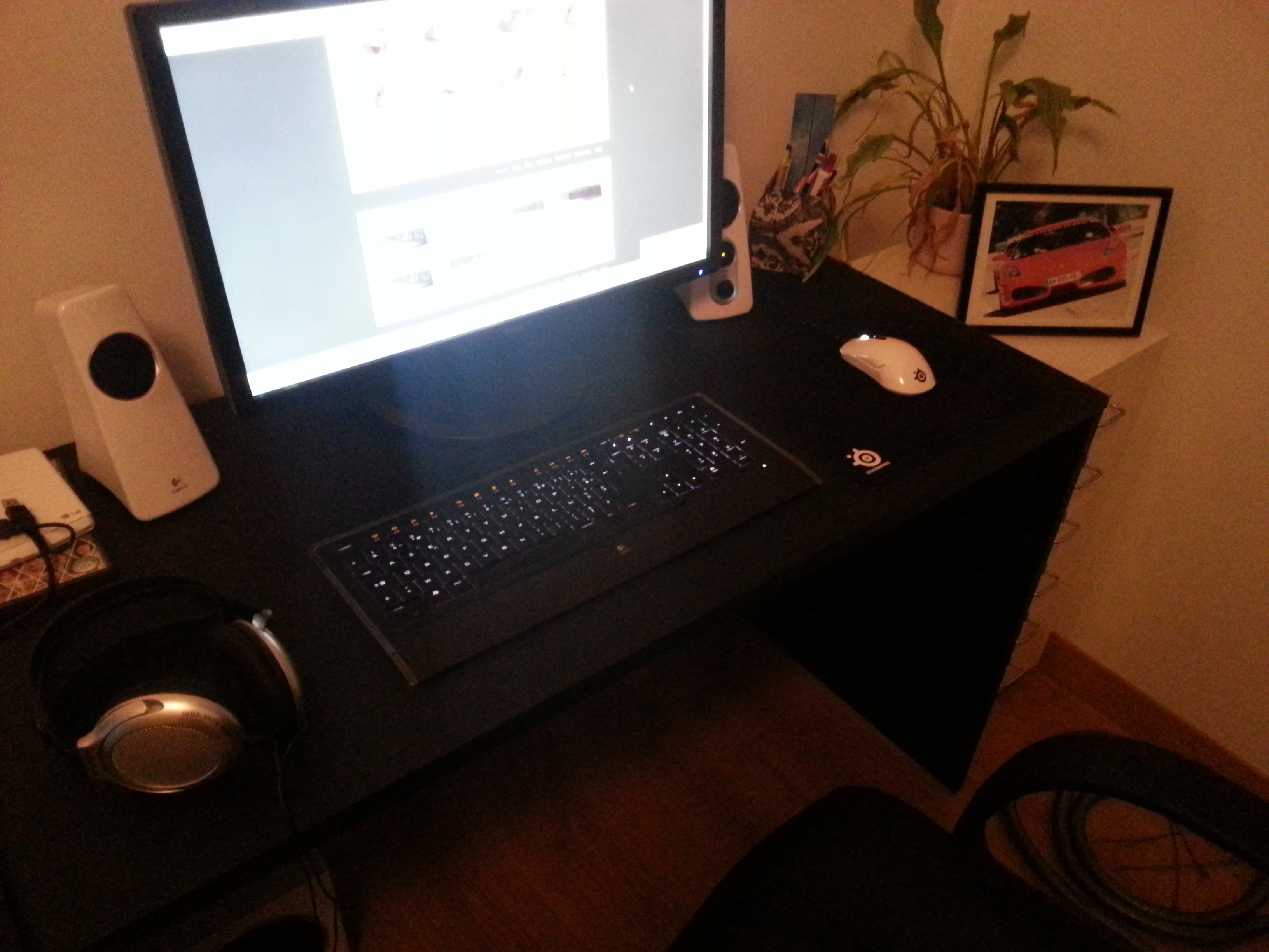

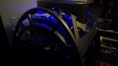

*Watercooling*
J'ai donc acheté :

Changement de la R.A.T. 7 Contagion par une Steelseries Kana version Blanche. Je la trouve bien adaptée à mon utilisation et ma prise en main (je prends pas mes souris à pleine main, juste avec le bout des doigts).

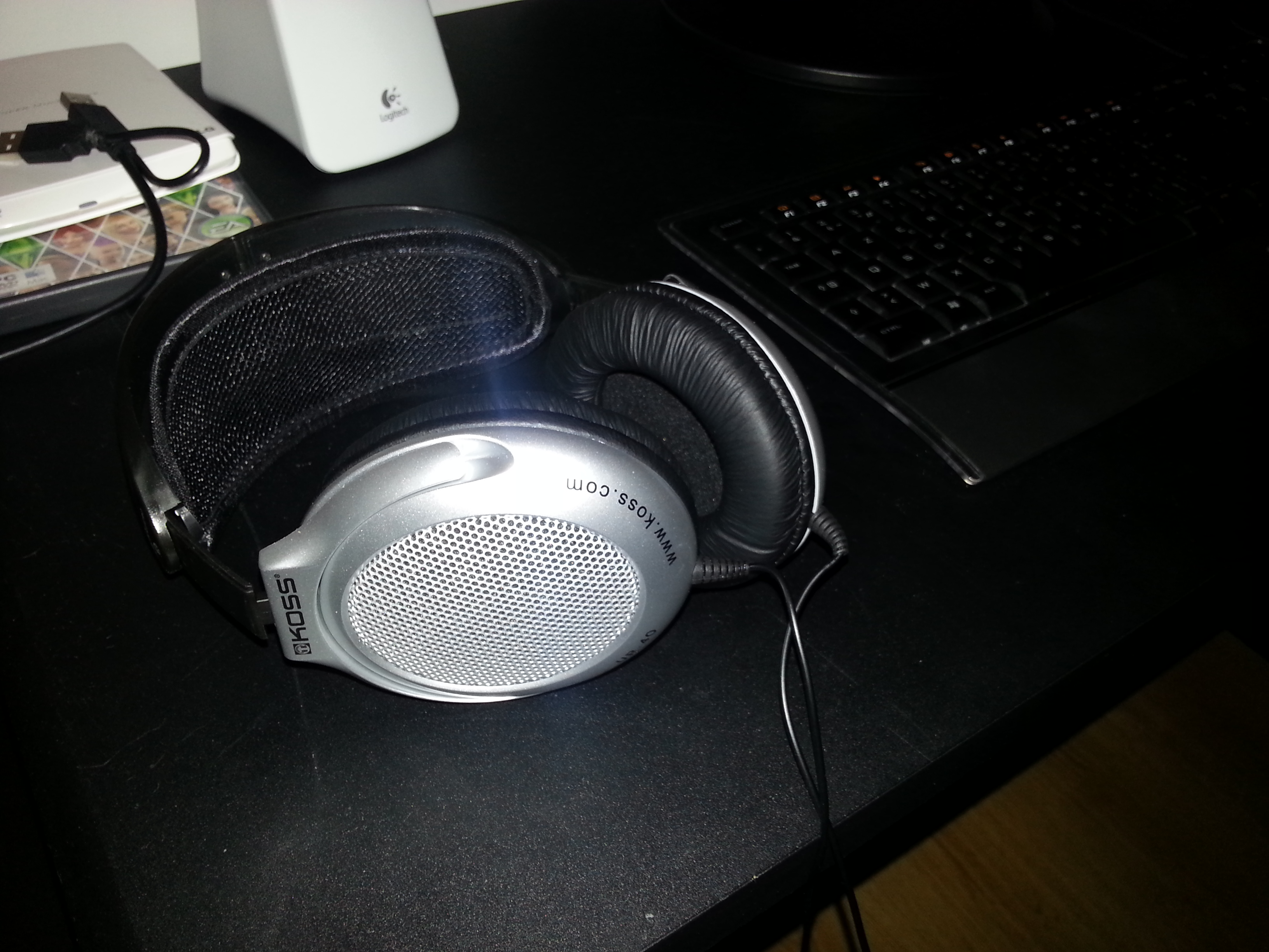

Pour ce qui est du casque, Koss ur40, il est vraiment bon pour 30€ Le fil plutôt court n'est pas un problème pour moi (tour juste à côté et je branche mon casque en façade quand je m'en sert).
