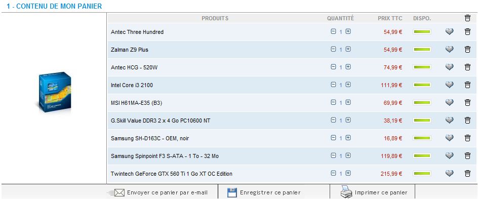

Que la tour :
y'a 2 boitier , à toi de choisir .
as tu un os ?

J'ai trouver ce PC sur ebay qui ma l'air vraiment bien vue le prix ,je voulais savoir si il était intéressant ou c'était mieux de le monter soi même .
http://cgi.ebay.fr/Pc-Gamer-X11-AMD-Phe ... 45fea4968a
Et si d'après vous il peux faire tourner un jeux comme MW3 sans aucun problème.
Merci .

clairement pas
la config de miap est bien plus équilibrée

La carte graphique n'est absolument pas faite pour jouer, le processeur non plus, le boîtier est un advance (de la merde) et l'alim est sûrement du no name aussi.
Bref à fuire ;)

Dacc merci de vos réponses ,
Donc avec la config de miap je pourrais faire tourner MW3 sans aucun pb?
Re: Demande config PC
La carte graph, sans aucun doute!
Mais Miap, l'I3 a-t-il une longévité correcte compte tenu de l'évolution de l'informatique? Ne montrera-t-il pas ses limites assez tôt?! Ensuite, c'est sûr qu'il faut faire avec le budget...
Oui sa config est excellente, la 560 Ti fait tout tourner à fond.
Pour le boîtier je prendrais plutôt le Z9 plus ,et pour la CG plutôt une Twin Frozr II (mieux refroidie).
Sinon pour ce qui est de la carte mère, je serais plus partant pour une P67 LE en full ATX http://www.materiel.net/carte-mere-sock ... 65402.html, parce qu'il y a plus de slots de RAM et quelques ports PCI et PCI Express (ce qui te permettrait de rajouter par exemple une carte wifi par la suite), et parce que le chipset P67 te permettra d'overclocker le processeur si jamais tu changes pour un 2500K par exemple. De plus, le chipset P67 gère la DDR3 en 1600, alors que le H67, tout comme du H61, se limite à du 1333.
Shiraan a écrit :La carte graph, sans aucun doute!
Le i3 fait aussi bien qu'un i5 dans 99% des jeux actuels, parce que les jeux qui exploitent 4 coeurs sont très rares.
Donc aucune utilité de mettre 100 euros de plus dans un processeur qui ne sera in fine pas plus performant en jeu.

Juste un petit truc , dans la config de miap il n'y a pas d'alimentation.. Je dois prendre la qu'elle ?
