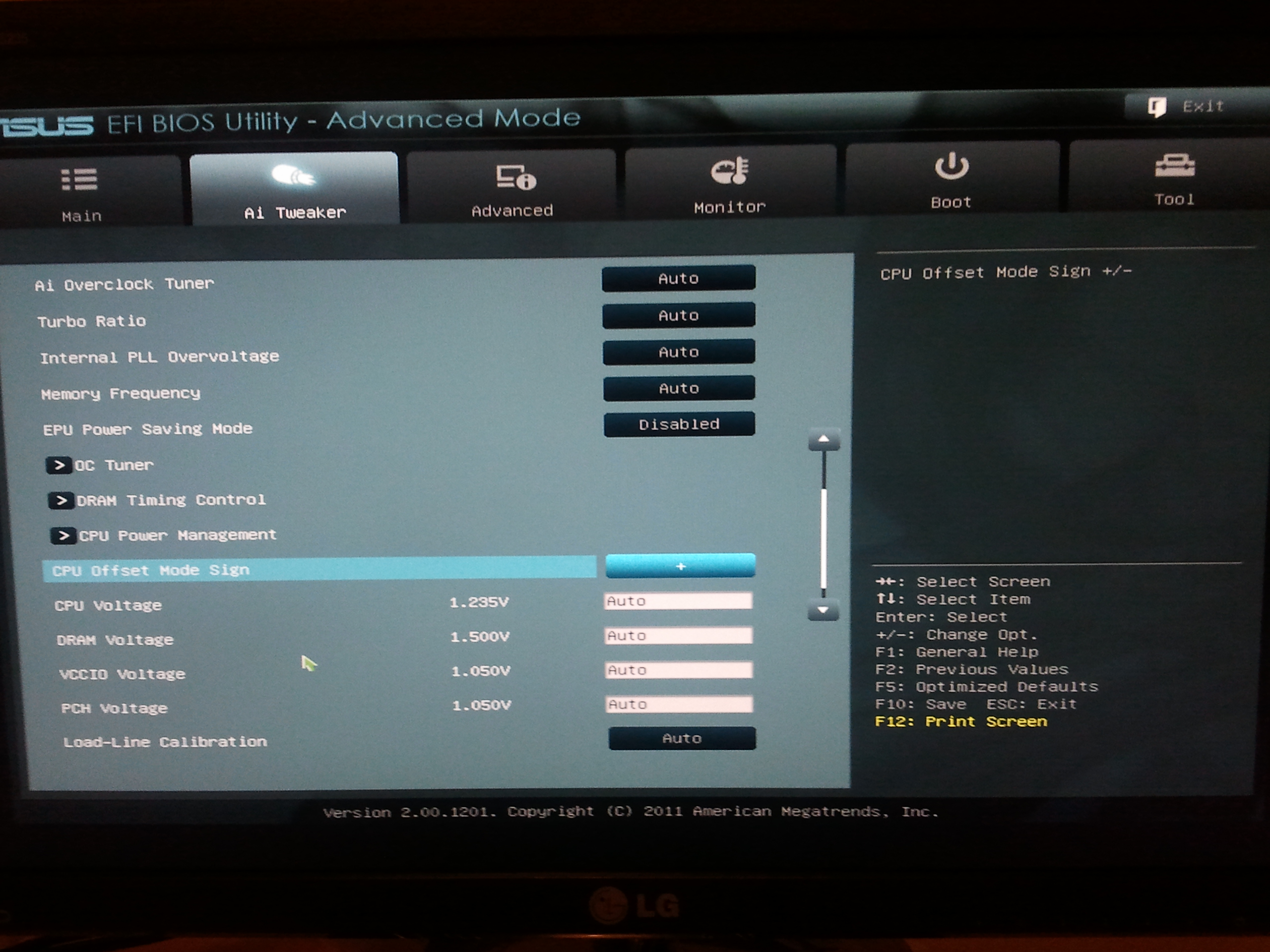

julien404
Messages : 33
Enregistré le : 22 janv. 2012, 23:54
Re: Aide config Asus AI suite
Message non lu par julien404 »
voila ce que j'ai quand je suis dans le bios si ca peut t'aider.
"Ai overclock tuner" tu peut le mettre en disabled ?
si ou essaye de voir se que sa donne
tu as quoi comme options dans "advanced" ?
