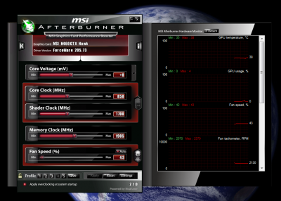

Concernant ma carte précisément (cela n'est pas général pour ma hawk, certains ont pû les stabiliser bien plus haut, ou bien moins haut que moi, (suivant leur modèles,nous ne sommes pas tous sur le même pied d'égalité suivant la série, avec la même carte, dans le même modèles)), j'ai pu la stabiliser définitivement à ceci , voir au dessus.
Sachant que d'origine ces fréquences sont de 780 mhz / 1560 / 1800, j'arrive à la maintenir H24 à 850 mhz / 1700 / 1905, ce n'est pas un OC de foudre de guerre, mais ça reste toutefois un OC constant, sur plusieurs mois sans soucis en H24.
