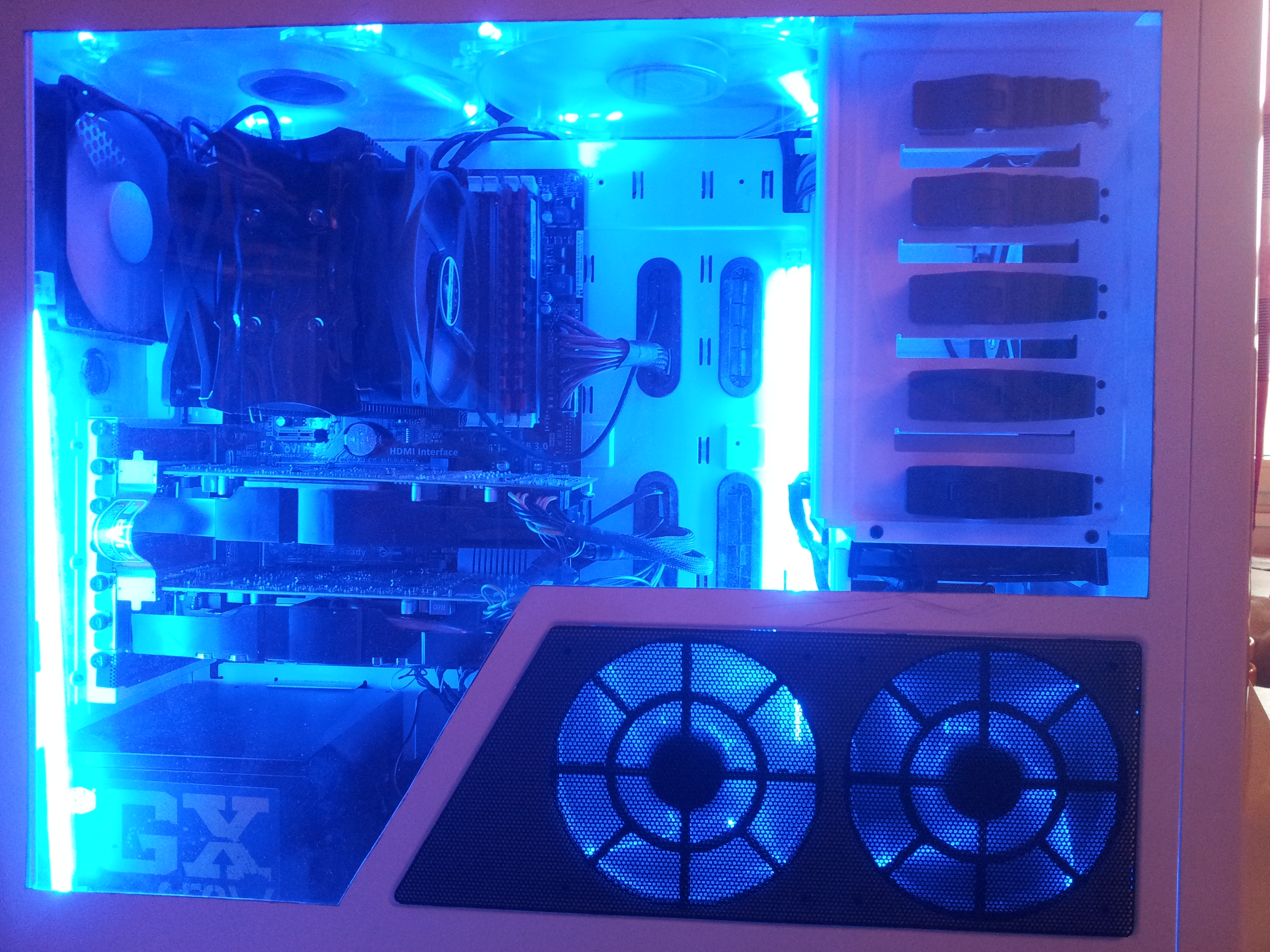

Début du montage :
Pour bien démarré, je sors tout le matos necessaire d'un coté : tournevis, pinces diverses..
Ouverture de la tour. Alors là, super étonné. des vis a foison. un guide de montage bien fait. Bref un bundle pro et carré. J'observe les passages de cables. Bon ok c'est vraiment bien pensé. Notamment avec les crochets pour serrer les cables.
Lecteur BR : le système d'acroche des lecteurs est bien foutu avec des crochets qui s'insere dans l'emplacement des vis d'un coté. de l'autre coté, je place les vis.
Disque dur : Je tir un rak. j'observe : des systèmes de bloquages avec caoutchouc sont présents. Pas si simple à mettre en place si on veut bien le faire. Faut faire gaffe a ne pas plier les rondelles en caoutchou qui ont tendances à foutre le camp. Ensuite 4 vis sur le dessous du rak.
Sortie pour carte mère : je fixe la grille derriere la tour.
Alimentation : que faire ? (avant les alimentations étaient en haut, on ne se posait pas trop la question de l'aération, l'alimentation ne passait que dans un sens dans la majorité des cas.
Maintenant c'est en bas. Finalement pas plus con et plus esthétique je trouve). Je la pose ventilation en haut ou en bas ? au vu des photos apercu sur le net, certain la pose en haut d'autre en bas..j'ai une grille d'aération sur le dessous du boitier, 4 pieds pour surélevé l'alimentation. Elle doit être posé la ventilation en bas !
Le boulot le plus intéressant : la carte mère avec le proc, barretes et rad : Avant de poser rapidement et de me faire niker, je regarde la taille du ventilo, si je peux le poser avant les barrettes afin d'avoir la place pour les installer. C'est ok, j'installe le proc. je lis la doc du rad (bien fait en passant) et là je me dis : j'ai pas trois bras bordel ! C'est pas grave j'y vais molo. Je fixe les fixation les rondelles et je passe les vis. Je vis les fixations sur le rad. Je fix le rad a la carte ! Ouf ca passe nikel! pas besoin de forcer ou de se dire : putin de sa mère de truc à la con !
je fixe les barrettes.
Pose de la carte dans le boitier : je laisse la carte mère de coté. Je vis les supports de la carte mère dans le boitier (au passage je nike mon tournevis : defaut de fabrication, direction SAV. Heureusement mes fideles facom sont là). Je prends la carte mère. Pas besoin de forcer ou d'insister, elle se pose facilement en face des emplacements. je vis ! c'est ok !
Carte grahique : je la fixe, rien de spéciale.
Ensuite cablage du tout. (au passage sur la carte graphique, je trouve dommage que les branchements alim ne soit pas sur le coté mais devant. ca fait sortir les cables, c'est moins discret et ca tire un peu la carte vers le bas).

Aprés quelques recherche et questions ici même : le palier de rotation minimum pour le rad du cpu était réglé a 600 rmp. Avec le rad be quiet, il tourne a 430 environ. Réglage du bios en conséquence. c'est ok

Je n'ai pas encore fixé la taule d'un coté parce que je vais prendre des fan a diodes bleu ! ce qui me permet de rebondir : je dois donc changer les deux sur la porte. Il m'en faudrait aussi à l'avant du boitier, remplacer celui à l'arriere. Puis ajouter un second sur le haut a coté de celui déja présent.
