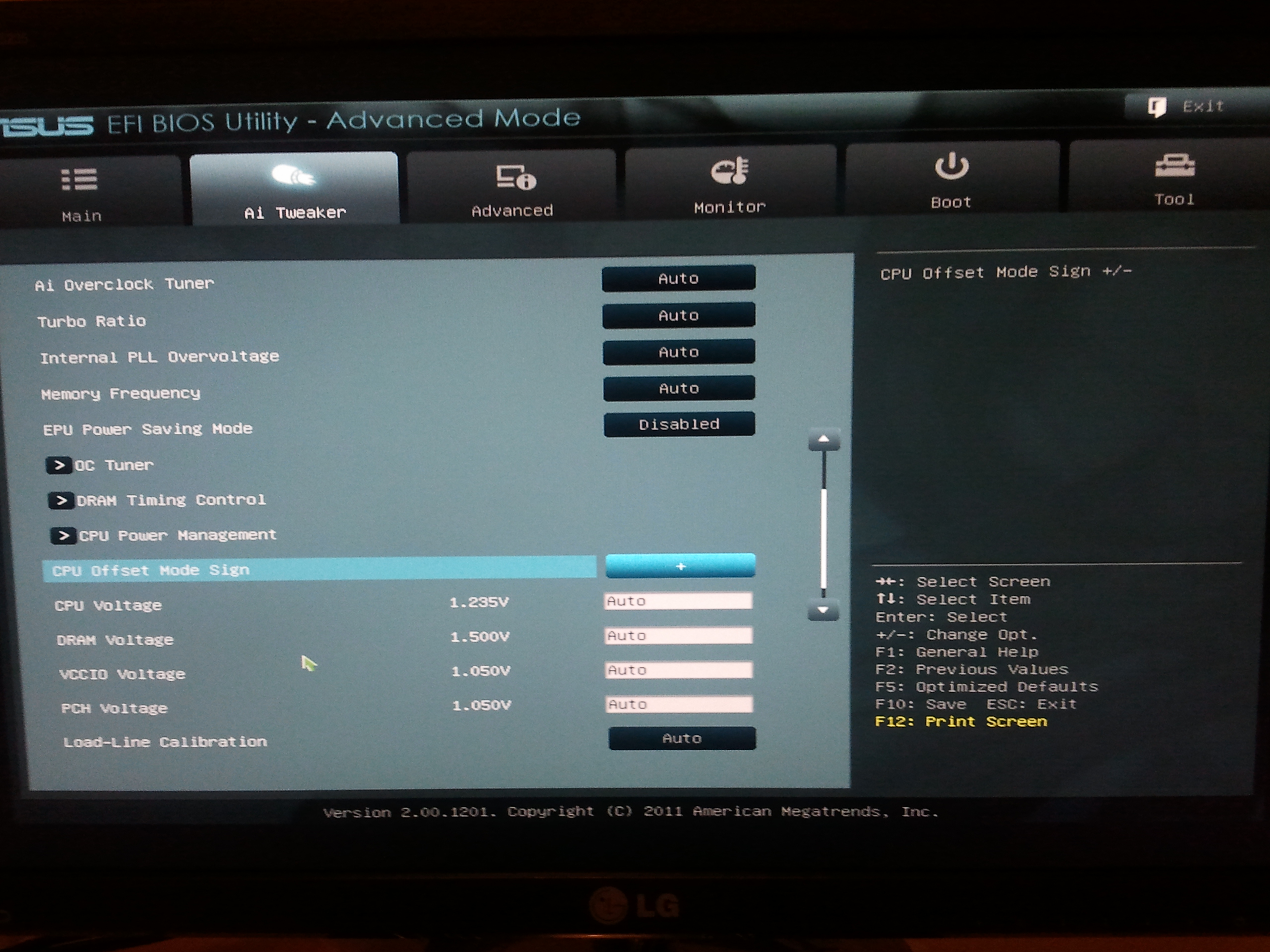

Re et merci pour vos réponses, oui j'ai bien suivi le tuto c'est à dire passer AI OC tuner sur Manuel pour commencer ,puis changer les valeurs de la fréquence mémoire, mais impossible de changer CPU Voltage la case reste blanche sur Auto.

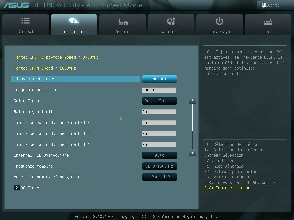

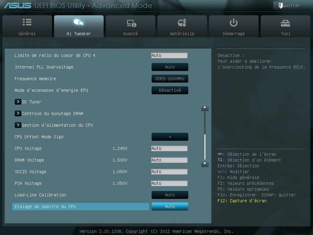

Je vais aller faire quelques screens de mon uefi pour te montrer comment tout est réglé.
