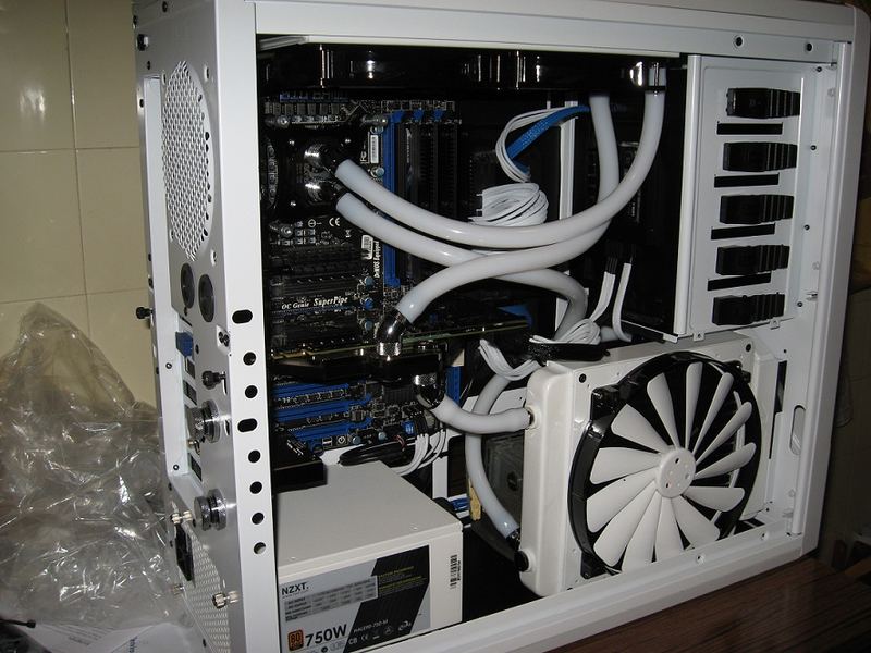

ba d'autant que je me demandais si je n'aillais pas mettre mes dd et ssd dans les baies 5.25 pour virer le rack a dd et rajouter du ventilo pour améliorer mon flux et mes temps(même si elles sont déja bonnes) car je ne veux pas passer au wc je trouve ca super laid et cher en plus et vu ou j'en suis rendu en term de refroidissement, ca serait complètement inutile pour moi!!
Qu'en penses tu??
Je te met une photo d'un phantom que j'ai trouvé sur le net, le mec a mis un wc mais ce n'est pas ca encore une fois qui m'intéresse, c'est surtout pour le fait qu'il ait viré son rack dd, histoire de mettre une image sur mes mots
Qu'en penses tu??
Re: Config PC jeux (budget 2500€)
A mon avis, étant donné que ton boîtier est largement assez ventilé, pourquoi chercher à en rajouter?
Surtout que le fait de virer les cages de DD rendra ta config encore plus minuscule d'apparence à l'intérieur
une idée comme ca, je suis assez perfectionniste, donc, je recherche le meilleur rapport perf/esthétique pour ma bestiole!
Justement virer les cages à DD ne serait pas esthétique
