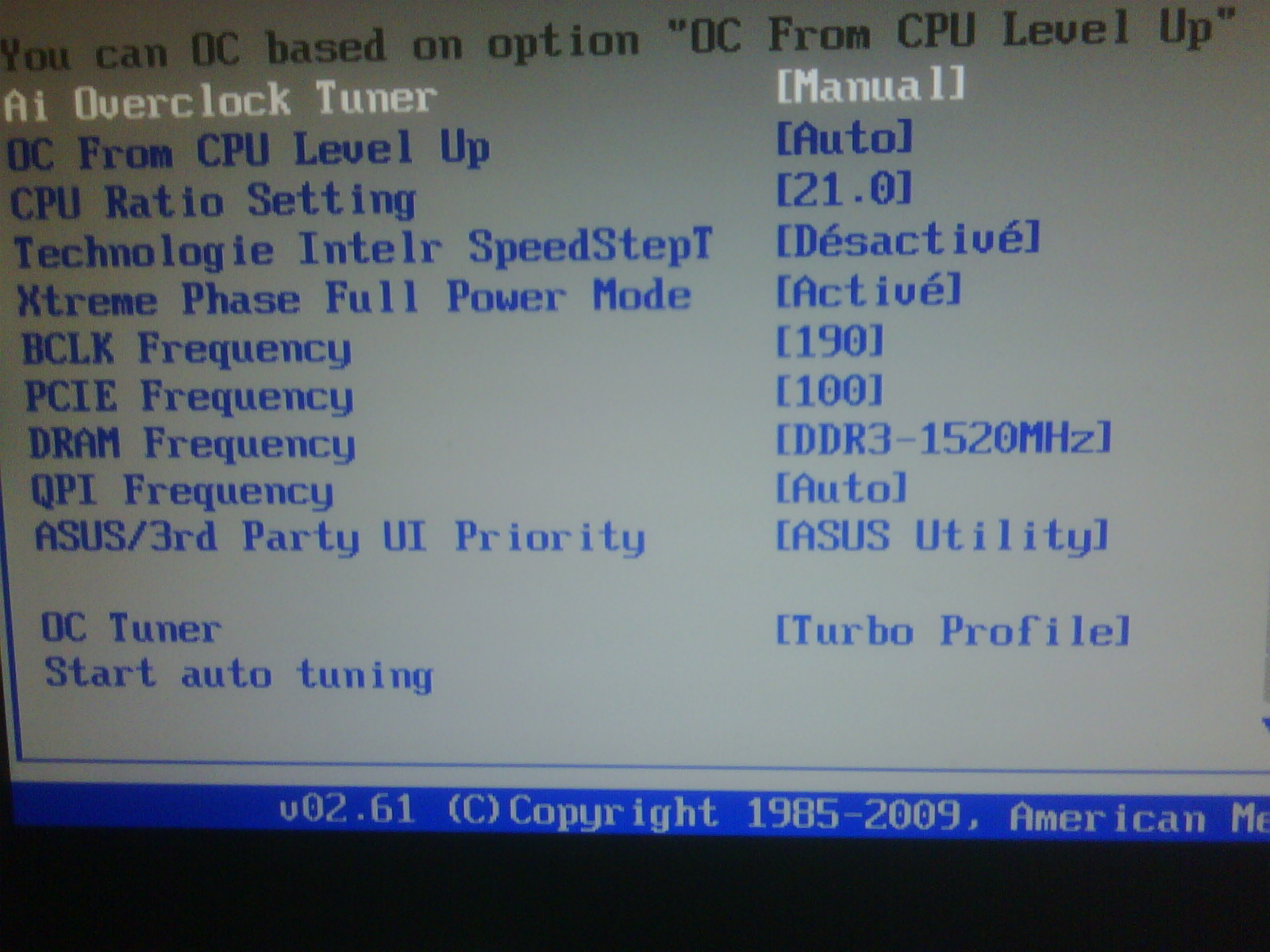

En attendant j'ai compris une partie de mon incompréhension... le bios de ma carte mère n'affiche pas (même en tout auto sans OC) l'option TurboBoost... Une mise à jour du bios est-il nécessaire...
Pour les coefficients ils devraient être effectivement 22 et respectivement 25...

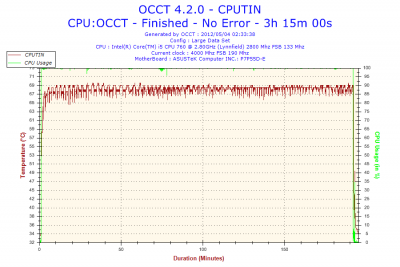

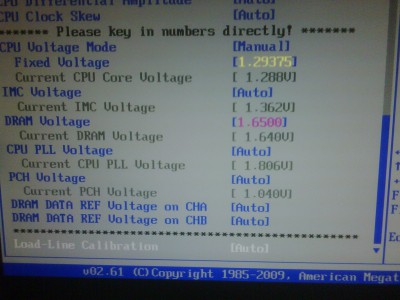

En attendant, je me suis pris à pousser mon OC sans Turbo Boost à 4Ghz... Vous avez en pièces jointes les réglages du BIOS et le test OCCT sur 3 heures (sans bug)
Core Speed 3998.5 MHz
Multiplier x FSB 21.0 x 190.4 MHz
VCORE 1,29175 V
DRAM Voltage 1.65V (a priori recommandé par le constructeur...)
Temperature max :69,5 C
Turbo Mode supported, disabled
Max turbo frequency 3333 MHz
Max non-turbo ratio 21x
Max turbo ratio 25x
Max efficiency ratio 9x
le paramétrage DRAM dans le BIOS est-il bon? Les barettes sont les suivantes :
Manufacturer (ID) Kingston (7F98000000000000)
Size 2048 MBytes
Max bandwidth PC3-10700 (667 MHz)
Part number 9905403-174.A00LF
Vu la temperature, je pense rester à ce niveau là d'autant plus que le VCORE à 1,29 reste (si j'ai bien compris) à un niveau correct pour la consommation...
Tout bon ou des grosses bêtises de faites ou dites ?
