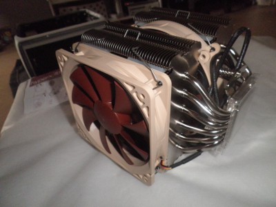

Graphite série 600 T Blanc -ANTEC HCG M Series, 520W
Asus P8Z68-V/GEN3
Intel Core i5 2500K (3.3 GHz) OC @ 4.5GHZ 1.35v -Noctua NH-D14
Seagate Barracuda, 1 To 64MO 7200tpm sata 3
SSD Crucial M4, 128 Go, SATA III
MSI GeForce GTX 560 Ti Twin Frozr II/OC, 1 Go
Kit Dual Channel DDR3 Kingston Hyper X, 2 x 4 Go, PC3-14900, CAS 9

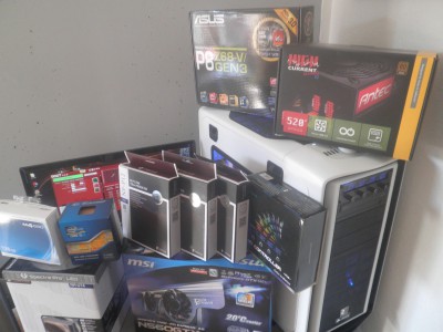

voila ma premiere commande
problème avec le boitier le boitier prévue était le CM 690 advanced II sidepanel problème 2x reçu mais sans le panel plexie d'ou je me suis rabattue sur le Corsair Graphite 600T White qui avait des bonnes critique est permet une bonne évolution cool sympa j'ai foncé

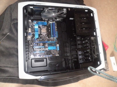

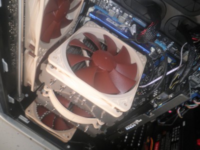

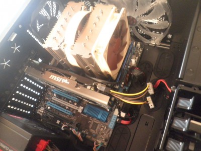

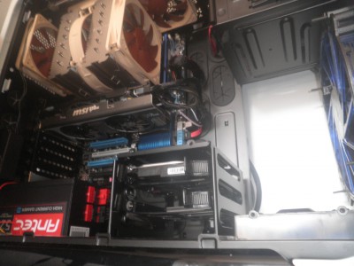

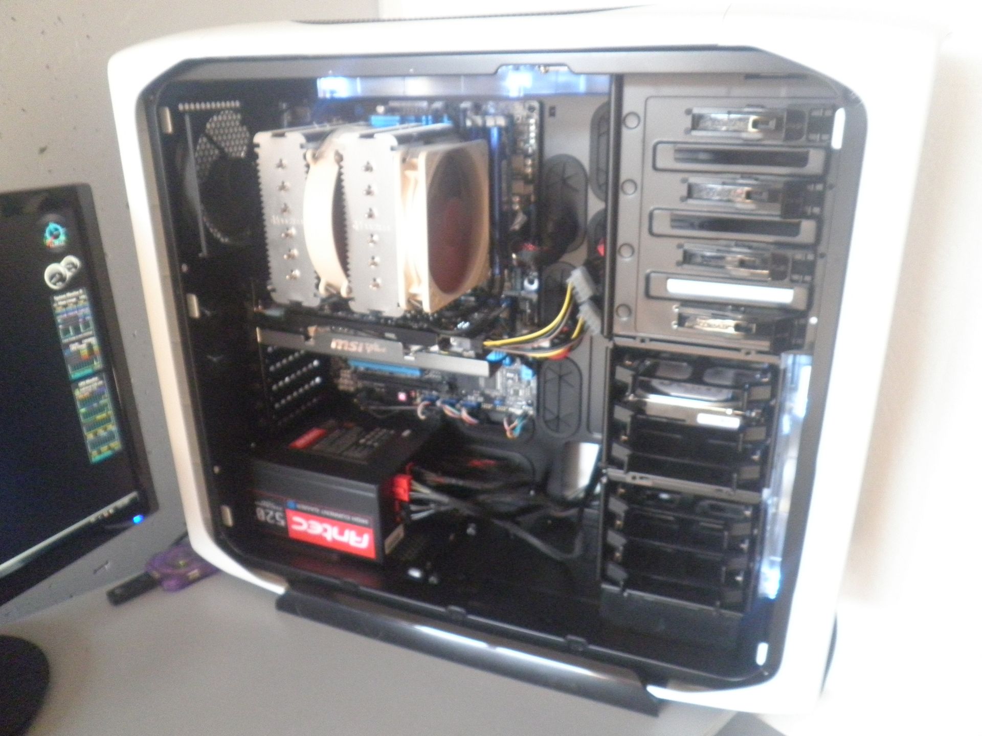

J'ai qu'une photo du montage l'appareil photo merde souvent donc j'ai poursuivie le montage sans photo

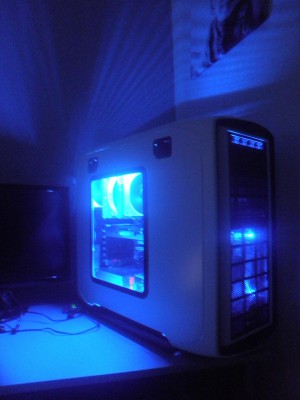

Une fois tout monté

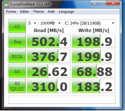

Premiere fois que j'utilise un SSD j'en suis ravi surtout sur ce modéle qui est trés performant un test CrystalDiskMark:

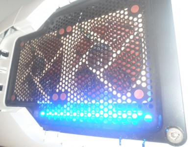

pour rémédier au probleme du rhéobus trés useless et des ventilos trop bruyant pour le perf: j'ai fait l'achat :
Noctua NF-F12 PWL en extraction
BitFenix spectre Pro Led Bleu 200 mm aspirant
Révoltec RM 123 2 Néon Bleus 30cm

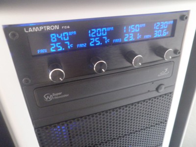

Rhéobus Lamptron Fc6 le 20/05/2012

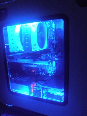

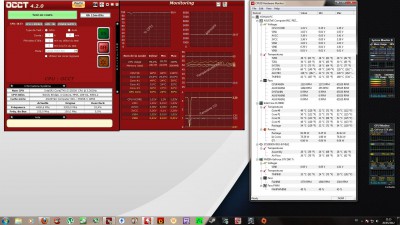

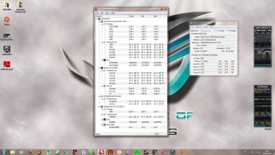

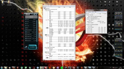

petit retour sur les température ide surtout je ferai un autre retour en pleine charge plus tard:

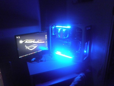

souci avec ma tour : beaucoup d'espace donc beaucoup d'air je recherchai avant tout du silence et une bonne extraction et aspiration :
objectif réussi très très silencieux et concernant les température alors:
idle donc
les cores j'étais entre 34 à 38°
et la CG à 40-43°
regardé maintenant sachant que dans la pièce il fait 20° et voila en charge: autre souci été comme hiver il fait facilement 25° d'ou on rajoute 10° facile à ce test je pence
( en appartement c'est affreux ): l'été rien à faire on arrivent pas à gardé la fraicheur, et l'hiver ils nous mettent le chauffage à fond

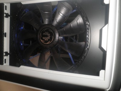

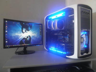

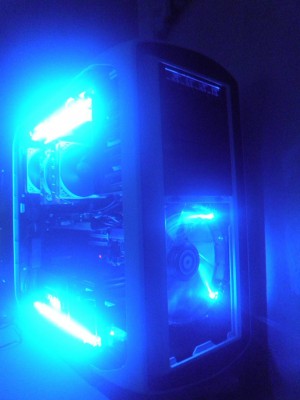

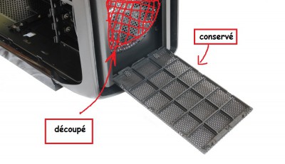

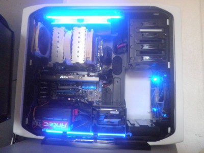

J'ai découper la grille avant qui créer un sifflement trop près du ventilo et enlever les 2 cages de dd et j'ai reculer celle qui me suffiser pour faire place au nouveau 200 mm voila une fois monté jour et nuit
