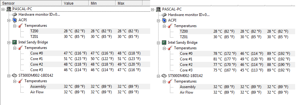

Du coup je viens de regarder les température, au repos je vois 50°
Donc j'aurais deux questions :
C'est bien ce que j'ai fait qui cause cette surchauffe?
Est ce que du coup je dois changer le ventilateur du proc ou je peux juste changer la pate?
