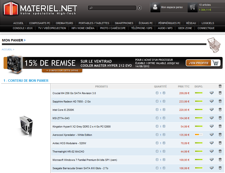

Merci pour vos réponses, je réfléchis, mais je suis tombé sur ce Pc sur Materiel.net => http://www.materiel.net/ordinateur/mate ... 79260.html
