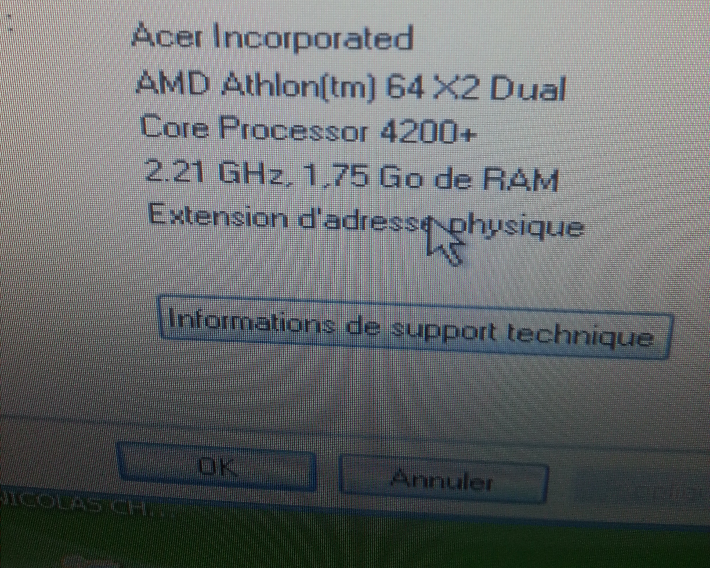

Voilà sa config actuel:
http://www.comparer.fr/pc_desktop/acer/ ... pecs.rhtml

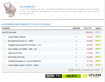

Et voilà la config à laquelle je pensais:
Le choix de la tour ? USB en haut - Noir - Lecteur de carte intégré.
J'ai un budget d'environ 450€.
Qu'en pensez-vous ? La config tiendra ces 6ans minimum (sachant qu'il restera certainement à Windows XP (pas sur à 100% non plus...)) ? Connaissant son utilisation (Telechargements, Navigation internet) ?

Salut @ toi, je te proposerai plutôt cela :
I3 2100
Msi zh77-g43 ( autant partir sur un chipset 77 )
4 Go Kingston ( taux de retour plus faible )
Antec 400 w ( bien suffisante pour l'utilisation )
Sur ces quelques conseils, attends quand même d'autres avis de personnes plus calés que moi.

Déjà premièrement, je vois qu'il n'y a pas l'option montage dans ton panier (donc tu vas théoriquement le faire, ou lui) oriente toi donc vers TopAchat qui offre de meilleurs prix.
S'il ne veut pas ramer, la meilleure option semble être :
i3 2100
Kingston 2x2Go PC 10600
SSD 128Go (Pour y installer l'OS, les programmes qu'il se sert)
Mais caser un SSD dans un budget de 450€, c'est dur !
Néanmoins quelque chose de cohérent et de rapide pendant un moment pour son utilisation : http://www.topachat.com/pages/configoma ... in10039215
à débattre avec les autres.
Re: Conseil pour petite config (très) durable
Un i3 pr pas ramer lors de téléchargement et de surf internet ? :hum: :lol:
Un pentium G620 suffira TRES largement.
Pr le rad, un TX-3 suffira.
Top achat est pas trop mal, sinon regarde aussi sur amazon, prix très proche, mais livraison gratuite et rolls des SAV (loin d'etre le cas avec top achat).
