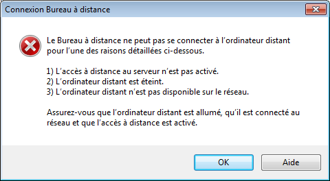

J'ai suivi un petit tuto sur 01net pour mettre en place un accès à mon PC d'un autre PC.
Le tuto en question : http://www.01net.com/editorial/555282/c ... windows-7/
J'ai même fait une étape en plus où j'ajoute un exception au pare-feu intégré à la box.
Mais j'obtiens cette erreur : N'y aurait-il pas d'autres étapes en plus à faire ?
Ou peut-être une erreur dans le tuto ?

Je suis en IP fixe.
J'avais ajouté la règle dans le firewall windows.
J'ai trouvé le problème.
Il suffisait pas de rediriger le port, il fallait aussi ajouter une règle dans le firewall de la box.
Ça m'a permis de le faire entre chez moi et chez mes parents.
Après si ça marchais pas depuis mon taff, c'est sûrement parce que la boîte bloque les flux sortants autres que le mail, internet et téléphone...
