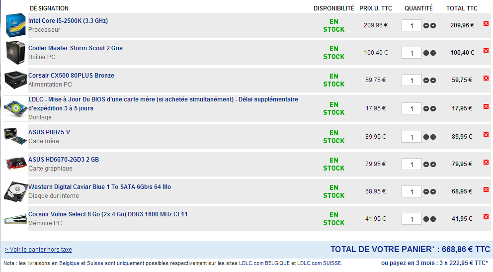

Bonjour comme le dit le titre ceci est ma premiere config mais je ne sais pas si il manque quelque chose ou non donc j'ai besoin d'avis d'expert en sachant que mon budget est de 700 € maximum et que j'ai besoin d'un ordi assez puissant pour des jeux FPS et surtout pour mes logiciels : Adobe after effect, Cinema 4D, Sony vegas pro 12 photoshop.....Merci de me repondre

bonjour,
il y a quand même quelque changement à faire..
CPU: i5 3570K http://www.ldlc.com/fiche/PB00136709.html
CM: MSI Z77A-G43 http://www.ldlc.com/fiche/PB00128830.html
RAM: Kingston (meilleure marque que Corsaire) http://www.ldlc.com/fiche/PB00122041.html
pour le disque dure, préfère la série 7200.14 de seagate: http://www.ldlc.com/fiche/PB00126128.html
ensuite, pour un i5, une carte graphique aussi faible ne sert à rien.. autant prendre le sortie graphique du CPU ^^ je te conseil donc une HD7770: http://www.ldlc.com/fiche/PB00133962.html
ensuite, la mise à jour du bios ne sert vraiment à rien.. pourquoi ce choix ? sachant que tu peux le faire toi même, vraiment facilement..
ce qui nous donne donc:
à peine plus cher, pour bien plus puissant
et si ton porte-feuille est gentil, n'hésite pas à mettre une SSD (iou même plus tard) Crucial m4: http://www.ldlc.com/fiche/PB00113847.html
en espérant t'avoir aider =)

Merci beaucoup comme je savais pas trop a quoi servait la MAJ du bios je l'ai mise au cas ou et au faite je ne sait pas vraiment a quoi sert la SSD si vous poivez m'en informer et pourquoi changer le processeur ?
Re: Ma premiere config aidez moi !
il n'y a pas de soucis, la mise à jour du bios sert tout simplement a mettre a jour ta carte mère en quelque sorte..
un SSD est un disque dure, mais en mémoire Flash. c'est à dire sans mécanique, donc bien plus rapide (démarrage de windows en 15 seconde chrono en main, démarrage des programme l)s plus lourd très rapide, etc..)
pourquoi changer le processeur ? tout simplement parce que le 3570k est moins cher, une meilleure fréquence, et peut s'overclocker bien plus facilement au cas ou. c'est "le" meilleur i5 on va dire.

D'accord merci et je voulais savoir si il n'y avait pas besoin d'un radiateur pour le mettre sur le processeur non ?
je te le conseil, pour éviter la turbine du rad d'intel, mais je l'ai complètement oublier, autant pour moi.
si tu overclocke: http://www.ldlc.com/fiche/PB00135630.html mais ça dépassera un peut ton budget..
si pas d'overclocke: http://www.ldlc.com/fiche/PB00123250.html

Et bien je te remercie de tes conseils si je rajoute l'ecran le clavier le pentool la souris je pense que je vais depasser les 1000 je vais essayer d'en refaire une avec de la sous marque ou bien en baissant la puissance :/ si vous pouvez en faire une de votre coté aussi

si tu veux un conseil, mais plus d'argent dans l'écran pour l'instant, qui est quand même plus important, et pas grand chose dans un pack clavier+souris (environ 25/30€), comme ça tu auras de suite un bon écran, et tu pourras te prendre une bonne souris, et un bon clavier plus tard..
et, bien entendue, la marque est très importante (dans le choix de l'écran)

oui mais dans les componsant est ce que les maque sont si importantes alors quelles ont les même caractéristiques ?

Et si je remplace le processeur par un AMD le quel sa serai ?

Muze a écrit :Et si je remplace le processeur par un AMD le quel sa serai ?
oulala remplaces par du amd je dirait que tu veut mourir toi
les processeur Intel sont les meilleurs surtout le 3570k ou 2600K
AMD et très loin d'intel moi je dirait laisse comme kira ta fait ton panier

bien sur que oui, énormément importantes même, c'est pour ça que je me suis permis de te conseiller kingston à la place de Corsaire pour les RAM. Corsaire sont numéro 1 des retours SAV..
ooh oui ne fait pas cette erreur, MMAD ne serait utile que dans un home cinéma sans carte graphique (et encore..)
seulement en carte graphique on conseil AMD
et il n'y a pas de soucis, nous somme là pour ça ^^

eux kira j'ai oublié de te dire pourquoi tu lui a mie un processeur non 'K'
ah mince en effet je me suis tromper, je l'ai noter dans la liste, mais fait une mauvaise recherche dans LDLC. Prend donc un i3570K, et non pas sans "K": http://www.ldlc.com/fiche/PB00129892.html
c'est pour ça que j'avais l'impression que son prix avait baisser..
désolé Muze pour cette erreur.
