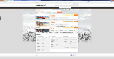

Test 3D mark en eyefinity Photos des cartes
